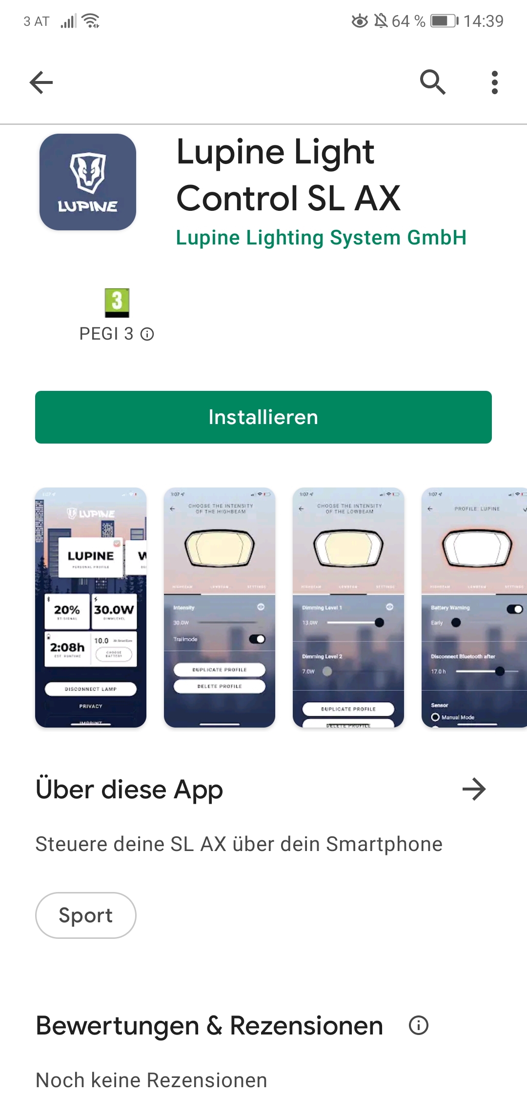

Re: SL AX mit App verfügbar
Beitrag von Speculum » 02.11.2021, 17:48
Wolf hat geschrieben: ↑
02.11.2021, 15:11
Ja, kommt auch für Androiden.....
Schön, danke!
Beitrag von Speculum » 11.11.2021, 14:49
Android App ist offenbar auch da....
Dankeschön!
