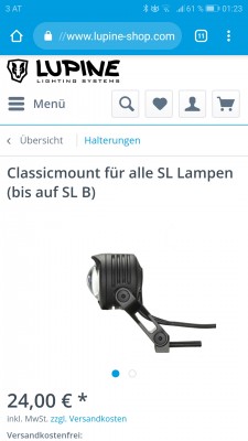

Moof.It hat geschrieben:Speculum und Microbat, Ihr seid doch hier die Weisen Männer![]()
Oh Moof.it, soweit es mich betrifft, ist das leider deutlich zu viel der Ehre, ja allenfalls sogar ein zutreffender Wink, sich lieber gelegentlich zurück zu halten. Ich bin aber ganz gerührt....
Selbstverständlich hat er das!Moof.it hat geschrieben: Hat Wolf nicht einen Halter für die SL angekündigt? Der da an einer normalen Gabel, so wie man Schutzbleche festschraubt, angebracht wird?
Er, der Halter, ist sogar schon quasi subkutan in den Shop gewandert und harrt wohl gerne der Bestellung.
https://www.lupine-shop.com/de/ersatzte ... ungen/?p=1
bitte dort blättern bis:
SL AX - Wohnort: Vorarlberg
Re: SL A F und SL SF
Allerdings wird sich an der für die Befestigung dieses Halters vorgesehenen Stelle
1) beim rim-brake Rennrad mit normaler Befestigung der Bremse schon eben diese breit gemacht haben,
2) beim rim-brake Rennrad mit direct-mount der Bremse ebenso wie beim disc-brake Rennrad an der vorgesehenen Stelle kaum ein Befestigungsloch befinden.
Befestigungsorte sind nach der Beschreibung: "Gabeln mit Loch".
