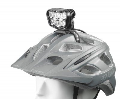

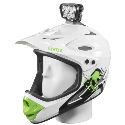

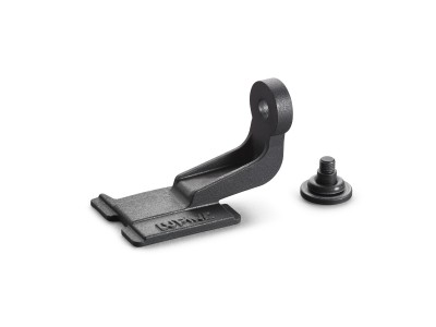

Da doch sehr viele die Alpha auch in Deutschland direkt kaufen möchten, haben wir reagiert,es gibt eine neue Alpha Helmlampe. Neuer Frontklick Helmhalter und ein Verlängerungskabel. Das Gehäuse bleibt unverändert, der Helmhalter greift einseitig, ist absolut stabil, auch wenn es erstmal nicht so vorstellbar ist.
Schon ab 4. Oktober bei uns im Shop verfügbar und dann natürlich bei allen Händlern. Passende Schnellspanner sind natürlich verfügbar...
Ich denke mal, dass ist eine nicht schlechte Botschaft

Würde das neue Klebepad vom Helm auch auf einem Vorbau vom Rennrad halten?
Liebe Grüße aus Thüringen
Re: Alpha
da wär ich nicht sicher, aber wir haben ja wunderbare CNC gefräste Alternativen, welche einfach anschraubbar sind. Grüsse Wolf

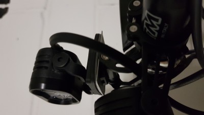

ein Front-Click Halter für die Blika ans Fahrrad wäre genial
Das Front-Click Schnellwechselsystem wurde ja für die Blika als Universallampe erfunden
Wäre natürlich für alle anderen Lampen auch der Hammer
Gruß Andreas
Gruß Andreas
Zuletzt geändert von Erleuchteter am 27.09.2018, 18:01, insgesamt 1-mal geändert.
Re: Alpha
habe erstmal eine Eigenbaulösung gebastelt. Ein Stück 40mm Türübergangsprofil auf einen alten Adapter geschraubt. Da das Profil leicht gekrümmt ist kann man dort einen Frontcklick Helmhalter draufkleben. Das hält perfekt. Anscheinend ist der Bedarf ja da, das Leute flexibel die Blika wechseln wollen.
Grüsse
Grüsse

Die Alpha am Helm sieht krass groß aus, in meinen Augen unverhältnismäßig.
Am Lenker, vor dem Lenker oder geschickt vorne unter dem Lenker dürfte das dezenter ausschauen.
Mein Gedanke: der bewährte LUPINE Slogan vom "immer kleinsten und hellsten" Licht ist da nicht mehr gültig.
Klar geht es heller, wenn man größer baut und mehr Strom zieht.
Als überzeugter Lupinist bin ich jetzt doch etwas skeptisch. Aber so ist das halt mit dem Fortschritt
Festina Lente
Re: Alpha
Die Alpha ist eine Bike lampe , dafür ist sie gemacht, dass sie denn nun am Helm zu gross und schwer ist , das ist uns allen klar. Aber in Deutschland ist sie nur als Helmlampe erhältlich, so ist das . Grüsse Wolf
