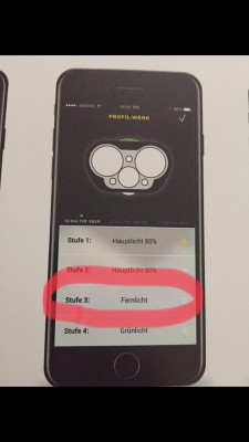

Wolf hat geschrieben:welche LED hast du denn am leuchten, nur die XM L oder auch mit Fernlicht kombiniert ? Grüsse Wolf
In der App finde ich diese Bezeichnung „Fernsicht“ gar nicht. Nur hier auf einem Foto in eurem Lightbook. Ist Fernlicht bei der Blika in der IOS App Hauptlicht mit Spotlight bei 22 W?
