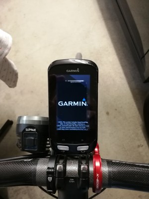

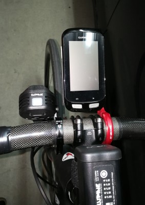

Mit dem Piko-Schnellspanner, der auf Wunsch auch für die SL-A geliefert wird, lässt sich die SL-A zwar gerade noch unter dem Original-Garmin-Edge-Halter platzieren, aber nicht bedienen. Eine Montage unter dem K-Edge-Halter, der tiefer am Lenker ansetzt, geht gar nicht.
Ich lasse den Garmin mittig montiert und platziere die SL-A seitlich davon. Das mag optisch nicht optimal wirken. Ich selbst sehe darin aber keine Nachteile. Vor allem lässt sich die Lampe in dieser Position auch leichter als in der Mitte bedienen und auch vom Rennrad entfernen, wenn eine nächtliche Fahrt oder eine Fahrt auf Strecken mit längeren Tunnels, wie sie auf Bergstrecken im näheren Umfeld nicht ganz selten vorkommen, gar nicht vorgesehen ist.

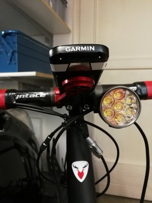

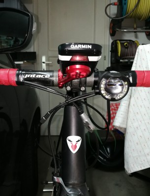

Vielen Dank Speculum für die Bilder. Ich habe mich immer gefragt wie die SL-A unter dem Edge wohl hinpasst. Jetzt kann ich es mir vorstellen. Ich benutze auch die original Garmin Aerohalterung. Wenn jetzt die Taste für die SL-A unten wäre dann gäbe es doch kein Probelem mehr, oder? Dann wäre die Bedienung auch unter dem Edge möglich und die Anzeige der Akkukapazität erfolgt ja eh über den Smartcore Akku.
@Wolf: Wäre das nicht produktionstechnisch die einfachste Lösung? Würde dann sofort eine Sl-A bestellen. Dann ist nur denjenigen nicht geholfen die z.B. eine K-Edge Halterung für Ihr Garmin haben. Aber auch wenn dort eine andere Halterung produziert werden würde wäre doch auch da die Bedienung über einen untern liegenden Knopf sinnvoller.
