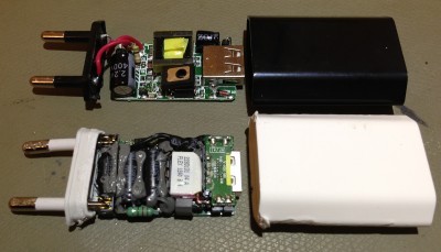

Es gibt da unendlich viele USB Neztteile, auch ganz kleine im Apfel Design. Da muss man aufpassen, die ganz billigen sind wirklich Schrott und brennen auch gern mal ab. Da kommt nur die halbe Sinus Welle des Wechselstromes an, machen zusätzlich ein gigantisches Störfeuer. Die Dinger haben natürlich kein CE Zeichen und kommen für 2, 3 Euro. Nicht ohne Grund hat das Apfel Gerät eine Controller und ne Hand voll mehr Bauteile, bitte mal das weisse Apple Gerät mit dem schwarzen 2 Euro Teil vergleichen. Wir werden in den nächsten 2 Wochen auch eins im Shop mit anbieten, auch nicht teuer ( 8 Euro ) , auch Apfel Design in schwarz , aber selbstverständlich mit Controller, kein Müll.
Das Rotlicht mag an allen Arten von Rechnern, an allen Apple Netzteilen geladen werden. An den ganz miesen Billigteilen klappt manchmal der Start der Ladung nicht.

Oh Himmel,
allein schon wie schlecht die Trennung des Netzspannungsbereichs zu den anderen Bauteilen bzw. Kleinspannungsbereich ist. :shock:
Wenn bei dem scharzen mal ne Lötstelle aufgibt weils runtergefallen ist, hat man gleich 230V auf dem Rotlicht... :wall:

nicht ganz, das Apple Teil ist nicht ohne Grund so aufwendig, wenn Apple da Geld sparen könnte, dann würden Sie das ganz bestimmt machen. Schon klar, das billige China Teil arbeitet auch meist, aber dass so ne wellige Gleichspannung natürlich auf die Bauteile im Mobiltelefon ( Rotlicht ) gehen, ist klar. Grüsse Wolf
