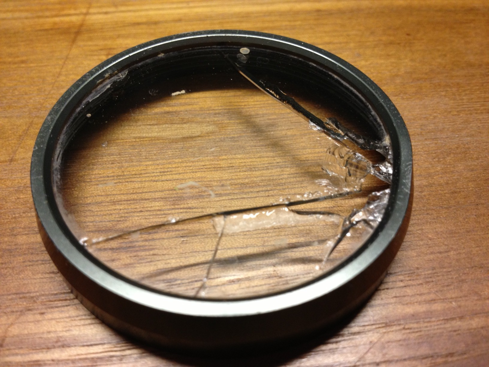

Re: Betty R
Pech ja, Sturz nein, war ein etwas zu hoch fliegender Splitstein, aus dem Reifen des vor mir fahrenden PKW's
- flyingcubic
- Beiträge: 1219
Re: Betty R
das muss aber ein ziemlich großer stein gewesen sein wenn der aluring verformt
- wegomyway
- Beiträge: 349
STVO SL-A - Wohnort: Berlin
Re: Betty R
na so groß muss der nicht sein . immer daran denken wenn son auto mit seine 50-60 durch die gegend fährt wird ein steinchen zum einem mutierten geschoss . dann noch an richtiger stelle aufgeprallt und fertisch ist das dilemma ... kann ja mal nen mathefuchs ausrechnen wie flott nen steinchen wird der ein gewicht von 50-100gr. hat und mit welcher geschwindigkeit der aufprallt
ärgerlich , aber die menschlochen knochen sind heile . das ist ein bisserl wichtiger als son ersetzbarer aluring und glas von ner lampe
- flyingcubic
- Beiträge: 1219
Re: Betty R
50g ist aber schon ein großer brocken der fliegt normal nicht so hoch
da muss man wirklich pech haben
Re: Betty R
Autsch, das hätte ins Ausge gehen können, im wahrsten Sinne des Wortes.
Re: Betty R
Na bumm, da wird ja scharf geschossen! Polycarbonat (PC) hätte da wohl trotzem nur eine kleine Delle bekommen. Nicht ohne Grund hat PC das Glas bei Scheinwerferscheiben der PKWs ersetzt.
