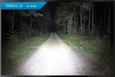

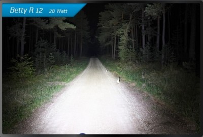

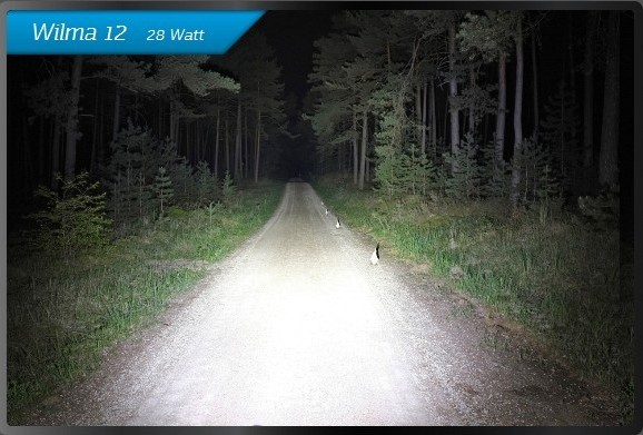

Kann mir einer sagen warum im Leuchtvergleich die Wilma mit 28 Watt heller aus sieht als die Betty R in der 28 Watt Stufe?
Laut Daten müßte die Betty R dort sogar noch 200 Lumen mehr bringen als die Wilma.
Interessieren würde mich auch noch ob das Problem mit den sehr grell leuchtenden Schalter LED´s der Wilma, was wohl besonders an der Stange als störend empfunden wird auch auf die neue Betty R zutrifft.
Gruß Christian
Gruß Christian
Re: Betty R
beim Leuchtvergleich hatten wir das Problem, wir haben versucht mit fixen Einstellungen von 0.3 W bis 40 W alles hinzubekommne, das führt leider dazu, dass ab einer gewissen Helligkeit alles überbelichtet ist. Bitte mal bei den Tests im Wilma Threat von Daniel  , da sieht das anders aus, denn er hat nicht versucht, auch noch die Dimmstufen gut zu belichten.
Wir wissen aber auch nicht, wie wir das lösen sollen, glücklich sind wir damit auch nicht gerade , denn wir wollen schon auch gerne darstellen, dass die Betty die hellste ist. An den Kameras liegt es nicht , von Fuji X 100 über Nikon D 600, haben wir alles, das ist nicht das Problem. Die Bandbreite ist das Problem. Grüsse Wolf

Vielleicht hilft die High Dynamic Range Image Technik.
Siehe: http://de.wikipedia.org/wiki/High_Dynamic_Range_Image
Moderne Kameras können HDR Fotos durch Belichtungsreihen automatisch erzeugen. Für diese Anwendung wird man die Belichtungsreihen wohl manuell durchführen müssen, um dann am PC ein HDR mittels geeigneter Software zu erstellen. Um das HDR Foto auf normalen Displays zeigen zu können, wird es dynamikkomprimiert dargestellt, was dann vermutlich nicht so viel bringt.
Einfach wäre es, mit 2 Belichtungszeiten zu arbeiten, und in den mittleren Leuchtstufen beide Fotos zu veröffentlichen.

Ich habe gerade euren Leuchtenvergleich auf Anregung von Christian angeschaut, der von Daniel zeigt ja leider nur die volle Leistung der Betty R.
Lässt man mal den überbelichteten Spot außer acht, fällt die Betty R bei 28W deutlich! ab gegenüber der Wilma und zwar im Randbereich.
Bis auf den überbelichteten Spot auf dem Waldweg, den man nicht beurteilen kann, hat die Wilma die homogenere Ausleuchtung (Randbereich deutlich heller).
Hier die 2 Bilder, einfach mal schnell hin und her schalten dann kann man es besser beurteilen:

Lies dir doch einfach mal das Posting oben durch, ist doch bereits alles breit erklärt worden....
						Re: Betty R
Das erkärt allerdings nicht wieso die Wilma, bei fixen Einstellungen der Kamera, im Randbereich deutlich heller ist.Jolni hat geschrieben:Lies dir doch einfach mal das Posting oben durch, ist doch bereits alles breit erklärt worden....
Anregung: Wie wäre es mit einem Leuchtvergleich von 13W - 40W (statt 0.3 - 40W)
Re: Betty R
@ Pinin
AUSZUG:
von Wolf » 04.11.2012, 18:45
- ab einer gewissen Helligkeit ist bei fixer Kameraeinstellung alles überbelichtet
- die Betty ist die hellste
Meine Interpretation:
Bild überbelichtet = insgesamt unrealistisches Bild
und
was soll bei einen Leuchtvergleich im Wattbereich 13 - 40
anderes herauskommen - als beim Vergleich 0,3 - 40,
wenn ab einer gewissen Helligkeit mit fixer Kameraeinstellung
die Bilder überbelichtet sind?
						AUSZUG:
und
