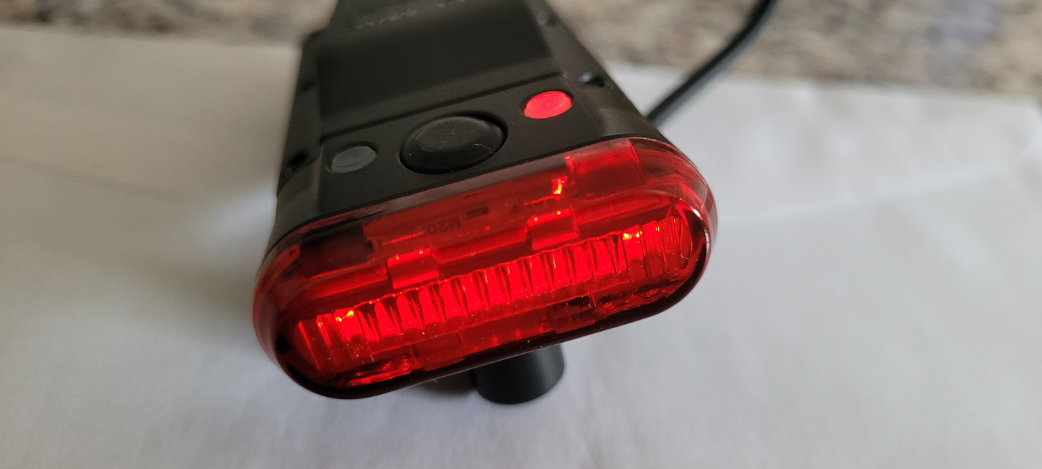

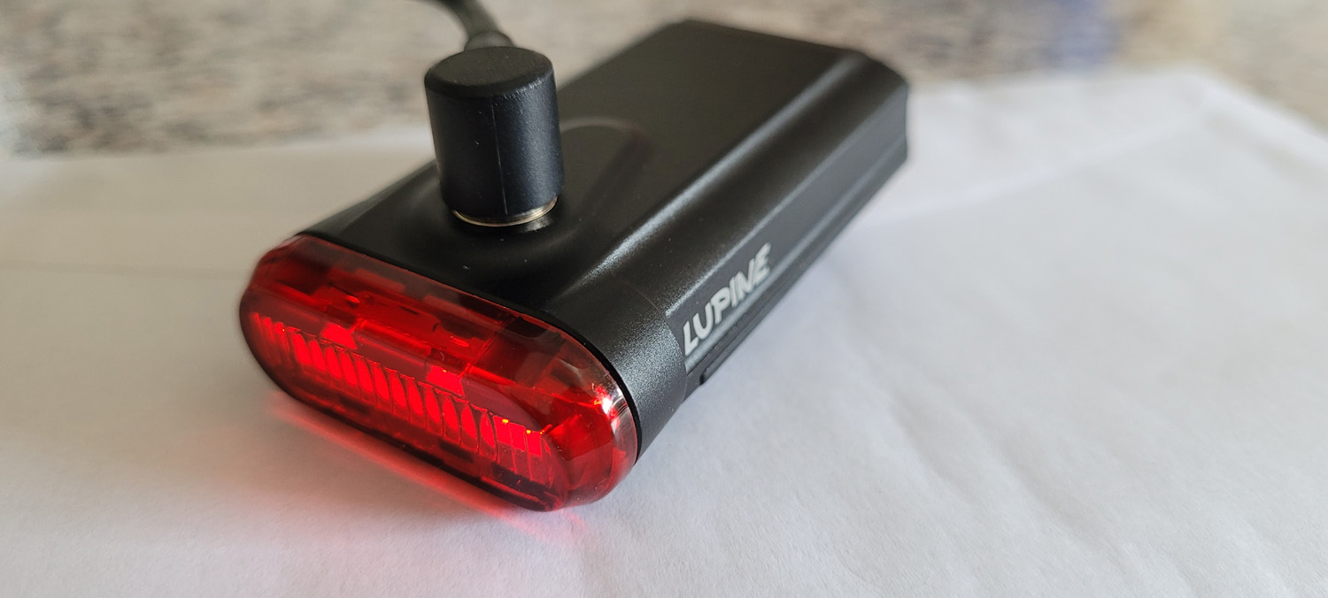

So, der Akku war nun leer und Ich hab mein C14 Mag wieder ans Ladegerät gestöpselt.
in dem Moment passierte nix, außer, daß die LED für die Ladekontrolle aufleuchtete.
Nach etwa einer halben Stunde konnte Ich schon wieder ein ganz schwaches Leuchten der Haupt-LEDs feststellen. Wieder etwas später ist das Leuchten der Haupt-LEDs etwas heller geworden und somit deutlich wahrzunehmen.
Nehme Ich das Rücklicht vom Ladekabel geht das Leuchten weg und kurz danach geht auch die Lade-LED aus. Hänge Ich aber das Ladekabel wieder dran gehen sofort die Haupt-LEDs wieder an und kurz danach schält sich die Lade-LED dazu.
Ich glaube, daß das ein Fall für Lupine sein wird... schaut Euch bitte noch die Bilder an.

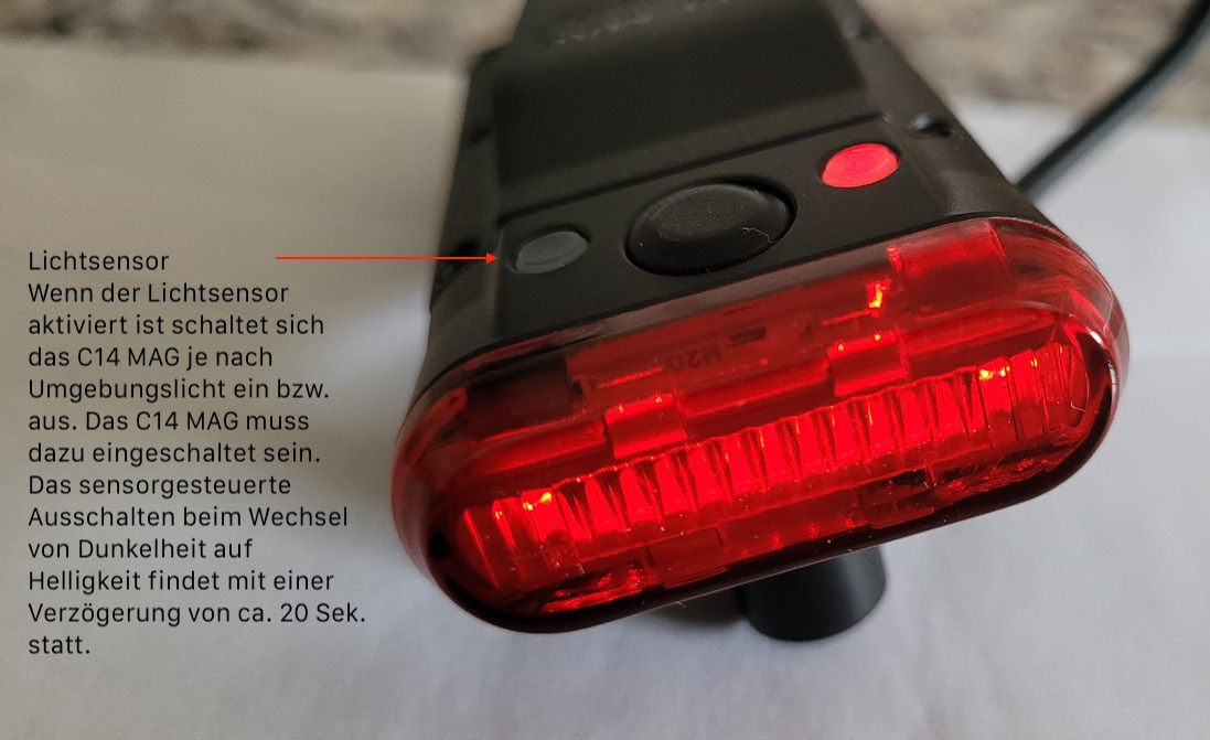

Eine Frage noch:
Neben der Ladekontroll-LED befindet sich nochmals eine transparente Abdeckung, welche identisch ausschaut wie die Ladekontroll-LED... was ist das ?
Mein Lupine "C14 MAG" Rücklicht war letzte Woche beim Service. Laut dem Service-Protokoll wurde der Lampenkopf getauscht.
Jetzt funktioniert alles wieder wie es sein soll.
Am Mittwoch habe Ich das Rücklicht beim Paketshop abgegeben und am Freitag war es schon wieder da
Vielen Dank an Lupine für den super und vor allem auch extrem schnellen Service.
Eine Frage noch:
