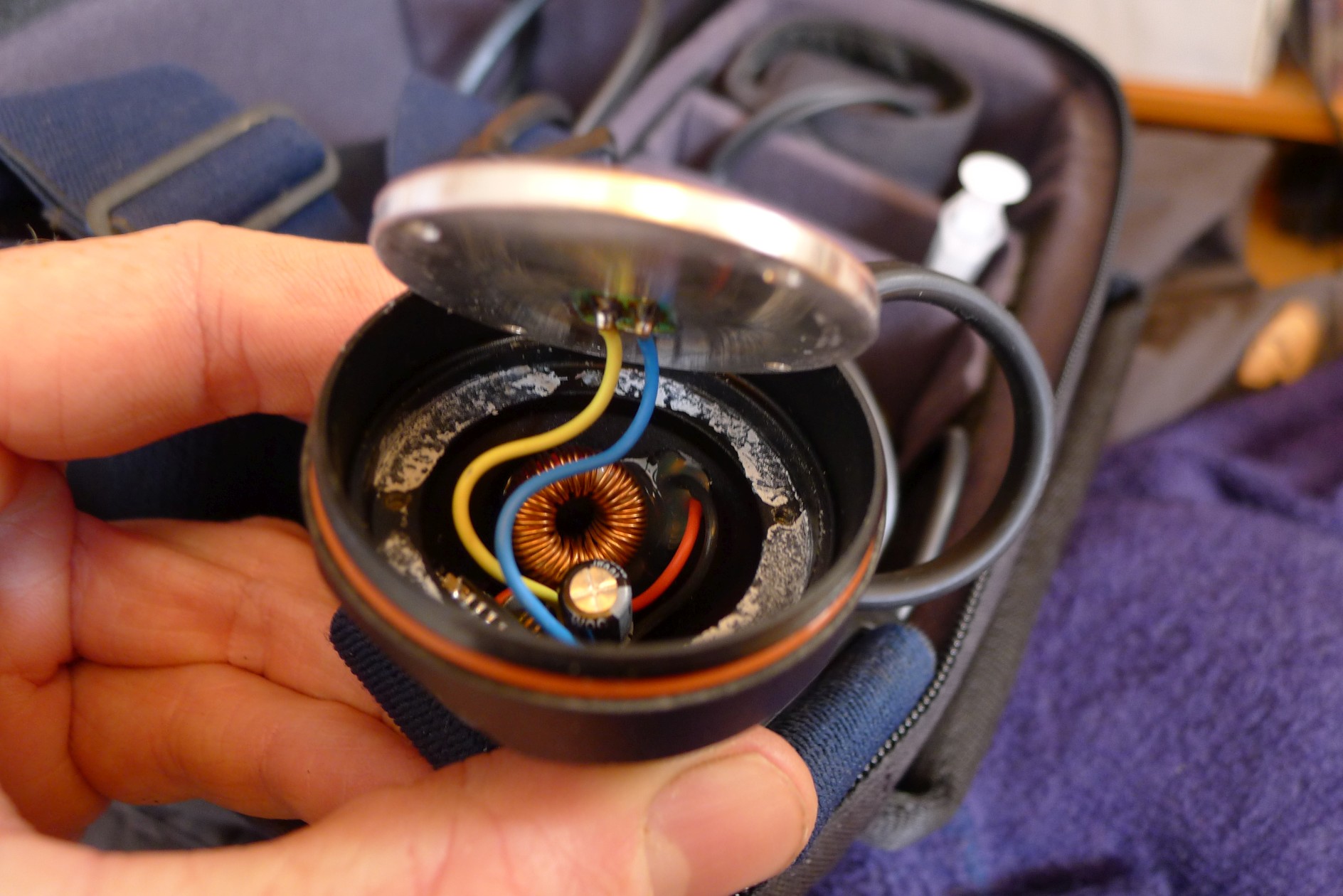

ich habe mir ein Upgrade für meine Wilma (Bj 2012) gekauft. Als ich es installieren wollte, ist nicht einfach die LED Platine vom LED Platinenträger abgegangen, sondern vielmehr der ganze Platinenträger hat sich vom Gehäuse "gelöst". Ich konnte dann die LED Platine ablösen. Jetzt frage ich mich, ob der Platinenträger einfach wieder eingesetzt wird. Man sieht an der Auflagefläche des Gehäuses einen weißen Rest, was wohl Wärmeleitpaste sein wird. Sieht aber schon recht vertrocknet aus. Sollte da wieder was aufgetragen werden?

habe seinerzeit beim Upgrade die alte Paste weggewischt und neue aufgetragen.

...ich habe an dieser Stelle ein Pad in Erinnerung. Egal - Paste sparsam einsetzen.
