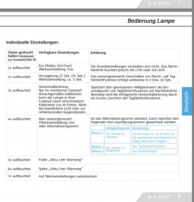

ich möchte das die Lampe immer in der 12 Watt-Stufe nach den Einschalten startet, also Taster so lange drücken bis dieser 1x aufleuchtet - aber :
es bleibt bei der helleren Stufe im Nachtfahrlicht ...
Ich kann zwar durch Betätigen des Tasters zwischen der 12 Watt / 16 Watt - Stufe die Helligkeit verändern, aber die Lampe soll ja nach dem Einschalten SOFORT in den 12 Watt-Modus gehen.

Glaube ich nicht....Photonpower hat geschrieben:
Mache ich da etwas in der Vorgehensweise falsch ?
Vielleicht liegt nur ein Missverständnis vor.
Im Eco Modus leistet die Lampe bei aktiviertem Nachtfahrlicht alternativ mit 12W bzw 6W anstatt - wie in der Werkseinstellung - mit 16W bzw 8W. Nach Programmierung des Eco Modus schaltest du also mit dem Taster zwischen 12W und 6W hin und her und nicht - wie (wenn ich dich richtig verstanden habe) von dir angenommen - zwischen 16W und 12W.
Und: Wenn du die Lampe bei programmiertem Eco Modus ausschaltest, während sie gerade 12W leistet, wird sie beim nächsten Einschalten 6W leisten und umgekehrt. Wenn du also die Gewähr haben willst, dass die Lampe nach dem Einschalten immer 12W leistet, musst du sie immer in der 6W-Stufe ausschalten. Das gilt nur, solange die Lampe nicht vom Akku getrennt wird. Wird die SL-A nach Trennung vom Akku neuerlich an den Akku angeschlossen, wird das Nachtfahrlicht beim ersten Einschalten mit 12W starten.

Das gleiche Problem hatte ich ( wollte immer die SL A in 16W betreiben).
Habe meine im Alternativen Modus(4x aufleuchten beim Programmierer)
Das heißt ein dimmen ist nicht mehr möglich. 1x Einschalten ist Sensorgesteuert Tag/Nachtlicht also 16W bzw. 8W. Nächster Tastendruck ist nur Tagfahrlicht, nächster Tastendruck ist nur Nachtfahrlicht.
In Kombination mit dem Eco Modus solltest du deine gewünschte Funktion haben.
Gruß Andreas
