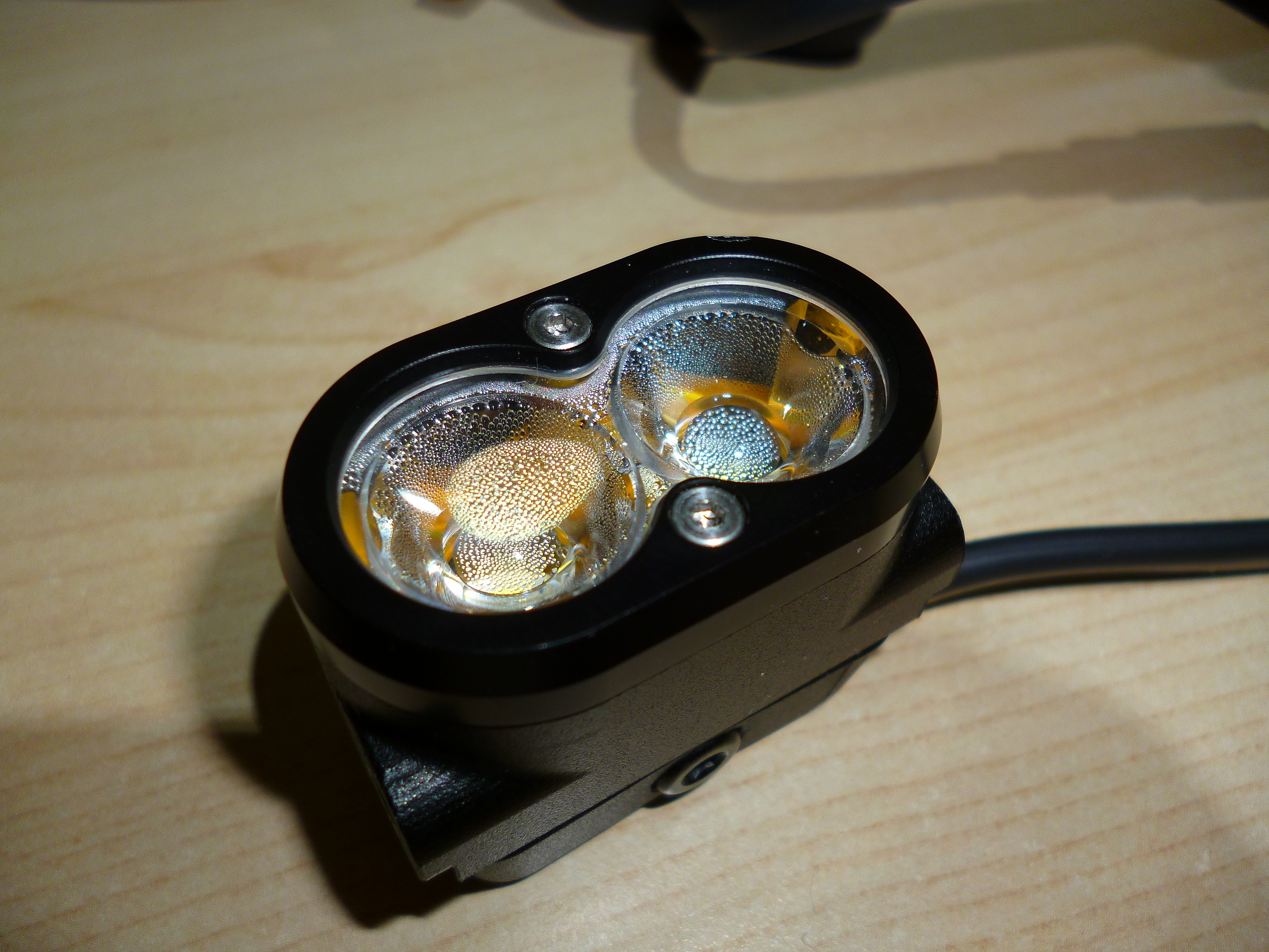

Die letzten Monate hat die Piko ganz Normal funktioniert. Heute habe ich
die Lampe wie in der Bedienungsanleitung Beschrieben mit ein wenig Wasser gereinigt und
jetzt habe ich "Kondenswasser" drin und die Lampe geht nicht immer an, oder
nach kurzer Zeit wieder aus, die Spannungsanzeige zeigt z.b 2,3Volt an obwohl
der Akku voll geladen ist.
Gestern Abend lies die Piko sich doch wieder einschalten und ich habe sie dann einige Stunden
angelassen und durch die Wärme ist das Kondenswasser wieder weg und die Piko scheint wieder
Normal zu funktionieren. Falls es wieder Probleme gibt dann schicke ich die Piko ein.

Re: Neue Piko 7 macht nur Probleme.
Schick die Lampe infach ein.
So wie ich Lupine kenne, wird das sehr unbürokratisch geregelt.
Also bei halbwegs bestimmungsmäßigem Gebrauch (Reinigung mit etwas Wasser = Regenschauer) verliert man bei Lupine nie die Garantie, egal wie alt, egal wo gekauft, egal der wievielte Besitzer. Und selbst bei grober Misshandlung sind sie sehr kulant bei einer möglichen Schadensbeseitigung.
Wenn also irgendwas auf längere Zeit nicht richtig funktioniert - Teile einschicken und sich einfach nur wundern wie schnell und kulant das dann von Lupine erledigt wird.
wir sind ansich extrem schnell, Luxemburg zum Händler, das kann lange dauern, nicht wegen uns, aber wegen dem sehr langen Weg, Händler zum Importeur, der zu uns und das alles zurück. Es ist ansich sehr viel schneller, direkt zu uns schicken.
Wegen dem Wassereinbruch: Das ist natürlich ein Garantiefall, da ist irgendwas defekt, Piko's sind ansich so weit immer wasserdicht und diesbezüglich absolut unauffällig. Grüsse Wolf

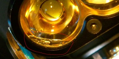

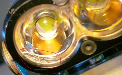

Mir ist schon vor längerer Zeit aufgefallen dass an der Linse meiner Piko irgendetwas anders ist seitdem
ich sie aus der Reparatur zurückhabe, das war mir damals schon aufgefallen, habe mir nichts dabei gedacht.
Jetzt würde ich aber schon gerne wissen ob das Normal ist?
Hier sind ein paar Bilder von der Piko:
Gruß, Tom
Nee das gehört nicht dort hin.
Falls es stört, einsenden...

Du scheinst ja richtig Pech zu haben mit deiner Piko, wenn ich mir deinen Leidensweg so anschaue.
Aber was ist das da im Inneren bei der Linse ?

Ich habe mir das eben mal mit einer Lupe angesehen und es sieht aus wie ein Riss. Werde
die Piko wohl am Dienstag zu Lupine schicken, ich muss eh noch eine Bestellung bei Lupine
Tätigen...
Tätigen...
