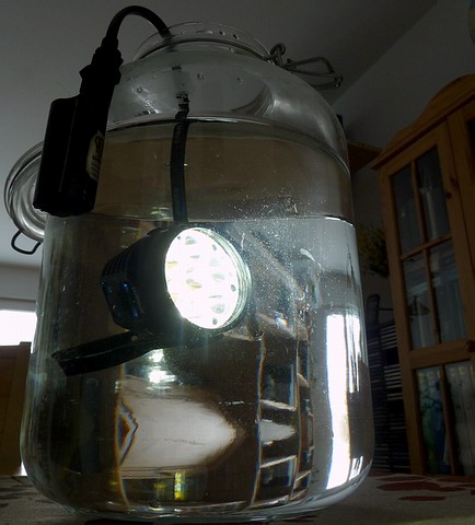

    Die neue Betty (R) beschlägt zentral bei Kälte regelmäßig, da die mittlere LED nicht aktiv ist und sich somit an dieser Stelle aufgrund des Temperaturgefälles ein leichtes Kondensat bilden muss (das, so meine ich, ist zwingend bzw. normal, da es im Inneren eben nie eine 0%-Luftfeuchtigkeit geben kann). Sie ist aber so dicht, daß ich sie im Betrieb eine Minute in ein Wasserglas halten kann, ohne daß sie Schaden nähme.
