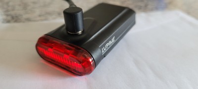

Hab vermutlich ein kleines Problem mit meinem Rücklicht "C14 Mag Int."
Das Rücklicht ist wenig benutzt und lag auch etwas länger in der Schublade, weil Ich es nicht gebraucht habe.
Heute habe Ich das C14 Mag wieder geladen und dabei festgestellt, das sowohl die LED für die Ladeanzeige leuchtet, als auch die Haupt-LEDs vom Rücklicht selbst schwach dabei leuchteten.
Die LED für die Ladeanzeige ging von rot nach grün, also trennte Ich das Ladekabel vom Rücklicht.
Nun leuchten, obwohl das C14 Mag ausgeschaltet ist, die Haupt-LEDs ganz schwach weiter und gehen auch nicht mehr aus.

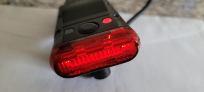

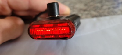

So, der Akku war nun leer und Ich hab mein C14 Mag wieder ans Ladegerät gestöpselt.
in dem Moment passierte nix, außer, daß die LED für die Ladekontrolle aufleuchtete.
Nach etwa einer halben Stunde konnte Ich schon wieder ein ganz schwaches Leuchten der Haupt-LEDs feststellen. Wieder etwas später ist das Leuchten der Haupt-LEDs etwas heller geworden und somit deutlich wahrzunehmen.
Nehme Ich das Rücklicht vom Ladekabel geht das Leuchten weg und kurz danach geht auch die Lade-LED aus. Hänge Ich aber das Ladekabel wieder dran gehen sofort die Haupt-LEDs wieder an und kurz danach schält sich die Lade-LED dazu.
Ich glaube, daß das ein Fall für Lupine sein wird... schaut Euch bitte noch die Bilder an.

Neben der Ladekontroll-LED befindet sich nochmals eine transparente Abdeckung, welche identisch ausschaut wie die Ladekontroll-LED... was ist das ?
