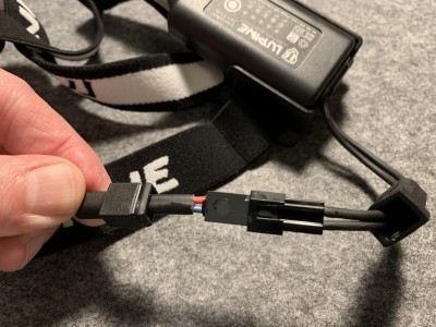

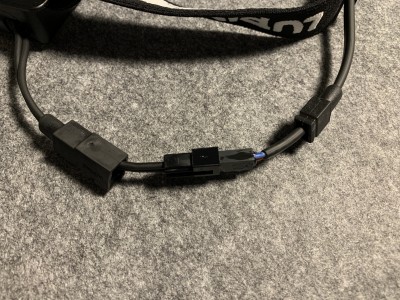

das ist meine erste Lampe von Lupine.
Ich bin heute von einem ersten Einsatz (Spaziergang) zurück gekommen und wollte den Akku von der Lampe trennen.
Nun habe ich an beiden Enden die Steckertüllen in den Händen. Ich habe weder gerissen noch irgendwie daran herumgehebelt.
Wie kann das sein, bei einem Produkt zum Preis von 380 EUR?

Passieren sollte das sicherlich nicht. Aber wie so oft: Ausnahmen bestätigen die Regel. Am besten einmal eine kurze Mail an Lupine schreiben, dann sollte das schnell behoben sein.

Jo, die Stecker sitzen gerade bei Kälte schon recht stramm. Ich drück immer noch mit den Fingern die beiden Steckerende etwas zusammen, bevor ich ziehe.
Tüllen entweder wieder auf die Stecker schieben oder einschicken, nach einem Tag Verweildauer bei Lupine geht die Lampe wieder zu Dir zurück...
(Ich habe eine ander Lampe mit DC 5521 Stecker, die bekomm ich kalt nicht auseinander...Ich wart da immer bis die Stecker mindestens Kellertemperatur haben, dann gehts...)

Die Tüllen sind nicht verklebt und können wie bebildert zurück geschoben werden.
Normalerweise bleiben die Tüllen über den Stecker / der Kupplung und schützen die Kontakte.
Einfach mal bei Lupine anrufen…

ich habe Nachricht erhalten. Nach Absprache mit Lupine (wegen Garantie), habe ich das mit jeweils einem Klecks Kleber selber lösen dürfen.
Falls das wieder auftreten sollte, so tauscht Lupine die Kabel an Lampe und Akku aus.
