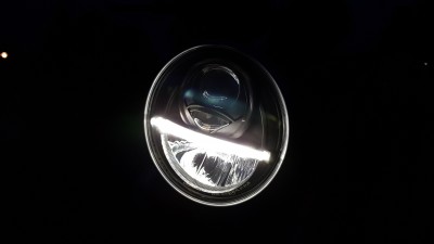

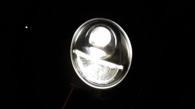

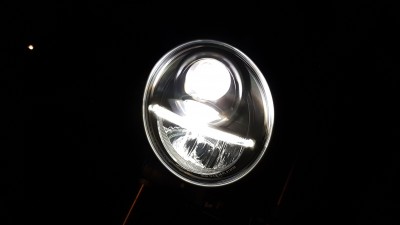

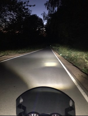

gehört zwar nicht direkt hier her........;-)))
.....habe vor einer Woche meine BMW R Nine T von H4 auf einen Bi LED Brenner von Nolden (vertrieben von AC Schnitzer) umgerüstet. Die Helligkeit ist wesentlich besser, allerdings sollten sie die Linse von Lupine entwickeln lassen, das Leuchtbild ist aweng "fleckig"

Gibt allerdings einen erstklassigen Vorhaltepunkt für den flüchtigen Sonntagsbraten ab :wink:

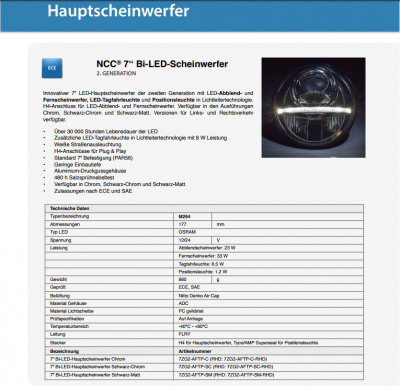

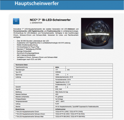

Hast Du dafür zufällig die wesentlichen Eckpunkte wie Leistungsaufnahme und Lumen? Zufällig? Wäre vergleichstechnisch interessant.
Bei AC konnte ich leider auf die Schnelle nichts finden.

Da ist unsere SL aber viel homogener... Absolut nicht vergleichbar und sehr anstrengend, wenn ich deine Bilder sehe fürs Auge :shock:

zu den Lumenangaben kann ich nichts sagen, die anderen technischen Details findest du unter:
https://www.noldengmbh.de/unternehmen/n ... c-7-bi-led
Das Fahren ist für die Augen nicht so anstrengend, wie das Foto vermuten lässt. Es es also nicht so schlimm wie es aussieht

danke Dir. Leider hatte ich auch nicht mehr gefunden. Schon erstaunlich, dass die Leistungsangabe der Leuchte (n) nicht als Differenzierungsmerkmal aka Verkaufsargument genutzt wird ( ist bei vielen PKW-Leuchtmitteln nicht anders), dabei ist eine kW-/ PS-Zahl garniert mit den Nm-Angaben für ein Kfz immer prominent genannt. Sogar die ollen Bäng-Harman-Boses werden mit ihren ach so wichtigen Scheppper-Watts penibelst aufgelistet. Naja. Der Lumen-Output hätte mich im Vergleich zu den hiesig besprochenen Leuchtchen schon sehr interessiert.
