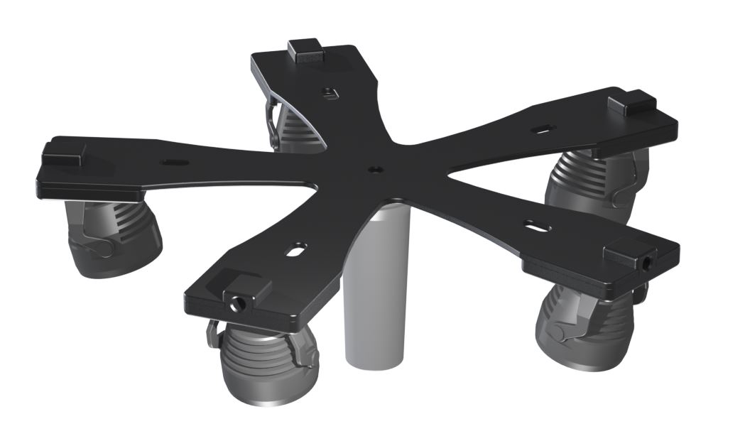

Das ist mal ne vernünftige Lampe:
Re: LED Leuchtmittel für Wohnbereiche
Beitrag von mandala » 09.09.2015, 16:12
Wolf hat geschrieben:Das ist mal ne vernünftige Lampe:
Mehr Laternchen darf der Lüster allerdings nicht mehr haben, sonst langt eine Fernbedienung nimmer... :lol:
das siehr irgendwie nach OP-Leichte aus, mit dem Griff nder Mitte, dürfte allerdings für jeden OP-Saal zu hell sein oder operieren die neuerdings mit Sonnenbrillen.
Beitrag von Wolf » 14.09.2015, 12:54
ist ne Operationsleuchte für das norwegische Militär, arbeitet unabhängig von allen Stromversorgungen, mit Bluetooth Funk. Grüsse Wolf
Beitrag von flyingcubic » 14.09.2015, 13:33
aber das teil wird doch schweineheiss oder läuft das nicht mit voller leistung?
Beitrag von Wolf » 14.09.2015, 15:27
das ist doch für s Militär, die operieren eher schnell :D . Ne Unsinn, die Betty's leuchten mit so um die 15 W , aber da kommt dann schon was rüber.
