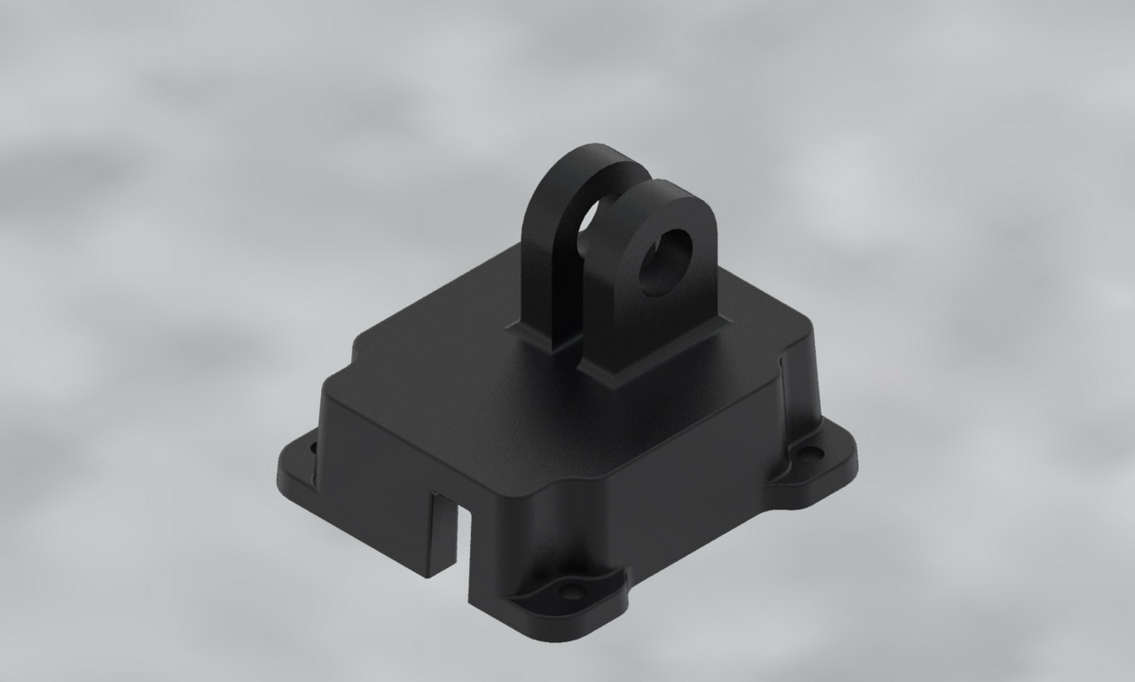

ich hatte mal wieder etwas Zeit übrig und ein bisschen lange Weile. Hatte mir die letzte Zeit über immer schon mal Gedanken zu weiteren Haltern für das Rotlicht gemacht und hab meine Lösungsvorschläge einfach mal "zu Bildschirm" gebracht. Die Teile sind jeweils so gezeichnet, dass sie spritzgussgeeignet sind und im Prinzip auch recht gut druckbar sind. Die Grundplatte hat jeweils die gleichen Dimensionen wie die OEM-Platte.
1. Ein GoPro-Adapter (da es für GoPro selbst eine Vielzahl von montiermöglichkeiten gibt, ist dieser Adapter als Universaladapter gedacht.)
Der Anspruch war, den Adapter einfach austauchen zu können und den Gummi-Stopfen für den USB-Port einfach zu übernhemnen.

2. Mit einfachem Unterbau (einfacher zu fertigen)
3. Mit aufwändigerem Unterbau (stabiler in der Struktur)

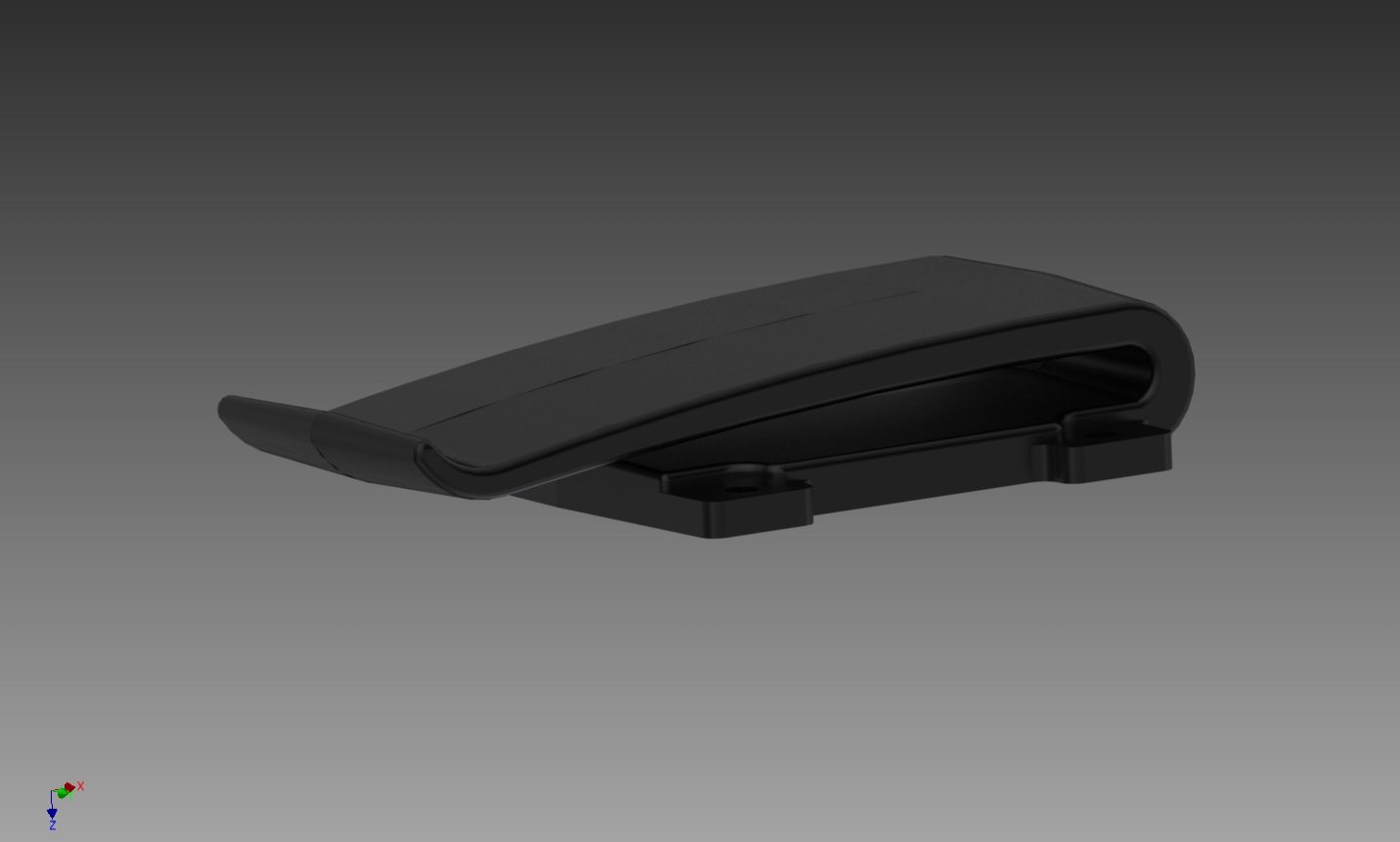

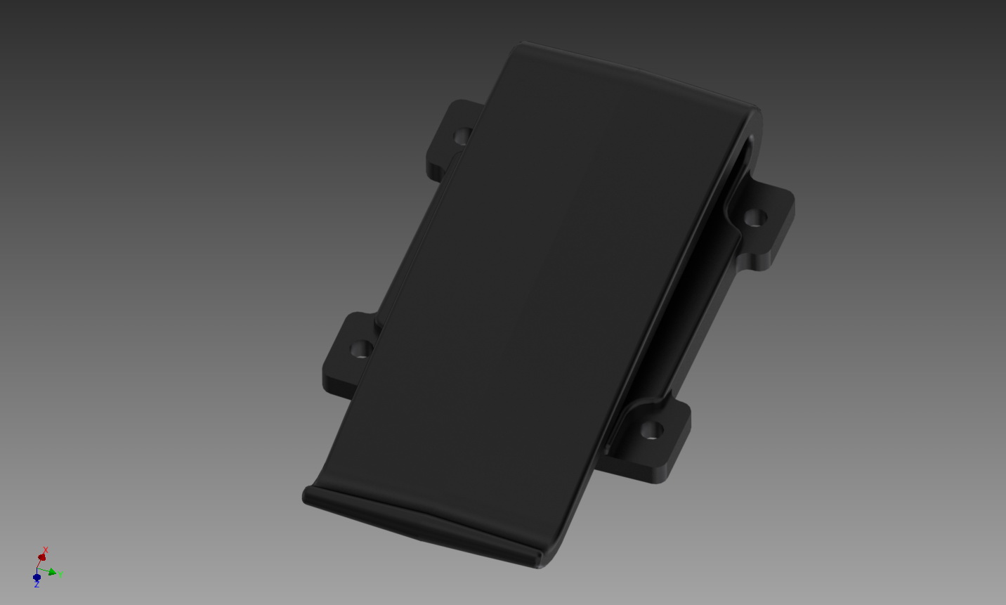

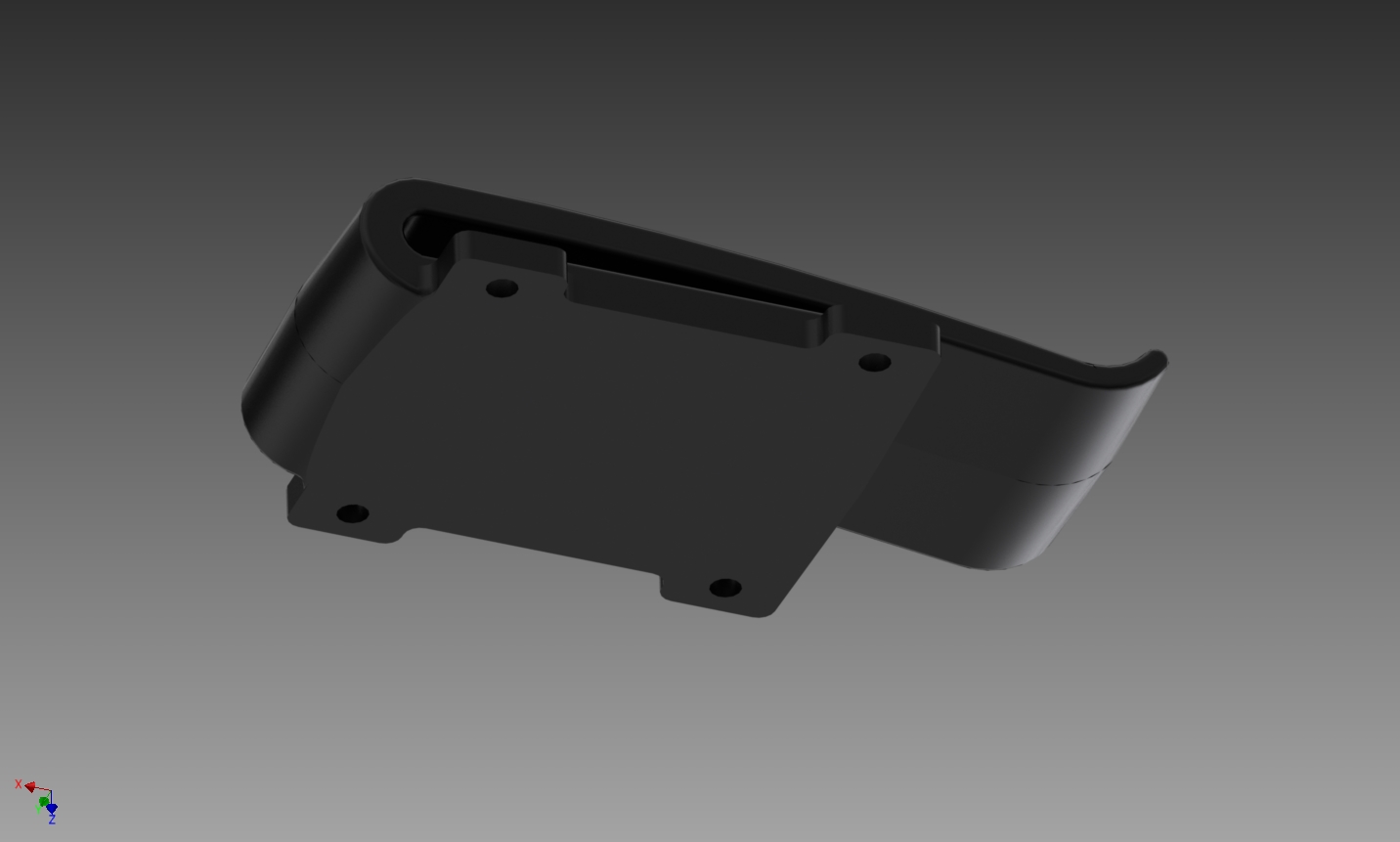

4. Ein Gürtelclip (oder wie man es auch immer verwenden will :) )
Dabei müsste man einen USB-Port-Stopfen zurechtschneiden aus dem originalen Sattelstangenhalter-Gummi-Gedöns-Dingens :mrgreen:

auch wenns nahezu "unsportlich" ist, würde ich mir den Gürtelclip so etwas von wünschen ...
Ich wohne sehr ländlich und mache mir das Rotlicht immer irgendwie an der Hose fest wenn ich mit Lotta (Labrackel) abends meine Runden gehe.
Ein Clip würde auch die Anbringung an Jacken aller Art extrem vereinfachen!
Viele Grüsse
Timm

Basti, schaut sehr gut aus!!!! :clap: :clap: :clap:
Den Gürtelclip würde ich mir auch zulegen.

Auch von mir volle Zustimmung für den Gürtelclip.

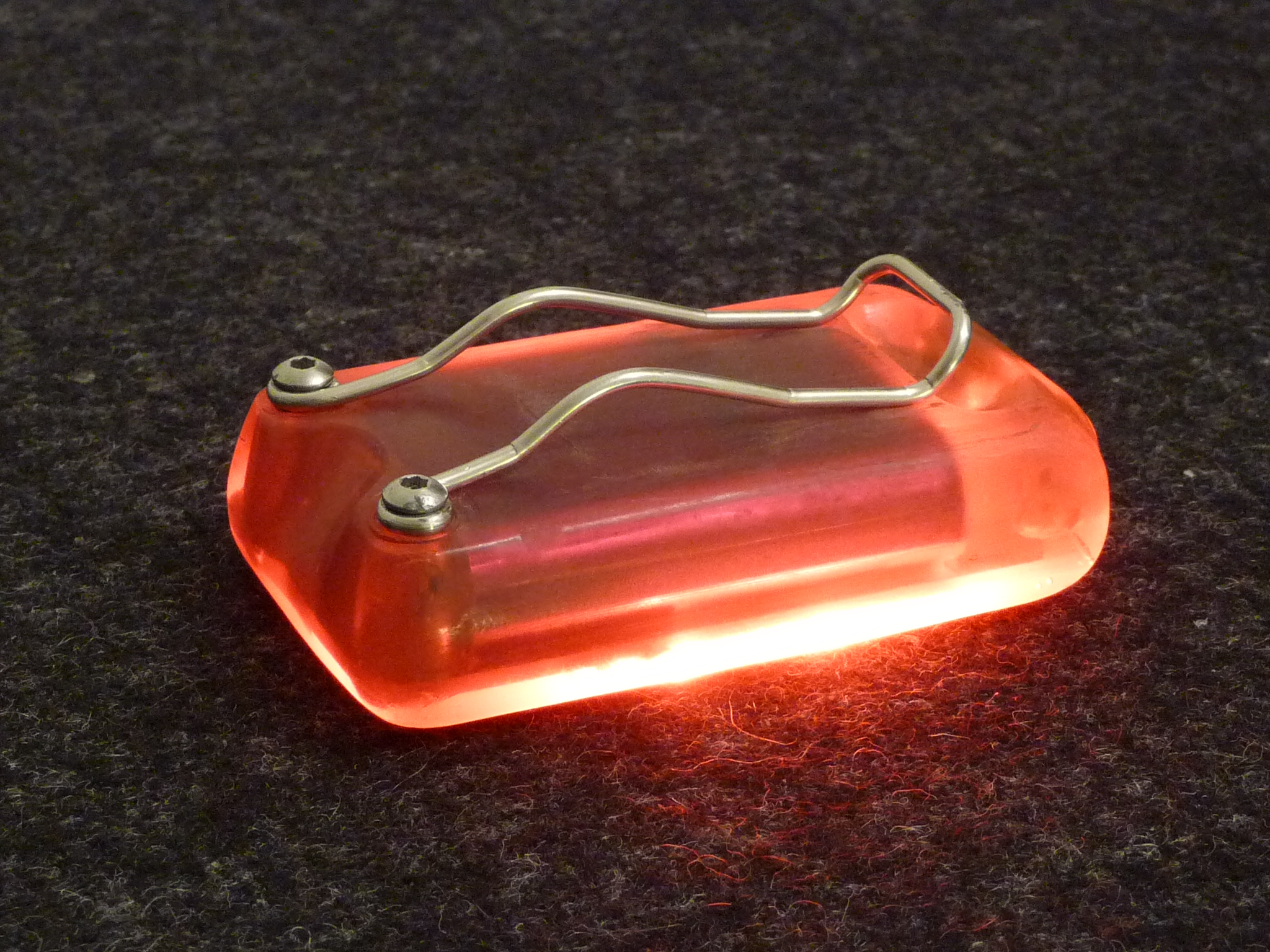

Allerdings wäre dann eine Riffelung innenseitig oder besser noch Gummierung vorteilhaft zwecks Verhinderung ungewollten Rausrutschens.
Der Clip meines aktuellen Rücklichts funktioniert diesbezüglich einwandfrei, da er zum einen am 'offen' Ende anliegt und des Weiteren die Oberfläche des Rücklichts aus Vollgummi besteht, also rutschhemmend ist, siehe Bild.
