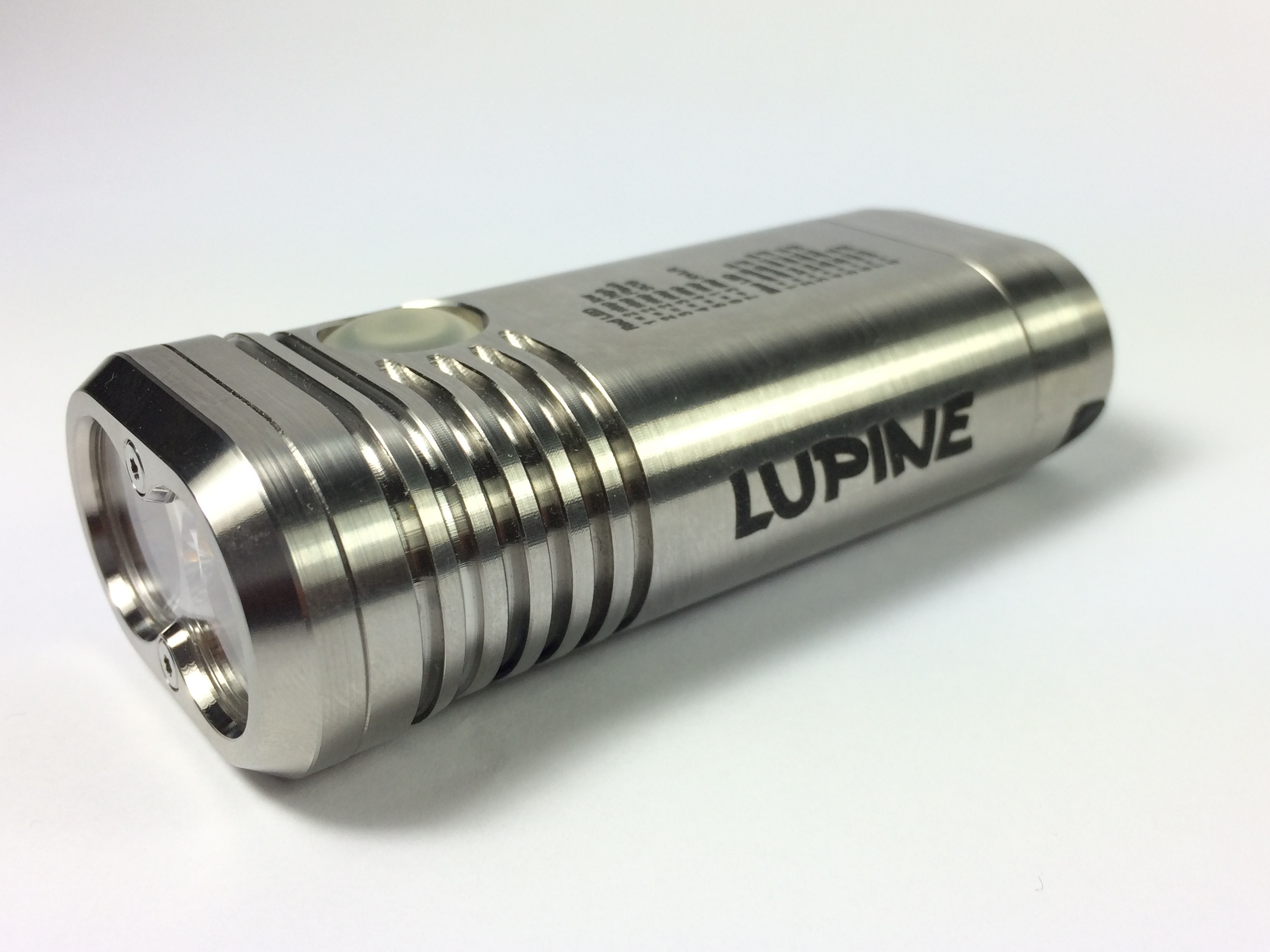

Die PTL MiniMax in Titan ist fantastisch, das Lasern dauert 15 Minuten, alles Titan, auch die Schrauben, aber nicht produzierbar, die Fertigungskosten sind unglaublich hoch, wird leider nix, aber schön, die Muster. Grüsse Wolf

Das wird nix mit 99 € Aufpreis, das Gehäuse ist extrem schwierig zu fertigen in Titan, das Umfangfräsen der Aussenkontur ist mehr als nur problematisch. Auch innen ist das Gehäuse die Hölle, man kommt fast nicht hinterher mit dem Werkzeug austauschen. Die Ausschussrate geht gegen 70 % . Die PTL MiniMax Titan müsste das Doppelte kosten, das wär schon knapp. Ja, wollte ich auch nicht glauben, wie teuer die Titanteile bei dieser Lampe am Ende wären. Grüsse Wolf

die Titan Variante wiegt 42 gr. mehr, ist noch angenehm. Grüsse Wolf

Also 70 Prozent Ausschuß erscheint mir, mit Verlaub, aber extrem hoch.
Da stellt sich für mich die Frage, wie viel Erfahrung mit der Titanbearbeitung Euer Lieferant denn hat?
Ich hab in vor einigen Jahren als Implantatentwickler einige Dreh- und Frästeile aus Titan bis zur Serienreife gebracht, und da war der Ausschuß deutlich geringer.
Also ein paar Kontakte zu Leuten die das beherrschen hätte ich noch.
Es wäre doch wirklich schade, wenn man das icht noch hinbekommen würde.
P.S. ansonstn fällt mir noch ein anderer, leichter zu bearbeitender Edelwerkstoff ein, GOLD :mrgreen:
Da ist auch die Wärmeleitung wiede besser :D
Beiträge: 2212
Re: Modelle die es nicht geschafft haben
Beitrag von Wolf » 23.11.2013, 20:44
das Umfangfräsen und die grossen , gleichmässigen Flächen sind das Problem, ein Span am Fräser hängengeblieben, schwupp, matte Stelle im Finish und das Teil ist nicht mehr als raw finish zu verwenden. Wir könnten es strahlen, aber eben gerade der Look direkt aus der Maschine ist bei Titan ja das tolle. Auch innen drin ist es recht heftig, weil die Fräser mit sehr geringem Durchmesser und sehr lang sein müssen und dann gerne mal abbrechen, so nen 3 mm Fräser mit 35 mm Schneidenlänge ist nicht so stabil :D Grüsse Wolf
