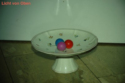

Mein Experiment hierzu zum bereits beschriebenen Effekt:
pontefix hat geschrieben:
Ganz kurz, Lichtfarbe hier erst mal außen vor gelassen... das Problem mit den Schatten behebt auch keine andere Lichtfarbe. Sieht man gut auf dem Obstfoto. Erst 2 Lampen aus verschiedenen Winkeln eliminieren die störenden Schatten.
[Kleiner Test: fahrt mal auf eine Wiese mit hohen Gras mit Kopflampe oder Lampe auf dem Lenker und dann mit beiden an. Du wirst überrascht sein wie unscharf die Wiese durch die vielen Schatten sein wird, mir kamen mit einer Lampe sogar die Tränen nach längerer Fahrt mit nur 1 Lampe weil das so unangenehm war. Mit 2 Lampen ist es aber kein Problem und die Wiese sieht wie am Tag aus.]
Wie erhöht man oder besser gesagt optimiert man nun also den Kontrast? Man nimmt mehrere Lichtquellen aus verschiedenen Winkeln! Der Praxistest, man beachte insbesondere die Schattenverläufe:
Zuerst sehen wir uns das Bild aus dem Blickwinkel an bei einer Kopflampe (geringster Kontrast!):
- Quelle von oben
Als nächstes wenn die Lampe am Lenker montiert ist (verstärkt den Kontrast!):
Noch zum Vergleich eine Quelle von der Seite:
Kontrastreiches Bild mit 2 Leuchtquellen: Kopf + Stange!
Und alle Quellen aus 3 verschiedenen Leuchtwinkeln ergeben den besten Kontrast für unser Auge:
Mein Fazit: Die zweite Lampe am Bike eliminiert nicht die Schatten! Hingegen werden die stärken der Schatten der ersten Lampe (die einen verstärkten Kontrast hervorruft) reduziert und weitere Schatteninformationen in das Bild hinzugefügt. Somit entsteht ein kontrastreiches Bild mit vielen Kontrastinformationen das unser Auge sehr gut auflösen kann.
