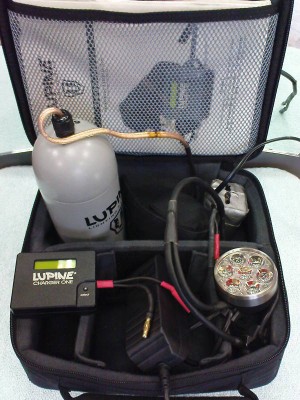

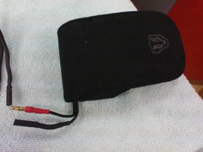

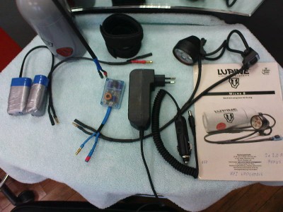

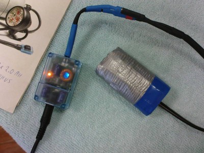

Fundstücke aus dem Netz und wozu Heimwerker fähig sind.

Da waren anscheinend jemanden die Lupine-Stecker etwas zu dürftig. :lol:
Wenn alle Heimwerker so arbeiten würden, dann würden Versicherungen eine entsprechende Anti-Heimwerk-Klausel in ihren Verträgen haben.

Ich mache mich gleich mal unbeliebt.
Praktisch gibt es bei der Lösung des Modellbauers KEINE Einschränkung. Im Garantiefall wird es natürlich eng. Beim Wiederverkauf wird es ebenfalls deutliche Einbußen geben. Aber ansonsten ist dem NICHTS einzuweden. Wenn ihr sehen würdet wie es teilweise in F5B Modellen aussieht mit Leistungen von 6KW und mehr im Showflug, würdet ihr bei den lächerlichen Strömen, die bei unseren tollen Lampen fließen, über vieles mehr hinwegsehen.
Ich verwende selbst Multiplex Stecker offen, ohne Schutz, selbst im Strömenden Regen. Seit 2 Jahres im harten Wintereinsatz, selbst bei Salz auf den Straßen, kein Problem.

Darf ich mal den Sinn erfragen, was bringt es dir die guten Lupine Stecker nicht zu benutzten?
Und deine Lupine so zu Vergewaltigen :?:

Hallo Vladimir,
klar kann jeder mit seinen Material machen was er will.
Ich empfand die handwerkliche Umsetzung "grausig" (Stecker Umbau und eigene Akkus)
und nachdem sich der erste Schreck legte, hatte es einen gewissen Unterhaltungswert,
den ich gerne mit Gleichgesinnten teile (lästern ist sonst nicht meine Art).
Die Bilder stammen aus der e-bucht und der Text war Sinngemäß,
dass die schlechten Lupine Stecker gegen die hochwertigen und vergoldeten Stecker getauscht wurden, weil das so sehr viel besser sei ... die Auktionen wurden trotz der Stecker zu den üblichen Gebrauchtmarktpreisen beendet.
Ich hätte an die beiden Akkus Lupine Kabel gelötet und die Akkus anders verpackt.

Für mich haben Ansammlungen von technischer Ahnungslosigkeit auch einen gewissen Unterhaltungswert, daher schau ich immer gern mal wieder in dieses Forum hier.
In den vermutlich 4mm Goldsteckern die der User da verwendet hat, bleiben jedenfalls keine 0,1-0,2V pro Ampere stecken, wie in meinen "guten Lupine-Steckern" mit ihren mickrigen Kontakten. Vom Effekt wenn man ein wenig daran wackelt ganz zu schweigen.

grundsätzlich eine sehr gute Idee
ich hätte das aber mit 2mm Goldsteckern gemacht mit Kunststoffhülse
