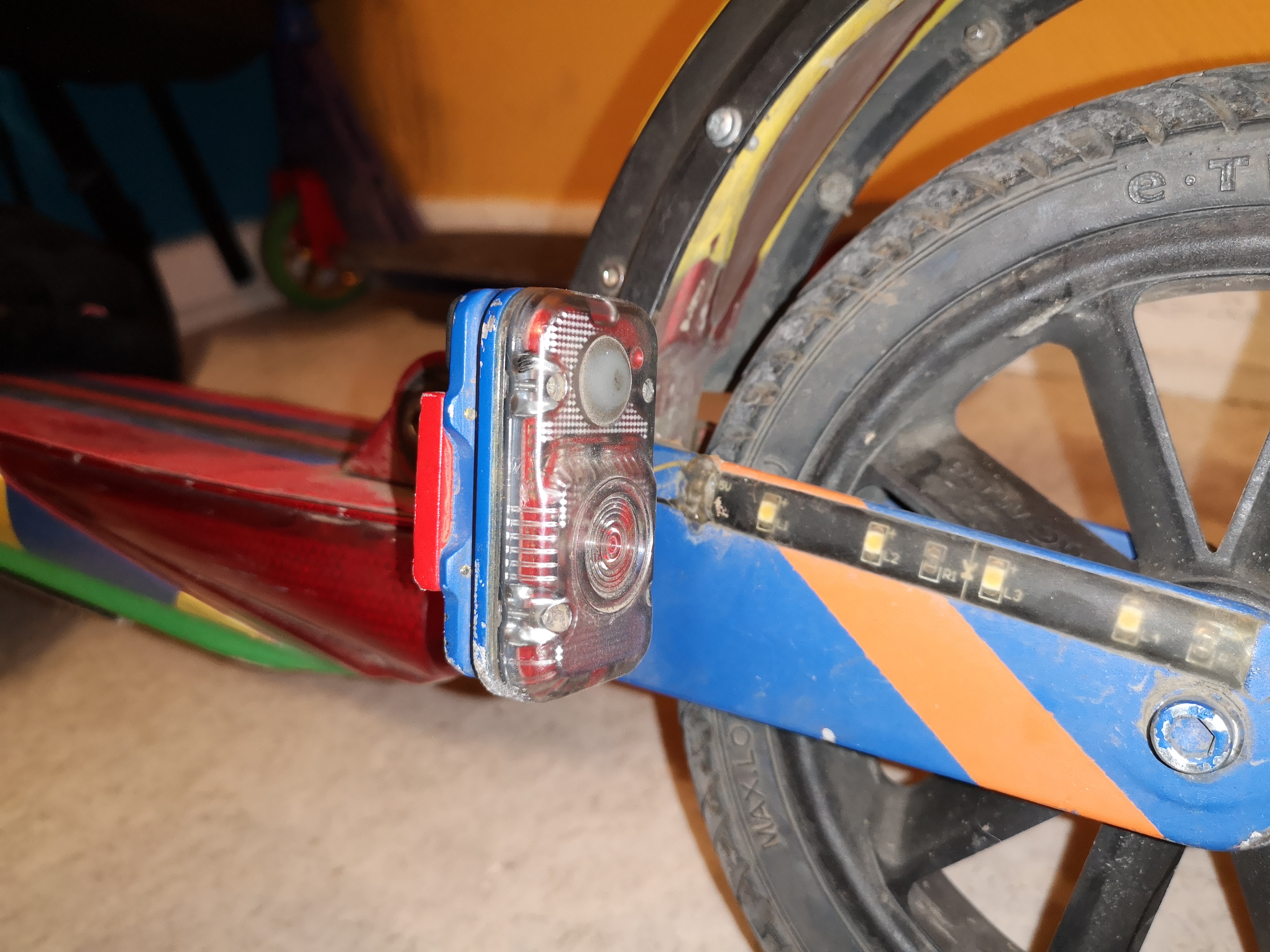

Ich wollte hier mal kurz zeigen/vorstellen wie ich vor zwei Jahren das Rotlicht
an meinem E-Scooter befestigt habe.
Dafür habe ich mir eine Halterung aus Aluminium gebaut die ich rot Lackiert habe
und anschließend mit einer M6 Schraube am Rahmen verschraubt habe. Das Rotlicht
habe ich mit 4 Stück M2 Schrauben an die Halterung geschraubt. Das Rotlicht Selbst
habe ich noch Blau Lackiert.
Diese Konstruktion hält das Rotlicht jetzt schon seit über 8200Km aus am Scooter aus, und
das obwohl ich gelegentlich mit dem Rotlicht an Bordsteinen entlang schramme, auf irgendwelchen
Hindernissen aufsetze. Da macht sich die sehr robuste Bauweise vom Rotlicht bezahlt!
