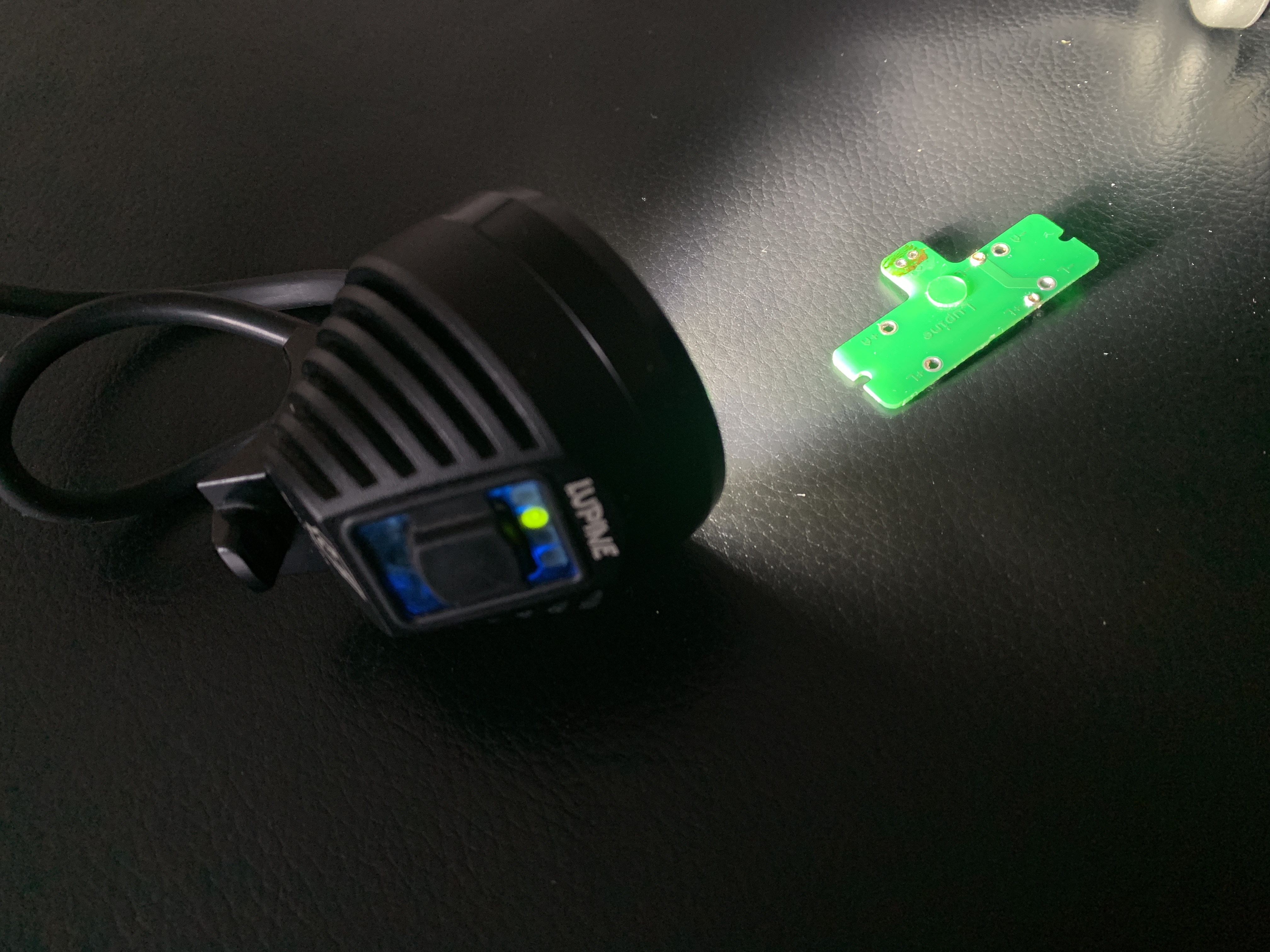

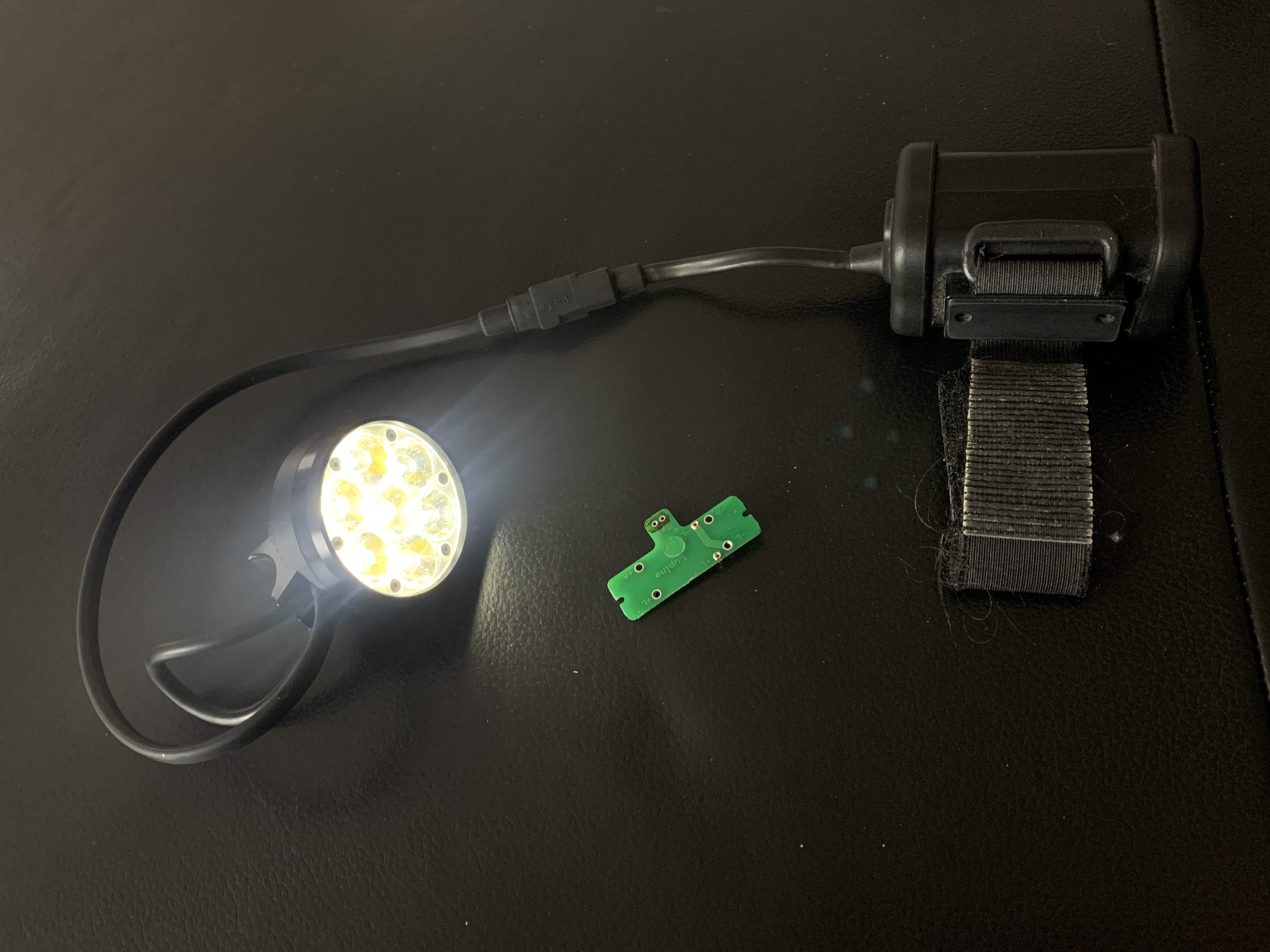

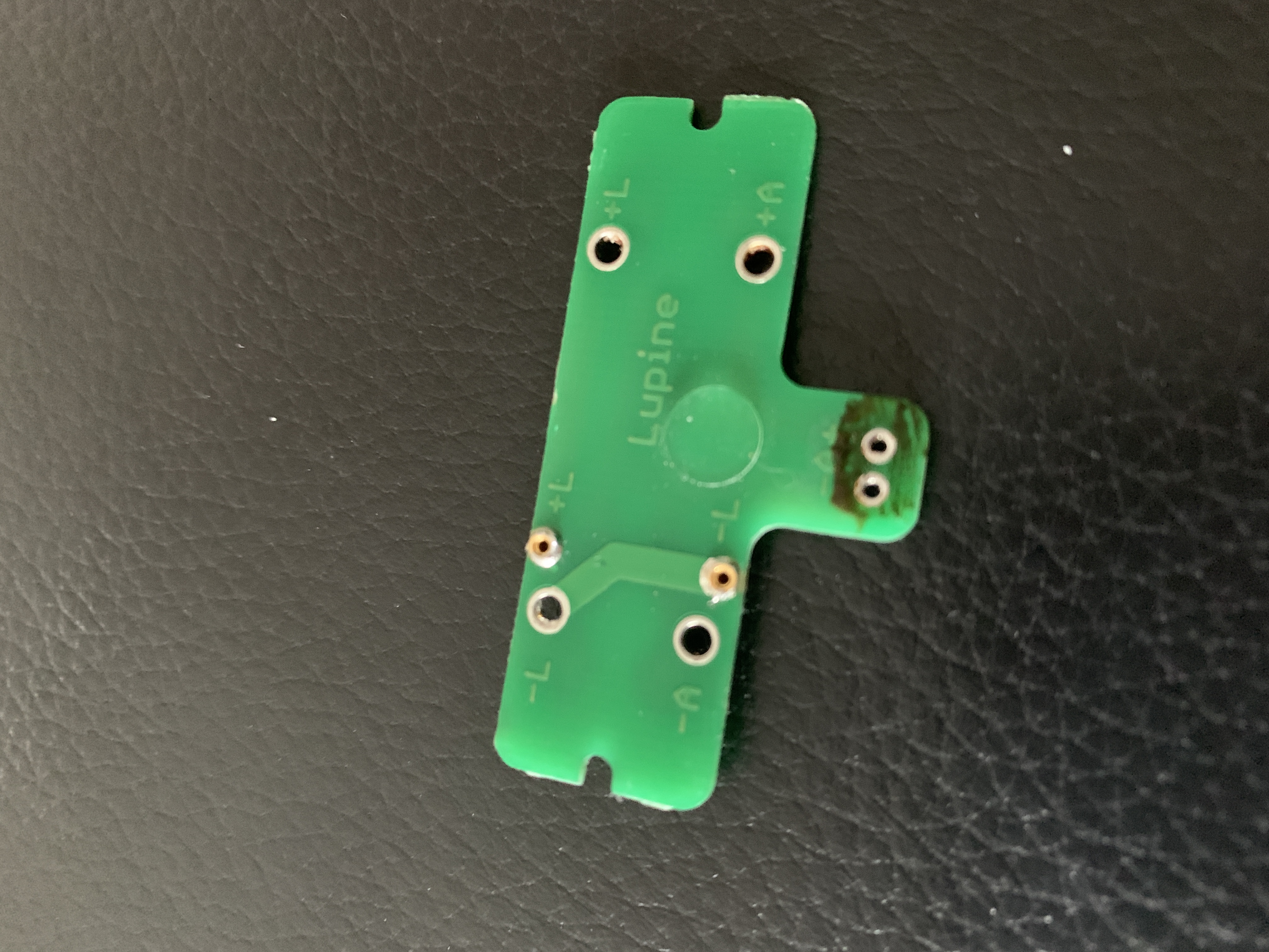

Meine alte Betty Nr. 5799 hörte letztes Jahr bei einer Biketour plötzlich auf zu leuchten. Ich schicke sie dann an den Lupine Service und leider kam die Rückmeldung „zu alt“ wir haben leider keine Ersatzteile mehr dafür. Jetzt hing sie ein halbes Jahr als Staubfänger bei mir im Keller. Auf einer Biketour klönte ich mit unserem Elektro Guru MacGraffi über die Lampe und er meinte gib sie mir mal mit, ich gucke mal was ich machen kann. Einen Tag später leuchtet sie wieder :) An der kleinen Platine war ein Wackelkontakt. Diese Plantine (Konstruktionsbedingt bei Kleinstfertigung muss es wohl mit der sein sagte er) hat er jetzt rausgenommen und alle nötigen Kabel und sonstige Dinge davon auf die LED Platine gelötet, die kann ich jetzt zwar nicht mehr ausbauen und ersetzten, aber ich hab das letzte Update eh drin :) Jetzt hoffe ich dass sie mich noch weitere Jahre begleiten kann.
