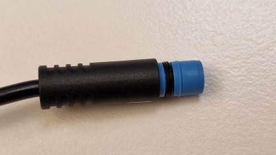

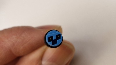

Re: Cube X-Connect
Beitrag von sugarbiker » 05.02.2025, 08:39
richtig
so sieht der Stecker aus der X-Connect Lampen (siehe Bilder)
mir bleibt erst mal nichts anderes übrig den Stecker der billigsten Acid X-Connect Lampe abzutrennen und mit dem Lupine Kabel zu verlöten... wird schon einge Wochen halten
Beiträge: 2045
Re: Cube X-Connect
Beitrag von microbat » 05.02.2025, 09:16
…inkompatibler geht’s nicht - dafür mit integriertem Logo :roll:
