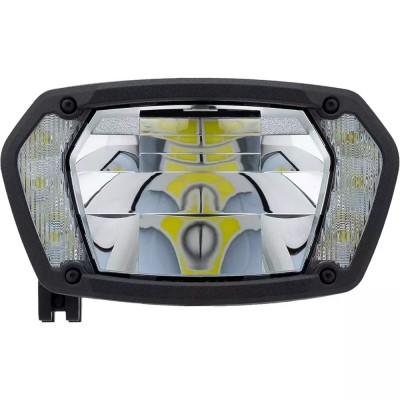

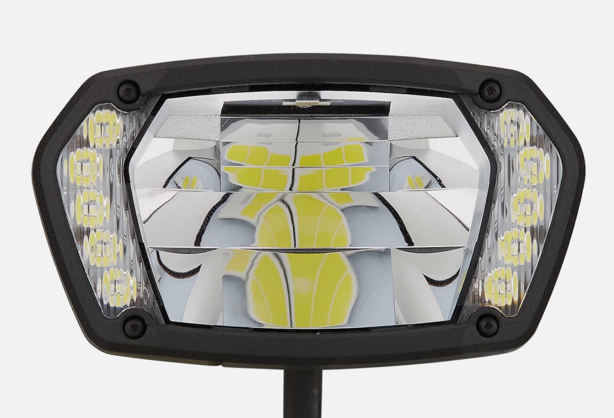

Hallo Ulrich,
die gibt es seit 2023.
Den Unterschied kannst Du leicht erkennen.
Bei der älteren SL X (AX) hast Du außen pro Seite jeweils 3 LEDs im Tagfahrlicht.
Bei der neuen SL X (AX) hast Du außen jeweils 5 LEDs pro Seite.
Hier kannst Du auch den Unterschied im Leuchtvergleich erkennen indem Du beide Varianten gegenüber stellst.
https://www.lupine.de/leuchtvergleich

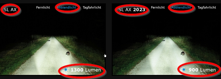

Kann es sein, dass der Unterschied beim Abblendlicht daran liegen, dass die neue SL X 400 Lumen weniger hat? (siehe Foto)
Sehe ich das richtig, dass die SL AX einen BT-Taster hat und mit der App gesteuert werden kann?
Die SL X für 25 km/h hat einen kabelgebundenen Taster und ist ohne App-Steuerung?
Danke und Gruß
Ulrich

Hi Ulrich, das mit den geringeren Lumen im ABL bei der 2023er stimmt, was da noch dahinter steckt, welche LEDs, Kombination, etc., vielleicht liest Timon Dein Thema auch, der hat da den Durchblicker.
Das Abblendlicht zwischen alter und neuer SL (A)X ist identisch, keine Unterschiede. Nur die SL A(!)X 2022 hat bis zur 14W im Abblendlicht, die 2023er nur 8W, auch die früheren E-Bike Varianten hatten nur max. 9W
