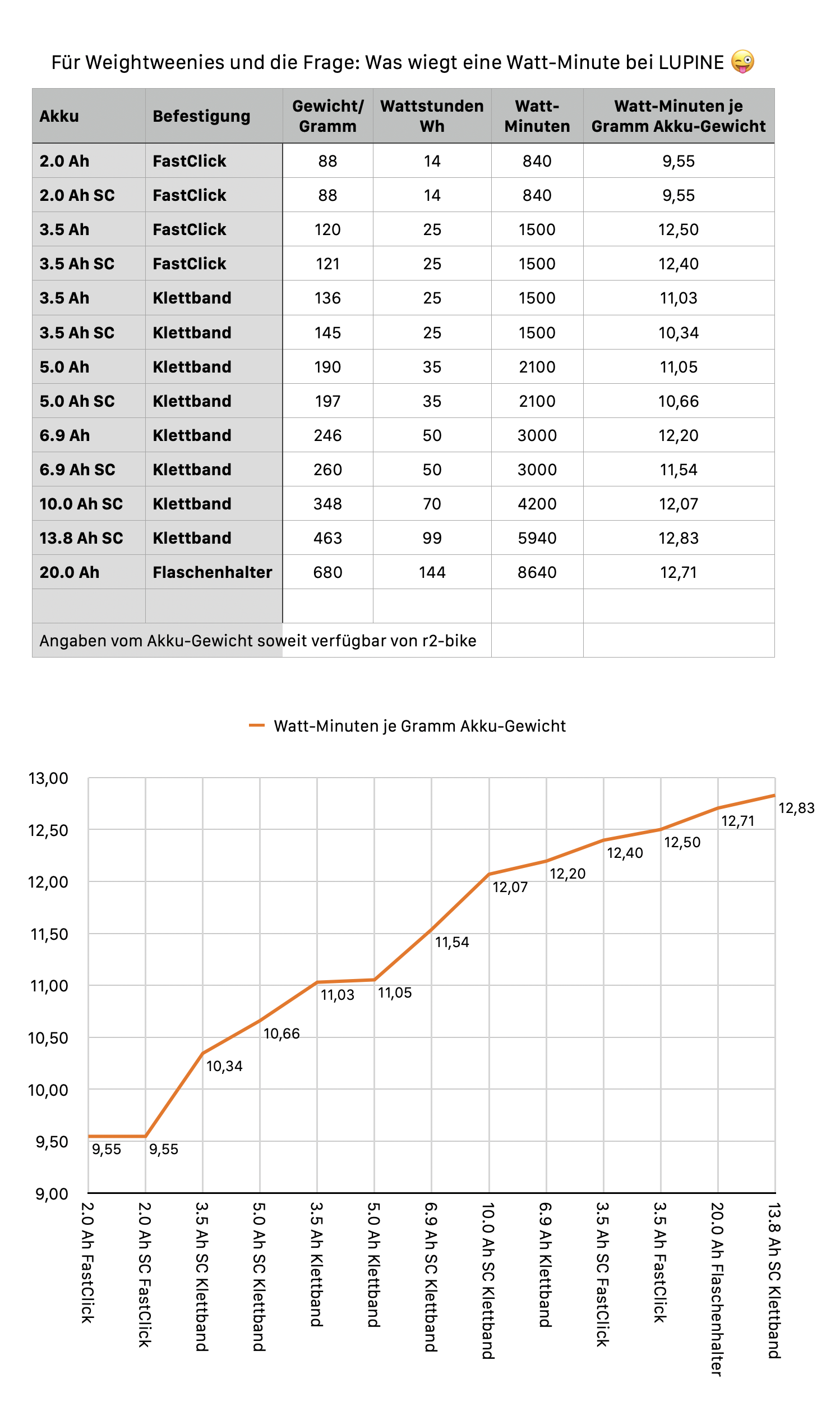

Liwi,
Deine Fragestellung wäre ein wenig.. optimierbar
Spot(light) ist bei der BLIKA die mittlere/untere LED und die brennt laut Lupine max. 3 Watt (Volllast Spotlight).
Ich hatte mal meine Blika II (2400) ausgemessen.
Das Hauptlicht hatte maximal 20,13 Watt gezogen, Hauptlicht plus Spotlicht maximal 22,57 Watt.
Das Spotlight alleine maximal 2,21 Watt.
(Blika unter laufendem Kaltwasser gekühlt, Temperatur 10 C., vielleicht ein Montagskind, vielleicht hatte sie einen schlechten Tag.)
Nach LUPINE Angaben sollen ja maximal 21 + 3 Watt = 24 Watt drin sein.
Nun musst Du Deinen Akku auswählen und kannst es Dir ausrechnen wie lange Dir ein Licht mit der Blika aufgehen kann.
2.0 Ah hat 14 Wh
3.5 Ah hat 25 Wh
soweit das originale LUPINE Angebot falls Akku am Helm (FastClick-System).
Ich liste mal noch die Version die ich nutze, und die finde ich viel viel genialer!
5.0 Ah am Helm! Absolut LUPINE-like befestigt und ich finde es so viel besser als die FastClick Geschichte!
Der hat 35 Wh bei lässigen 70 Gramm mehr an Gewicht (vs. 3.5 FastCllck)
(gefühlt der Unterschied zwischen Blika und Wilma am Helm, also unerheblich!)
dafür 40% mehr Futter für die Glühwürmchen !!
LUPINE gibt mit Vollgas Hauptlicht+Spotlicht und dem 3.5er Akku als Leuchtdauer 1 Stunde an, mein 5.0er Akku plus meine sparsame Blika ergibt 1 Stunde und 33 Min. Leuchtdauer.
Grüße Frank
