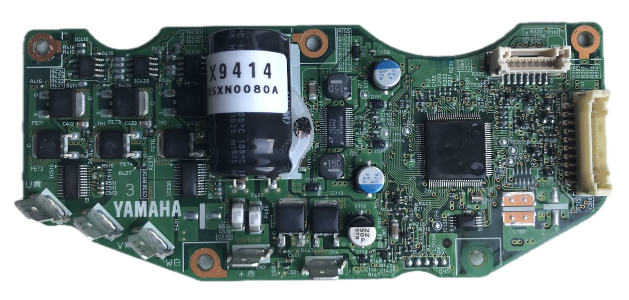

Offensichtlich ist die gesamte Elektronik, ausgenommen das Display am Lenker, auf einer einzigen Platine am/im Motor.
