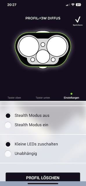

Hi Christian, danke für Deine Info, gleich mal mit der Blika 2 gespielt.
Oberer Taster: zum Hauptlicht kann man Spot- oder Diffuslicht hinzufügen. Also je Stufe 2 LED Versionen kombinierbar
Unterer Taster: da geht das nicht.
Bei mir geht also Hauptlicht, z.B. 10 W plus Diffuslicht. Und dieses scheint mit 3 W zu leuchten.
Oder habe ich etwas nicht richtig kapiert? :D
Was bedeutet unter Einstellungen eigentlich Kleine LEDs zuschalten, oder Unabhängig?
Update… KLEINE LEDs ZUSCHALTEN ...
dann kann ich bei Zustand: Hauptlicht leuchtet, durch Drücken des unteren Tasters z.B. das Diffuslicht dazuschalten.
Ist somit das Feature das sich hatschiii wünscht schon vorhanden?
Grüße Frank

Re: Neues Feature Blika
Beitrag von bierbaron » 08.12.2023, 21:21
Kleine Led‘s zuschalten.
Genau das war die Funktion die ich meinte.
Das hat bei meiner Blika gut funktioniert. Und ich war auch der Meinung dass die Diffus-LED dann auch tatsächlich heller leuchtet. Kann man in einer Versuchsreihe sicherlich mal testen.
Der ein oder andere findet es sicherlich umständlich da man quasi als erstes die Hauptlichtstufe einstellt und dann mit dem unteren Taster das Diffuslicht hinzuschalten muss.
Beitrag von Moof.It » 08.12.2023, 21:28
bierbaron hat geschrieben: ↑
08.12.2023, 21:21
Genau das war die Funktion die ich meinte. :D
Nun, wenn hatschiii für diese Einstellung eine bequeme Lösung sucht, dann kann er ja für den oberen Taster z.B. die erste von 4 möglichen Leuchtstufen mit 10 Watt Hauptlicht + Diffuslicht belegen und bei den folgenden 3 Stufen Gas geben.
Dann müsste er das haben wonach er sucht. Und auch nicht erst noch das Diffuslicht zuschalten.

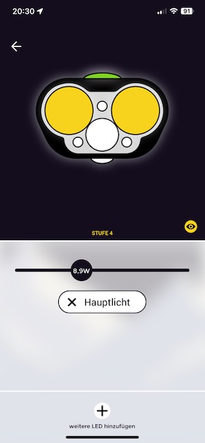

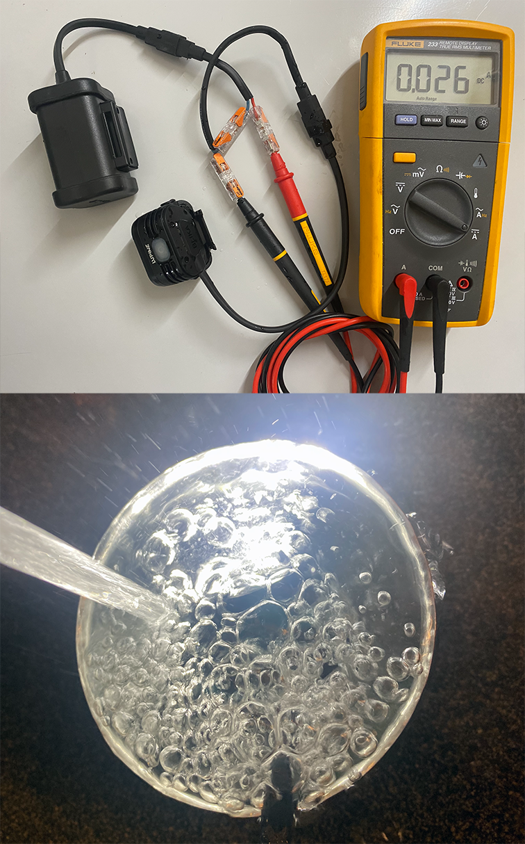

Beitrag von Moof.It » 09.12.2023, 16:48
Timmäh! hat geschrieben: ↑
09.12.2023, 11:48
Um zu testen ob bei 10W Hauptlicht das Diffuslicht wirklich bei 3W bleibt, müsste man den Stromverbrauch der Lampe messen.
Timmäh, und hier kommt "Futter" für Dich!
Dann lasse uns mal der Blika auf die Schliche kommen :D
Was man man so alles macht … :wall:
Die Mitspieler:
iPhone 15 Pro Max, iOS 17.1.2
Lupine Light Control App 2.0 Version 1.5.10
Fluke Multimeter 233
LUPINE Akku 6.9 Ah (2023), 100% geladen
LUPINE Blika II (2023)
Akku Spannung zu Beginn 8.3 V, am Ende 8.2 V
Blika II unter laufendem Leitungswasser gekühlt.
Ruhestrom, Blika nur mit Akku verbunden, AUS: 0,026 A
Nur Hauptlicht an, lt. Einstellung App 21 Watt: maximal 2,465 A
Nur Spotlicht an, lt. Einstellung App 3 Watt: maximal 0,270 A
Nur Diffuslicht an, lt. Einstellung App 3 Watt: maximal 0,273 A
Nur Rotlicht an, lt. Einstellung App 2,5 Watt: maximal 0,241 A
Vorgenommene Leuchtstufen Hauptlicht, Hauptlicht + Diffuslicht:
1. Leuchtstufe 10,0 Watt Hauptlicht: 1,044 A
2. Leuchtstufe 10,1 Watt Hauptlicht plus Diffuslicht: 1,112 A
3. Leuchtstufe 15,1 Watt Hauptlicht: 1,641 A
4. Leuchtstufe 15 Watt Hauptlicht plus Diffuslicht 1,679 A
Was mir aufgefallen ist:
Konfigurierte ich den Schieberegler auf z.B. 15 Watt und fügte
anschliessend mit dem + das Diffuslicht hinzu, stand der Regler für das Hauptlicht plötzlich bei z.B. 17 Watt.
(Vielleicht auch nur ein Softwarefehler?)
