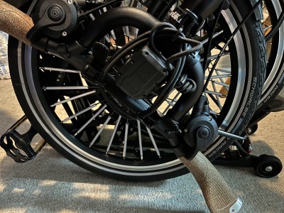

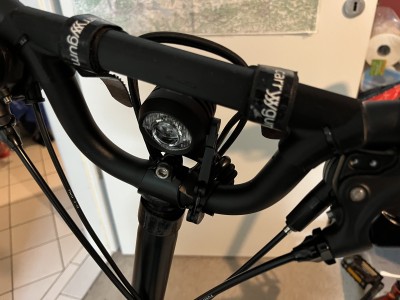

Ich weiss von Kunden, die SL Mono mit dem Flexmount Halter passt an den Lenker, stösst nirgends an beim zusammenklappen. Grüsse Wolf

Liegt vielleicht auch daran, wo u an welchem Lenker man die Lampe befestigt. Ich fahre einen sportlichen Flatbar am Brompton. Da passt es leider nicht mit der Mono u nem Flexmount. Aber ist ok für mich mit dem an u abnehmen per SSP.

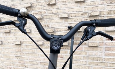

So sieht die Mono übrigens am Brompton aus, das funktioniert super und schränkt die Origami-Funktion nicht ein. Es steht auch nichts über.

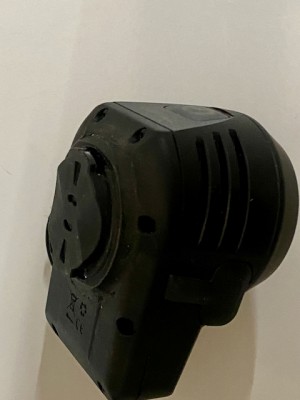

Geniale Idee mit dem Garmin-Schnellverschluss, das würde mir auch sehr gut gefallen! Hast du den Akkudeckel selbst via 3D-Druck erstellt oder ist da nur eine Garmin-Klebehalterung auf dem Deckel? Auf dem Foto sieht es recht nahtlos aus :D

3D-Druck oder ist da nur eine Garmin-Klebehalterung?
Hi Nightrider!
Beides nicht. :whistle
Habe das nun über 6 Monate im Einsatz, ist absolut zuverlässig.
Werde die Tage mal ein paar Bilder und Beschreibung hier im Forum einstellen.
Diese Lösung ist relativ einfach umsetzbar.
Für meinen "Bedarf" ein Gamechanger.

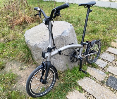

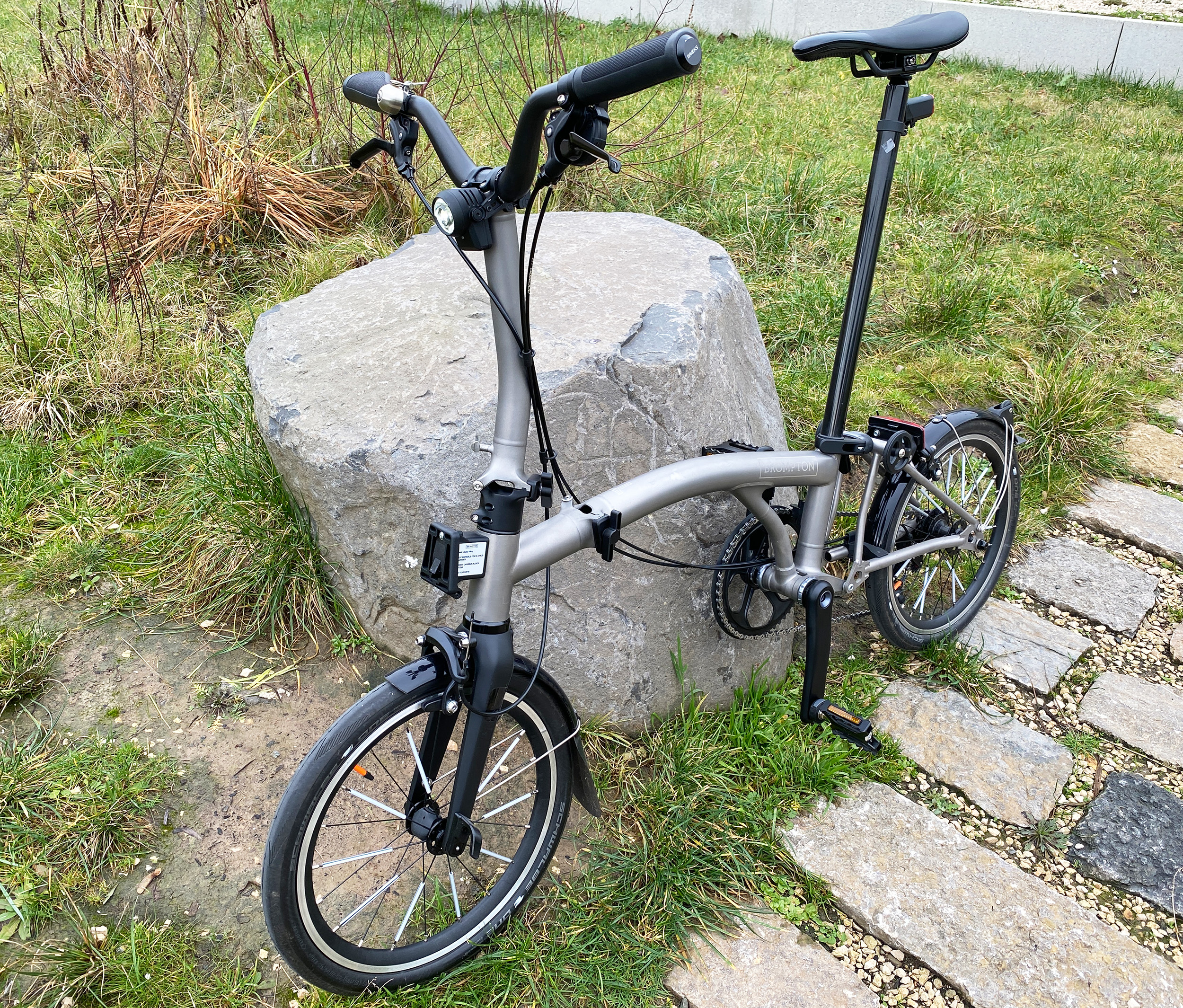

Re: SL Mono am Brompton?
Beitrag von Wolf » 02.01.2024, 08:24

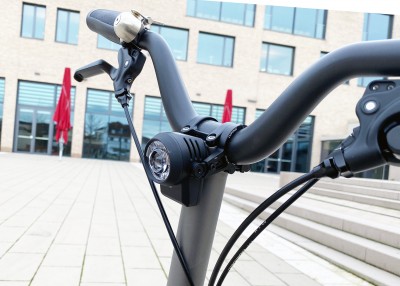

Hier noch ein paar schöne Bilder, mit dem Flex Mount Halter klappt das wunderbar, auch zusammengeklappt. Grüsse Wolf
Beiträge: 1026
Beitrag von JSausT » 25.01.2024, 22:45
Schöne Bilder, das Titan-Brompton ist ja schon ganz was Feines.
Allerdings sieht das Rücklicht nicht standesgemäß aus :wink:
Ich hab die SL-mono lieber etwa höher gesetzt, damit sie auch über die Fronttaschen "drübergucken" kann.
