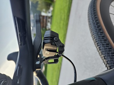

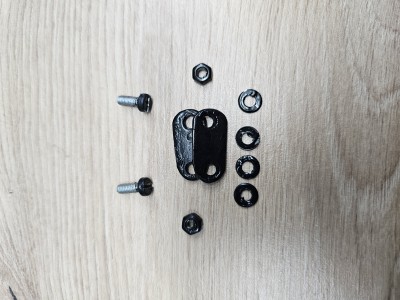

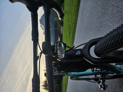

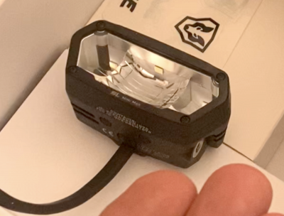

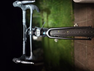

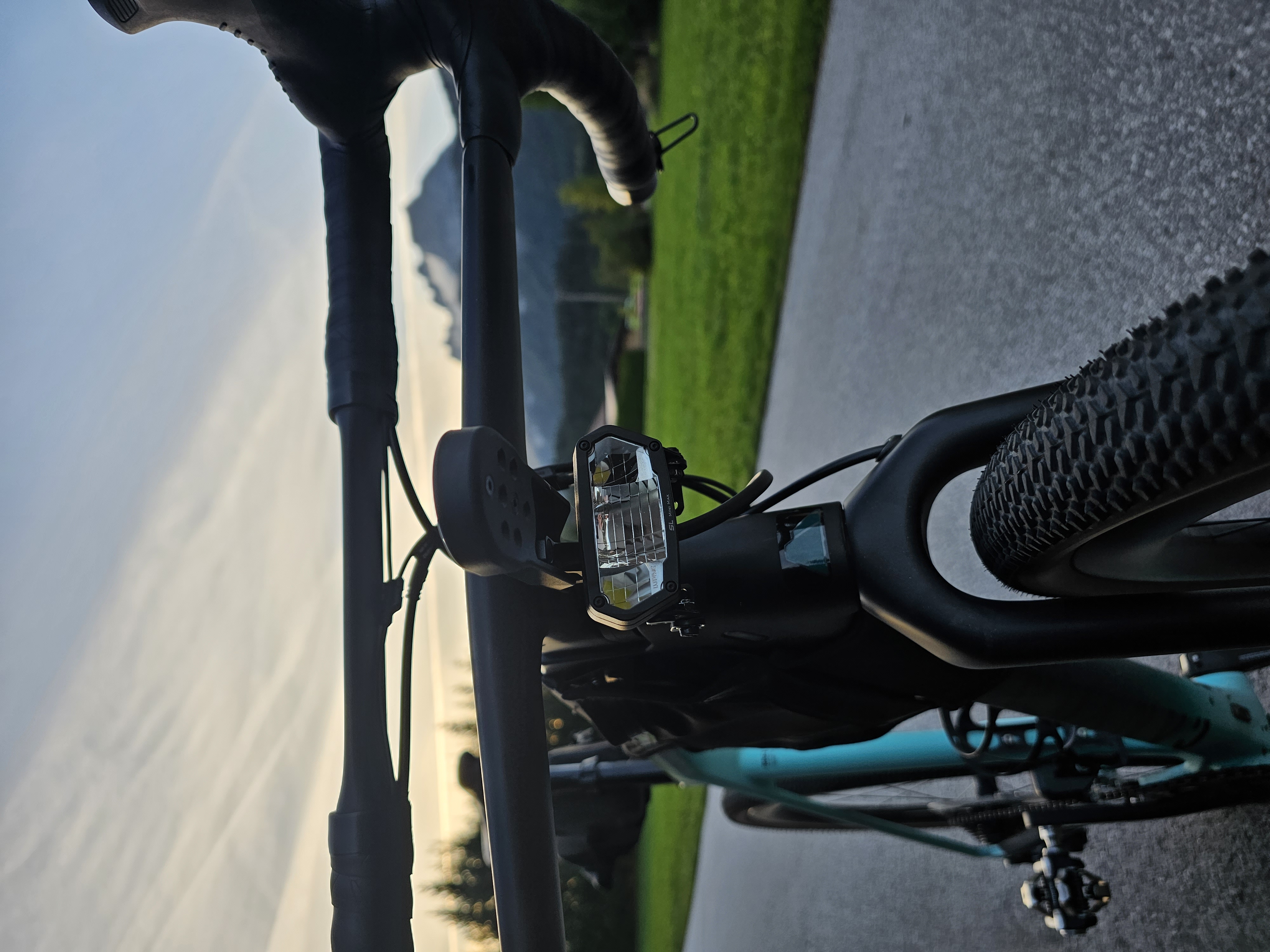

Also es gibt die 2-Gewinde Version der MiniMax für Akku schon ... muss es wissen denn ich hab sie an meinem Rad verbaut ... ^^
Aber leider passen die bestehenden Halterungen, entgegen der Aussage von Wolf, leider NICHT!
Zumindest der SL AX Canyon Aero Halter stößt bei der MiniMax leider hinten an's Gehäuse an und man bekommt sie nicht mehr bewegt ... die Schenkel sind leider 1-2mm zu kurz ... :-(
Ich hab mir nach einigem Hin&Her-geschreibe mit Lupine dann einfach passend gemacht was nicht passen war ... ^^
(Lackierung muss ich iw. noch mal schöner machen ... hatte keinen passenden Lack zuhause ^^)
Wieso das Board die Fotos in der Preview gedreht darstellt weiß ich leider nicht ... :wall:
Siehe:

Wurde mir direkt vom Lupine Support so gesagt dass es die gibt ... ^^ ... aber LEIDER hat sie nur 2 normale Gewinde im Gehäuse (keine Stahl-Inlays wie die 1-Gewinde Version) und sie hat auch KEINEN Knopf zum Bedienen (Also einfach die Akku Version im E-Bike Gehäuse verpackt) ... kann ich in dem Fall jetzt mit leben - da die Lampe sowieso fix am Grail CF SLX bleibt reichen die Alu-Gewinde ... schraube ja nicht oft rum ... und der Knopf ... dumm ... aber sobald die MiniMax über den Edge 1040 steuerbar ist - auch komplett egal ... ^^
So is die MiniMax jetzt wenigstens schön in's Cockpit integriert / aufgeräumt ...
