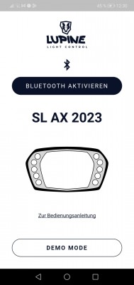

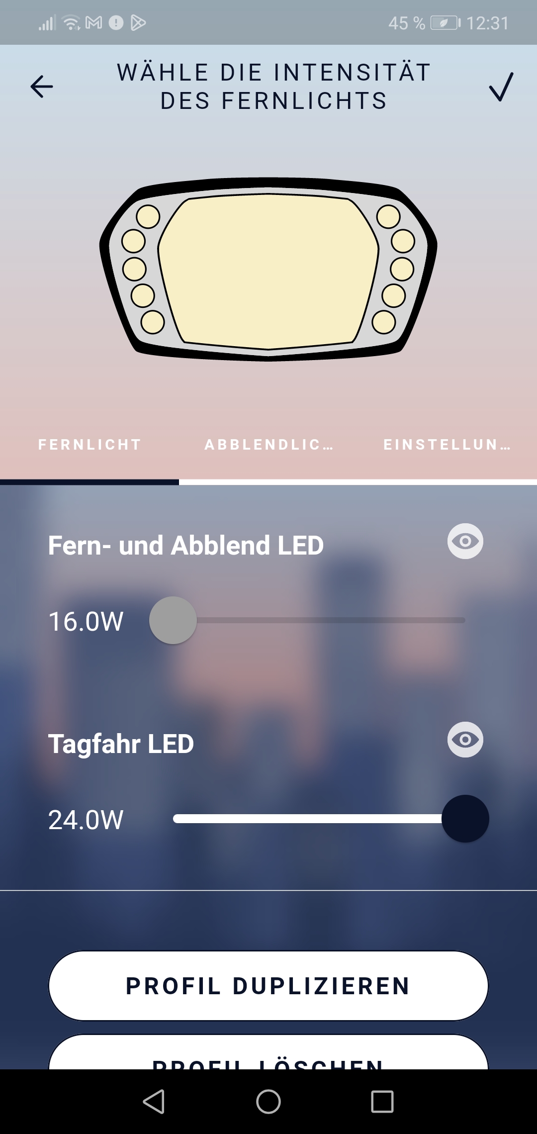

Ist das die Version, wo man explizit die SL AX 2023 in der App auswählen kannst? Wenn nicht --> App Updaten. Ich habe gestern abend interessehalber mal die aktuellste Android Version heruntergeladen und im Demomodus gespielt (ich habe keine AX, ich wollte wissen was man in der App einstellen kann).
Man kann zwischen SL AX 2023 und SL AX wählen. Beim 2023 Modell kann man dann fürs Fernlicht sowohl die Fernlicht/Abblendlichtleds als auch die Tagfahrlicht LEDs separat in der Leistung einstellen, das Tagfahrlicht kann mit bis zu 20W befeuert werden.

bei der aktuellsten Androidversion passen sowohl die Leistungswerte fürs Abblendlicht (8 und 5W) als auch fürs Fernlicht (16 bis 40W im Expertenmodus, 18-30W im Standardmodus) perfekt.
futnet hat geschrieben:
19.01.2023, 23:37
Fernlicht und Tagfahrlicht können nicht separat geschaltet werden sondern leuchten gleichzeitig,
die Fern/Abblendlicht LEDs und die Tagfahrleds können in der Leistung separat geregelt werden, wenn man in den "Expertenmodus" wechselt. Alleiniges Leuchten des Tagfahrlichts ist auch da nicht möglich, die Fernlicht/Abblendlicht LEDs laufen laut Android App immer mit.
