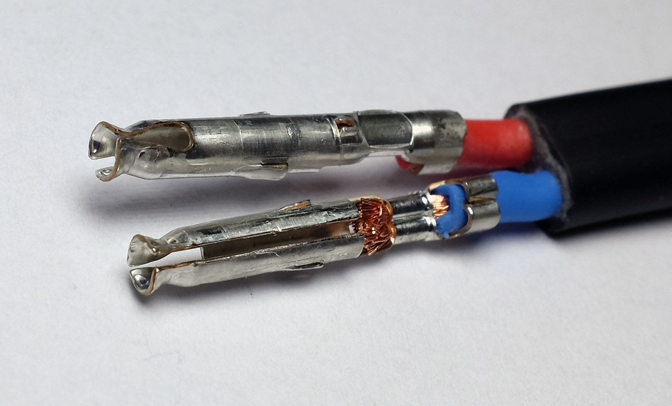

weil ich das in einem anderen Forum immer wieder lese, hier ein paar erklärende Details zu unseren Steckverbindungen. Bis vor ungefähr 5 Jahren waren diese in der Tat Zukaufteile der Firma Molex. Da diese Kontakte jedoch weder mit unseren Strömen und der Zyklenfestigkeit zurecht kamen, haben wir uns dann von der Firma Osterrath eigene Kontakte entwickeln lassen. Besonders der weibliche Kontakt ist entscheidend für die Leistungsfähigkeit und auch Langlebigkeit. Diese Kelchfedern bieten einen erheblich höheren Anpressdruck und auch eine grössere Fläche, das Material ist besser und wesentlich dicker. Der Übergangswiderstand ist erheblich geringer und das bleibt auch über viele Jahre so. Auch die Steckergehäuse und die Gummiüberzieher werden bereits seit Jahren hier bei uns in 30 km Entfernung produziert. Es kommt nichts mehr von der Firma Molex, das ist auch den Stückzahlen geschuldet, bei deutlich über 100000 produzierten Steckverbindungen im Jahr ist selbst produzieren auch kostengünstiger.

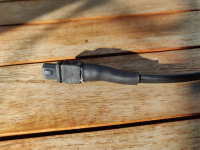

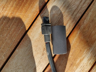

Bei unseren 2020 gekauften zwei Lupine SL AX haben wir an der Stelle, an der das Kabel auf den Stecker trifft, mit Schrumpfschlauch verstärkt, weil sich bei beiden Fahrradlampen das Kabel schon vom Stecker gelöst hatte.
Ich hoffe, dass das bei den neueren Modellen ab Werk robuster gestaltet ist, so dass die Kunden nicht mehr mit Schrumpfschlauch nachhelfen müssen. Der Stecker bei der 2020er-Version ist so klein, dass man ihn kaum mit den Finger lösen kann. Dann sollte man eben einen längeren Stecker verbauen, den man einfacher greifen kann, oder direkt einen stärkeren Übergang zum Kabel schaffen.

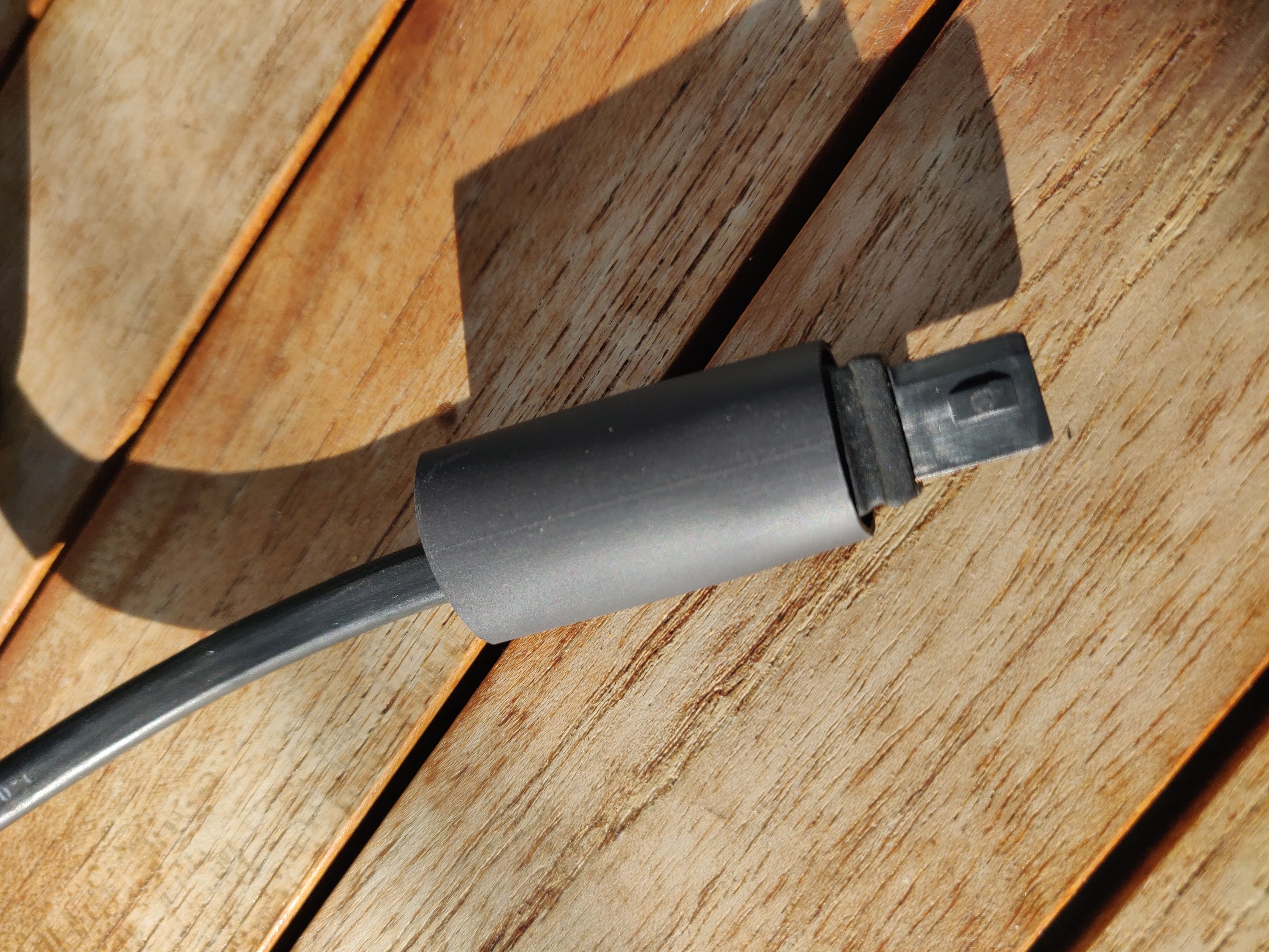

Habe hier durchaus schon gelesen, dass sich Stecker/ Kabel gelöst haben.
Und dass LUPINE dies umgehend und mit dem bekannten Service behoben hat.
Was für diese losen Stecker ursächlich ist (Steckerkonstruktion, Anwender, etc.) kann ich nicht bewerten.
In meinem Besitz sind Lampen und Geräte von April 2016 bis August 2023.
Gelöste, ausgerissene, oder gelängte Kabel, Stecker, Buchsen, habe ich noch nie erlebt, bei keiner Lampe, Gerät, oder Akku.
Im Bild ist der nicht manipulierte Zustand aller Anschlüsse erkennbar.

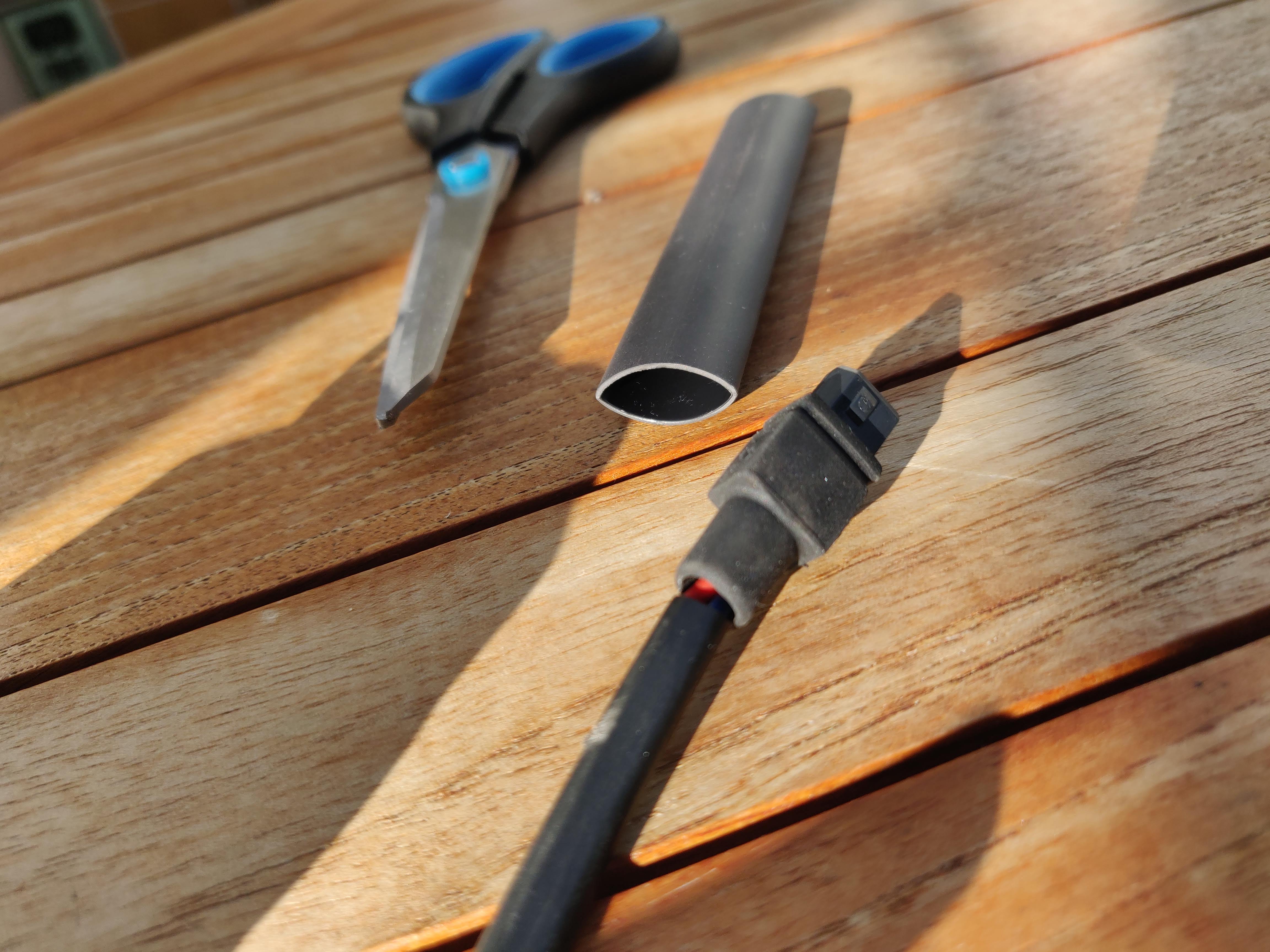

Wer angst hat, dass sich das Kabel aus dem Stecker zieht, kann ein Schrumpfschlauch mit Klebe über den Stecker und Kabel ziehen. Am Stecker sollte der Schlauch möglichst weit oben angesetzt werden, um viel Haftung zu haben.

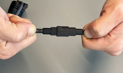

Anleitung zum Stecker / Kupplung trennen:
- eine Faust machen, bei der der Daumen nicht in der Faust ist
- Stecker oder Kupplung zwischen dem (gekrümten) Zeigefinger und Daumen halten
- mit der anderen Seite (Kupplung oder Stecker) das gleiche machen
- die "Fäuste" der rechten und linken Hand sind sehr nah beinander (zusammen)
- aus dem Handballen heraus Zugkraft aufbauen
- die Ringfinger und kleinen Finger werden dabei aneiander gedrückt
- Kupplung und Stecker trennen sich - ohne am Kabel zu zerren - auch wenn es nass und matschig ist
- mit etwas Ruhe klappt das auch an etwas unzugänglichen Stellen am Zelt

Hallo Johannes, ich habe genau das gleiche Problem an meiner Lampe. Weißt du evtl. noch welche Maße der Schrumpfschlauch hatte? Dann würde ich mir auch einen passenden kaufen (nicht zu groß und nicht zu klein).DerJohannes hat geschrieben: ↑09.09.2023, 12:32Bei unseren 2020 gekauften zwei Lupine SL AX haben wir an der Stelle, an der das Kabel auf den Stecker trifft, mit Schrumpfschlauch verstärkt, weil sich bei beiden Fahrradlampen das Kabel schon vom Stecker gelöst hatte.
Schade, dass man bei der teuren Lampe nicht mehr Wert auf Qualität gelegt hat. Mir fiel das auch erst nach längerer Zeit mal auf. Durch den Einsatz kann es ja eigentlich nicht sein, vermutlich hat das von Anfang an nicht gepasst.
Immerhin halten die Kabel jetzt schon seit langem
Re: Unsere Steckverbindungen
Wir haben den Gummiüberzug und auch den Stecker am Lampenkopf mittlerweile in der Serie modifiziert, der Gummiüberzug ist nun absolut fest, egal wie man das Ganze anfasst. Alles mit Schrumpfschlauch usw. bringt keine lange Verbesserung, da werden die Problem meist nur verlagert. Man kann jetzt die Frage stellen, warum nicht schon vor Jahren, gnaz einfach, die Idee das zu lösen , hatten wir erst in diesem Jahr. Dafür haben wir das dann aber auch sofort im Werkzeugbau umgesetzt. Grüsse Wolf
