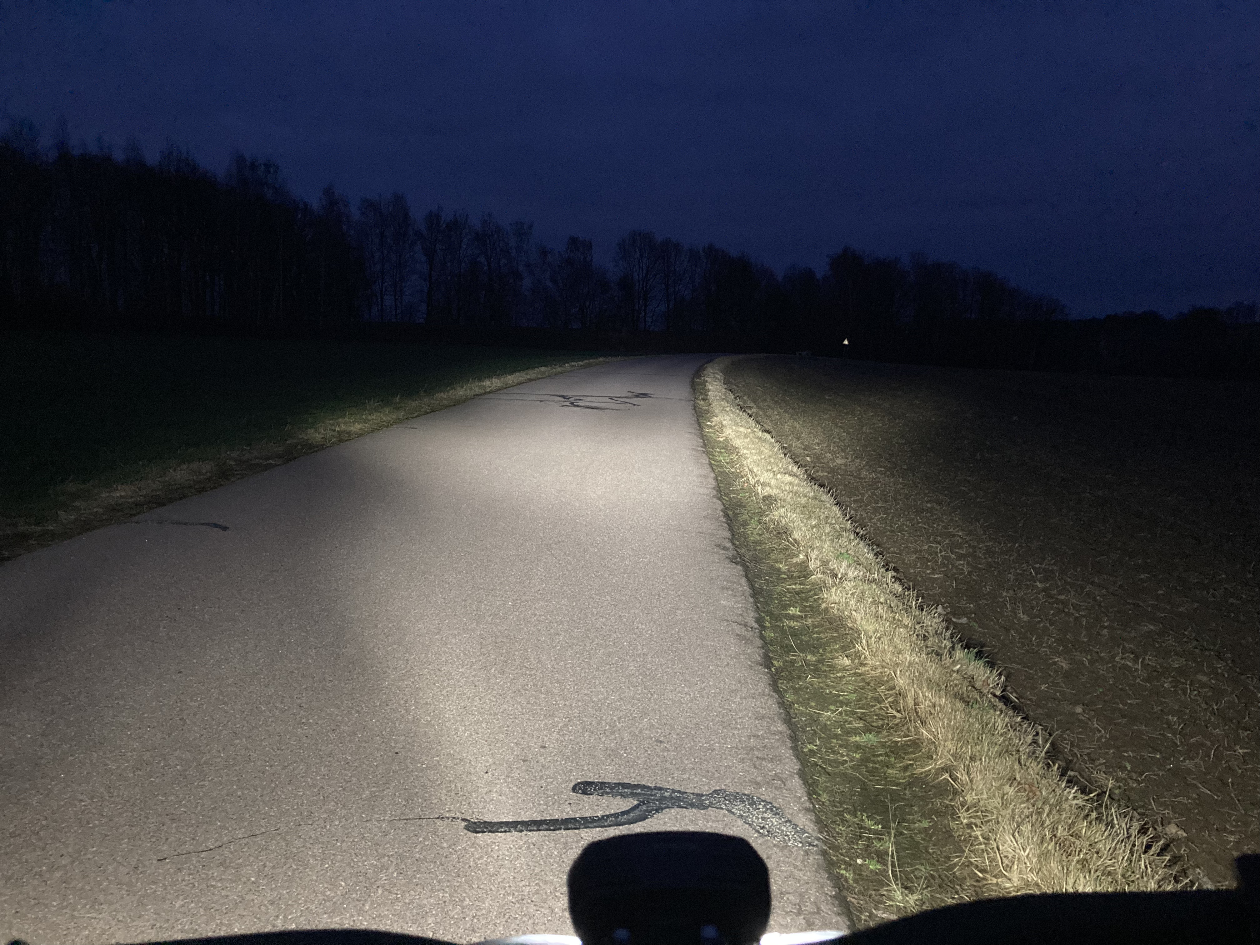

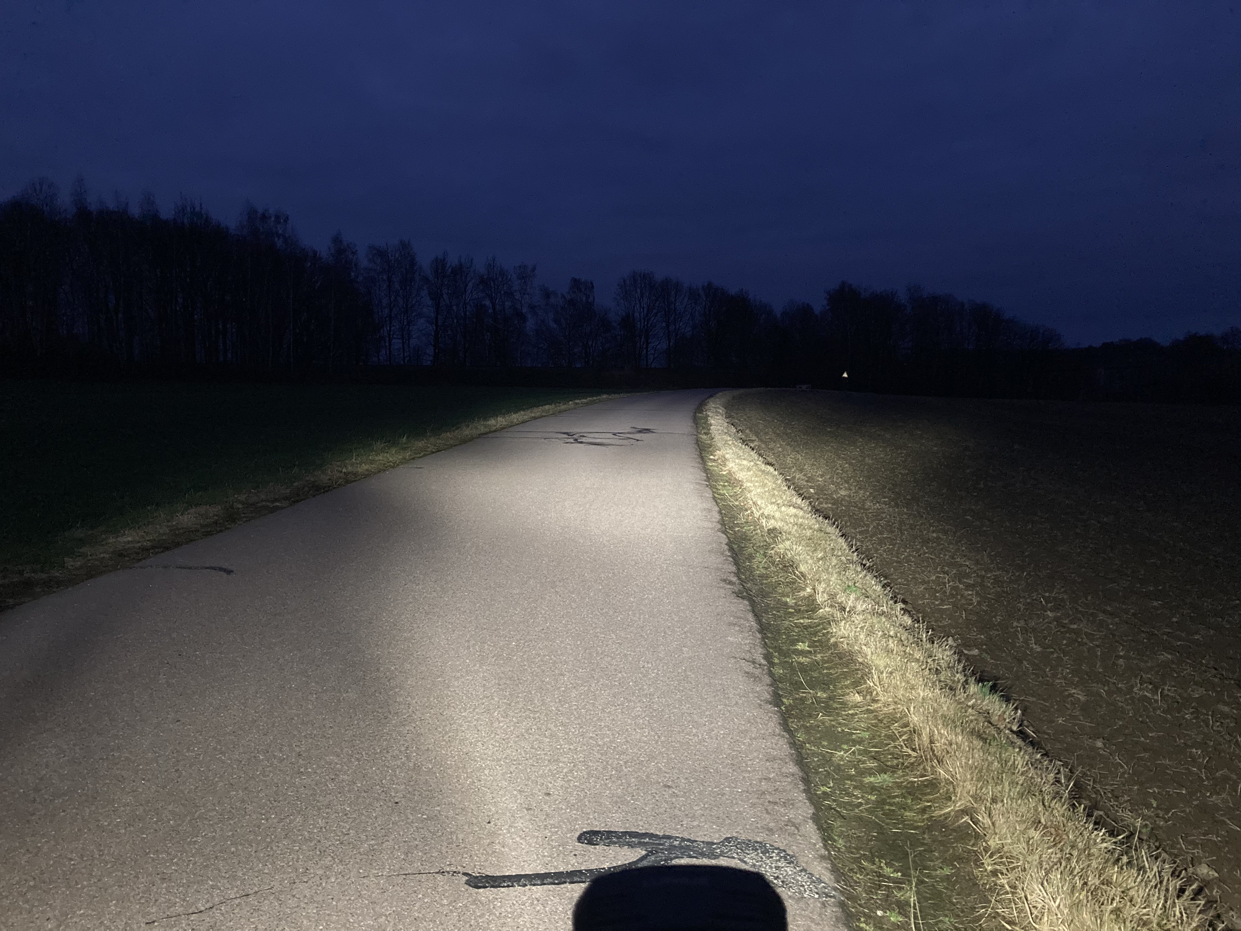

Re: SLX Trailmode & Tagfahrlicht - HILFE
Du kennst die SLX nicht?
Gut - hier 2 Beispiele:
Bild 1: Normal Mode
Bild 2: Trail Mode
Siehst Du einen Unterschied wo Du sagen kannst, ok wow,
das hier ist der Normal-Mode und das ist der Trail-Mode,
dass sehe ich ganz klar?
Ich frag mich nur, ob das offensichtlich hier auch niemanden weiter juckt.
Aber ich bin doch nicht der einzige mit der umgebauten Lampe.
Bild 1: Normal Mode
Bild 2: Trail Mode
- Beiträge: 429
C14 Mag - Wohnort: München
Kameraeinstellungen bei beiden Bildern gleich (also fixiert)? Ich würde auch behaupten, dass ein Feldweg definitiv der falsche Ort ist, um die Charakteristik des Trailmodes per Foto zu zeigen. Ein Waldweg (gerne auch ein Wirtschaftsweg im Wald) ist da definitiv hilfreicher, um die stärkere Nahfeldausleuchtung zu erkennen.
Aber: wenn die Fernlicht LED mit 3-4W weniger Leistung leuchten, wird man den Unterschied mit den Auge kaum erkennen, maximal im direkten Vergleich. Zumal die 3 Fernlichtleds sicher am oberen Ende der möglichen Leistung betrieben werden, wo die Effizienz runtergeht. Mit weniger Strom hat man dann bessere Effizienz, gepaart mit der logarithmischen Empfindlichkeit des Auges werde die Unterschiede klein.
Der Unterschied zwischen 14W und 8W Abblendlicht läuft ja in der Wahrnehmung schon fast unter "ferner liefen".

Timmäh, ich denke das Wolf hier absolut nicht reagiert, sagt alles.
Und er liest immer mit.
Der Trailmode ist maximal eine Spielerei im Ansteuerungsbereich der
LEDs, die jedoch vom Auge und somit auf dem Trail 0,0 wahrgenommen werden.
Kameraeinstellungen hin oder her - das Auge sieht es live genau so.
Es ist kein Unterschied zu sehen und wo, wenn nicht auf trockenem
Asphalt, könnte man besser die Unterschiede und Abgrenzungen
des Lichtkegels sehen und erkennen?
Ich lass es hiermit auch bewenden, denn ich vermute, dass erhofft man
sich gerade von mir. Könnte nur heulen, dass ich 40€ für etwas ausgegeben
habe was mir überhaupt keinen nutzen bringt und mich noch dazu um das
TFL only gebracht hat, zu dem man auch nicht mehr zurück kann.

@Levoworks:
Die Bilder sind (sehr) bedingt tauglich.
Gleiche Belichtungsdaten?
Der Nahbereich fehlt.
Stell dich mal 5-10m leicht schräg hinter das Zelt, so dass man auch die Ausleuchtung direkt vor dem Vorderrad beurteilen kann.
Lt Beschreibung der SL AX auf der LupHomep. hat das 'Traillicht' genau die Funktion wie ich sie unwissenderweise angenommen habe. Die brauchst aber erst ab S1+ aufwärts ...
