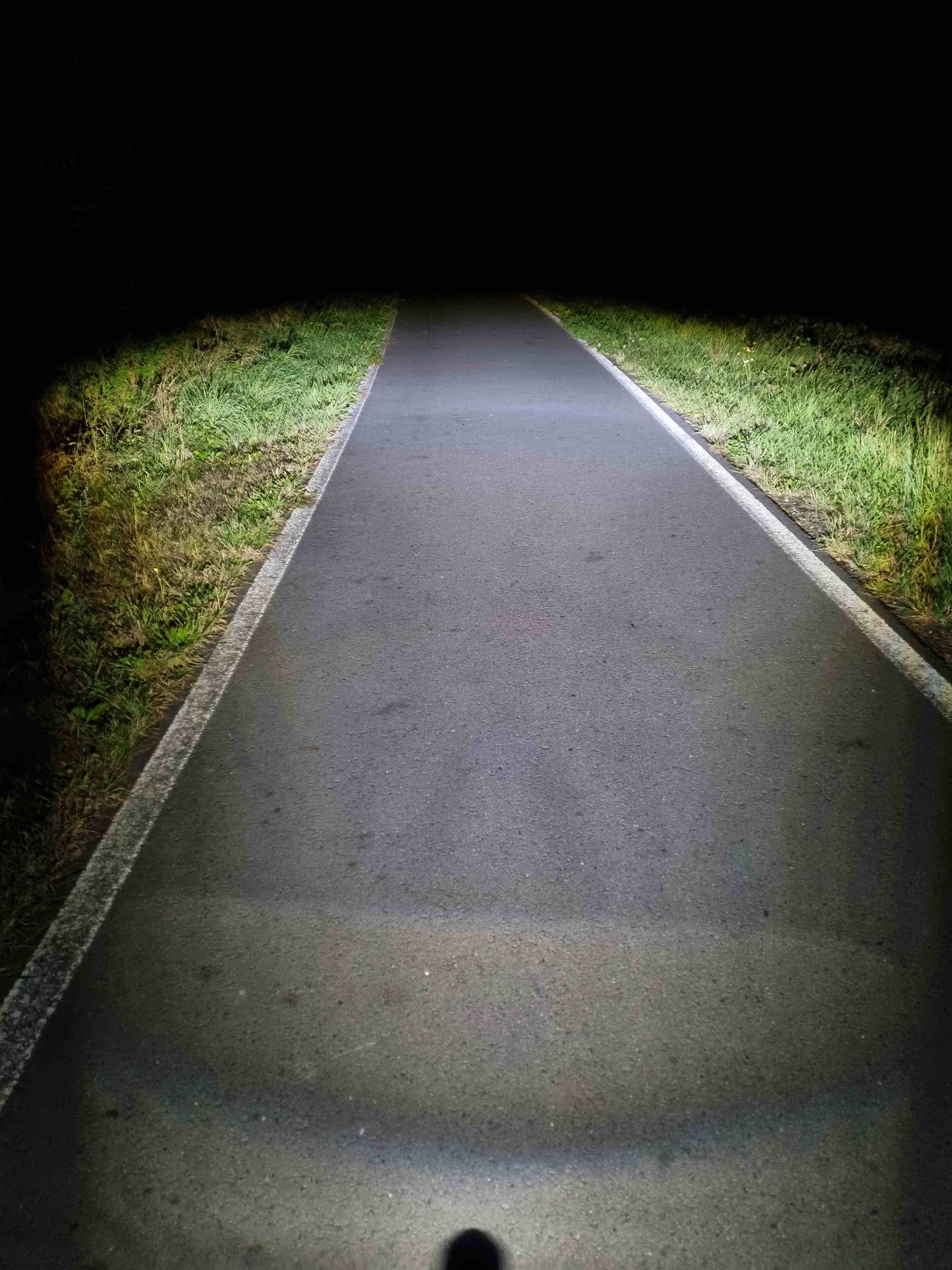

2. Der Lichtteppich ist im Abblendmodus wirklich sehr schön, es gibt aber bei ca. 2/3 Entfernung einen deutlich sichtbaren hellen Streifen (siehe Foto), auf den man dann natürlich immer ganz genau schaut ... :wink:
Auch hier, ist das so normal?

Die StVZO konforme Ausleuchtung ist ohne ebenmäßiges Leuchtbild.
Ja, das ist normal. Ich nehme an, dass das durch die Linsenoptik bedingt ist, von Reflektorlampen kenne ich das so nicht so stark. Die SL Nano AF hat das auch (zumindest was ich so in den Videos zu der Lampe bisher erkennen konnte)
