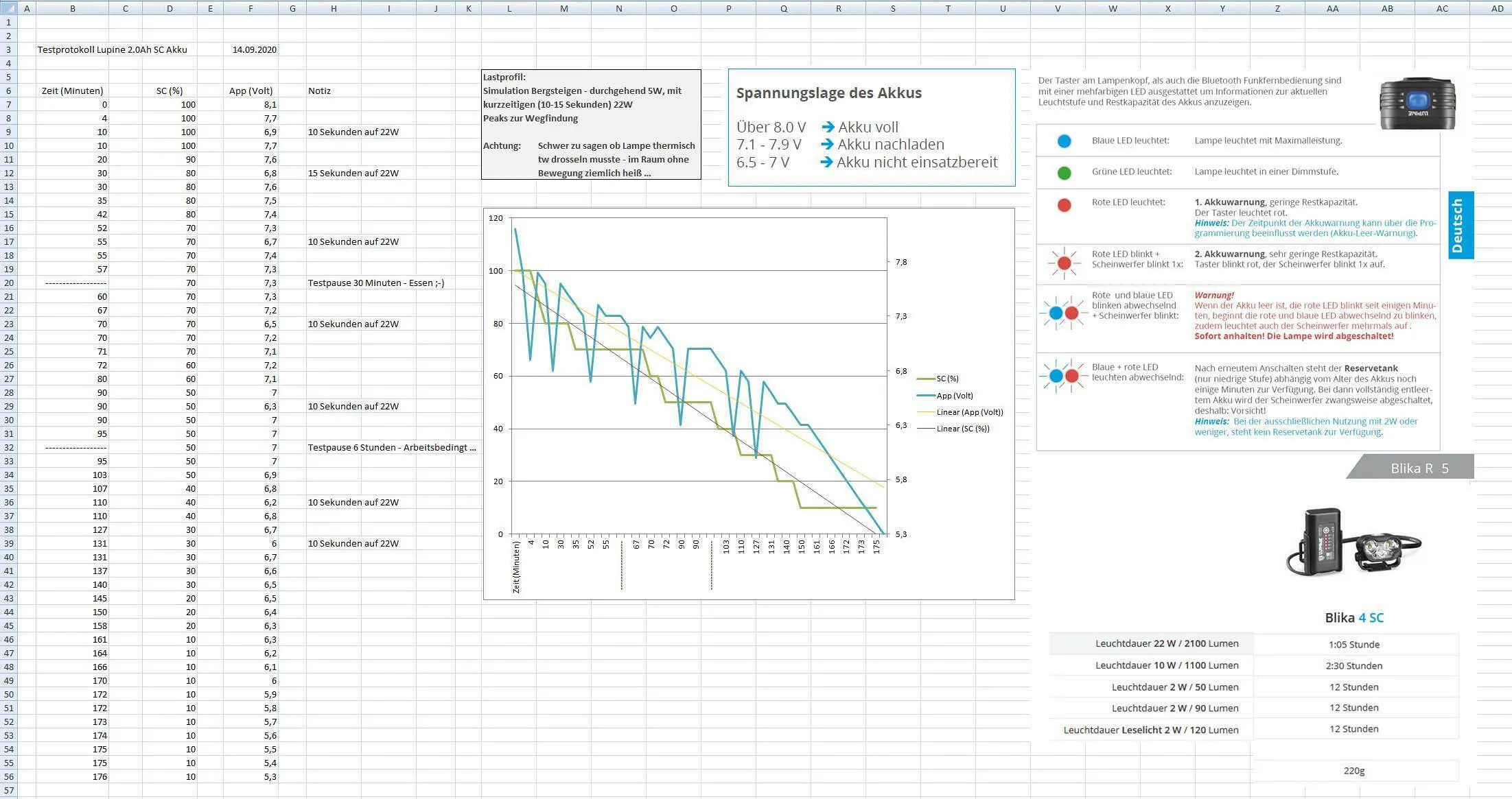

Hab mir mal den Spaß gemacht und hab das Entladeverhalten von dem Akku heute mal ein wenig genauer unter die Lupe genommen ... ein komplettes Wegbrechen wie bei meinen letzten 2 Touren konnte ich nicht reproduzieren ... mhm ...
Ggfs. wiederhole ich es morgen nochmal mit 11 oder 22 Watt um zu sehen ob der da wegbricht ...

Das sieht so aus als ob der Akku bei 5W noch min 90% der Nennkapazität hat. Merke: traue der SV Anzeige nur mit Vorbehalt, immer auch auf die vom lampenkopf angezeigte Spannung achten.
Wenn Du deinen Test bei 11 W machen willst, stell einen Ventilator vor die Lampe, sonst drosselt die blika recht schnell runter und dein Test ist Essig. Ist vermutlich auch schon bei der 5W Stufe ratsam...
