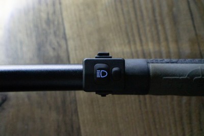

In der Suche hab ich jetzt erstmal nix gefunden. Bei meiner SL-AF gibt es ein nerviges Problem mit der Bluetooth Fernbedienung: Das Ding frisst Batterien!
Ich lasse sie ständig in der Halterung am Fahrrad, d.h. während der Arbeitszeit ist sie beim Radständer an der frischen Luft, ansonsten steht das Mopped zuhause im Keller. Auch wenn ich die Fernbedienung auf dem Arbeitsweg kaum benutze, ist die CR2032 spätestens nach etwa 3 Monaten leer. Das kann doch kein normales Verhalten sein, oder?
