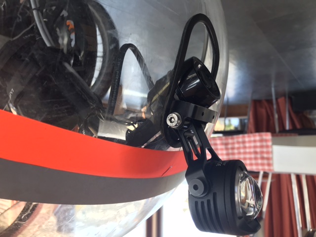

Ich möchte die SL AX an meinem Trike aus probieren.
Das ganze sieht im Moment so aus.
Hat jemand eine Idee für eine passende Halterung?
Sorry, verkehrt herum 😳
Danke
LF

das sieht ja mit der SL-AF da doch recht aufgeräumt und schön gelöst aus!
Mir fallen spontan folgende Dinge ein:
1) Classic Mount eines Arms berauben, SL AX einarmig montieren
2) einen GoPro Adapter anstelle des Classic Mounts verbauen und entweder auf den dedizierten SL AX GoPro Halter warten oder es mit einem GoPro Halter für die Betty oder SL-AF versuchen
3) Ein 31.8mm Rohrstück (im Sinne eines BarXtender/Lenkerweiterung) anstelle des Classic Mounts befestigen
4) Einen Bekannten mit 3D Druck Ambitionen um einen Gefallen fragen
5) bei Raceware.co.uk um einen entsprechend teuren Custom Halter bitten und die Maße liefern
6) Hoffen das Wolf an dem Projekt Gefallen findet und dir einen Custom Halter druckt.

Hast Du inzwischen den Classic Mount für die SL-X entdeckt? Da musst du nicht viel basteln ;)
