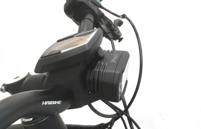

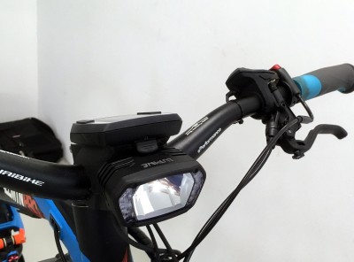

				Wir sind einigermassen überrascht, wo die SLX gerne montiert werden wollen würde, es gibt immer mehr Speziallösungen, die Intuvia Halter wollten wir eigentlich nicht machen, das Display wird ja von Herstellern nicht mehr so oft verbaut. Nach diversen Kundenanfragen haben wir uns entschlossen, diese Halter ähnlich wie die der SLF in wenigen Wochen anzubieten. Wir dachten erst, die SLX ist zu gross, aber ist nicht der Fall, passt sogar sehr gut.
Wir arbeiten ansonsten an Lösungen für Syntace Twin Fix, eine optisch sehr ansprechende Lösung,gerade für die SL AX, auch eine Lösung für das Bosch Smart Hub kommt,Go Pro Halter kommt, usw.   Grüsse Wolf

Eine Frage: das sieht ein wenig eng aus zwischen dem Entriegelungshebel und der SLX-Oberseite. Üblicherweise wird das Intuvia oder Nyon stärker zum Fahrer geneigt als auf dem Foto, damit es nicht spiegelt (bzw. den Himmel reflektiert). Senkrechte zur Displayebene trifft den Fahrer idealerweise am Hals. Dann müsste man relativ dazu die SLX stärker nach vorne neigen und ich befürchte eine Kollision. Oder täuscht das nur?

				das täuscht, natürlich kann man die Taste immer nutzen, sonst wäre es ja  schon sehr doof oder ich würde sagen wir wären total unfähig

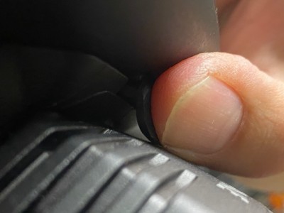

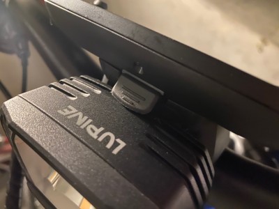

Die Intuvia/Nyon-Halter sind heute bei mir angekommen - sieht super aus, schön integrierte SLX - und die Taste funktioniert nicht. Denn, die SLX blockiert sie tatsächlich. Jedenfalls wenn man sie so verbaut wie auf Deinem Foto.
Alternative: man dreht das Intuvia/Nyon so weit nach hinten, dass ungefähr mein Bauch die beste Sicht aufs Display hätte.
 Dann schwenkt die SLX korrekt eingestellt vorne raus. Ist halt nicht praktikabel.
Also, Ihr habt doch Platz nach vorne und nach unten, rückt doch am Halter die Lampenachse einfach mal 1-2cm nach vorne und 1-2cm nach unten. Schadet nicht, ehrlich.
 Der Halter ist übrigens als SLS-Teil bei mir angekommen, vielleicht seid Ihr ja noch nicht im Werkzeug, dann könnt Ihr da nochmal nachjustieren...

				Das könnte am Aufnahmewinkel liegen - wenn ich das so vergleiche sieht die Konstellation schon exakt so aus wie auf Deinem Foto, nur dass ein Nyon oben drauf steckt. Ich vermute, dass irgendjemand den Betätigungsweg des Entriegelungstasters vergessen hat (arbeite selbst in der Entwicklung, passiert
 ) - die Lampe passt nämlich aufs Zehntel exakt unter die Taste in Ruhelage. Nur muss man die halt drücken (ca. 2-3mm Betätigungsweg), um das Display entnehmen zu können. Die SL BF hat da geometrisch Luft zum Lampenkopf. Fotos mache ich gerne morgen ein paar bessere!

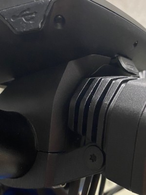

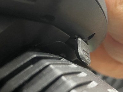

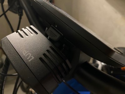

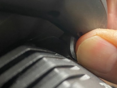

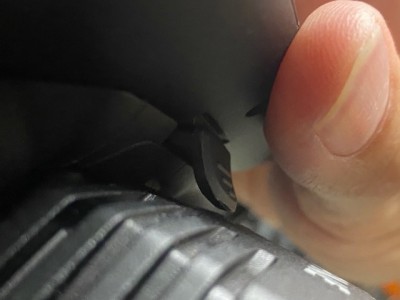

				So, nochmal neue Fotos. Es gibt einen Unterschied zwischen Nyon und Intuvia (hab auch mein altes Intuvia montiert). Allerdings würde ich das in den Bereich der Maßtoleranzen schieben...
Grundsätzlich sieht alles aus wie es soll:
Der Abstand der Taste zur SLX beträgt bestenfalls etwa 1mm - dieser Betätigungsweg genügt gerade so, um das Intuvia (mit etwas Kraft) zu entriegeln.
Beim Nyon genügt das gerade nicht mehr - anscheinend hat die Gehäuseschale eine um ein paar Zehntel andere Toleranzlage.
In jedem Fall sollte die SLX ein gutes Stück nach unten rutschen, denn wird der Lampenkopf etwas nach vorne geneigt wirds noch enger, es ist schlicht nicht schön die Taste jedes mal gegen die Lampe zu drücken und stämmigere Gesellen mit Wurstfingern kommen gar nicht hin.
--> rein damit die Taste auslöst, dürfte eine Absenkung um 1-2mm ausreichen, ergonomisch ist das dann aber nicht. Besser mindestens 5mm, eher >10mm Absenkung. Es gibt ja keine Not, die Lampe so hoch zu montieren.
				Re: SLX und die Montagemöglichkeiten
				Verfasst: 10.08.2020, 15:58
				von Wolf
				es gibt schon Vorteile, die Lampe so hoch wie möglich, erstens mal sieht es besser aus und die Bowdenzüge sind ja auch immer im Weg, wir gehen jetzt 3 mm runter, dann ist es auf jeden Fall sicher. Grüsse und Danke für die Hilfe Wolf
