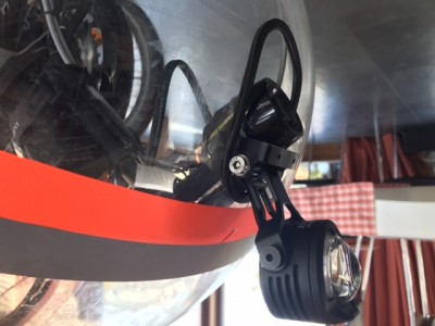

Also die Antwort von Lupine war, dass die Classic Mont nun doch nicht für die SLAF Twinfix geht...
Wenn man die beiden Haltearme der Classic Mount vorsichtig etwas aus einander gibt, dann würde es möglicherweise doch grade so funktionieren...
Das hab ich dann auch gemacht und es geht irgend wie. Die beiden Schrauben kommen aber nur wenige Umdrehungen in halterung rein, was IMHO etwas kritisch ist. Ich suche jezzt nach längeren Schrauben, dann sollte es gehen.
Das Ganze sieht so aus
Bild 1
Bild 1
Bild 2
Bild 2
leider verkehrt herum, weiss auch nicht warum, sorry...

Verfasst: 02.04.2020, 17:10
von Timmäh!
Liegerad Fahrer hat geschrieben: ↑
02.04.2020, 14:57
Das Ganze schaut doch recht schick aus! Auf deinem Bild sieht es so aus, als ob die Schrauben nicht ganz im Classic Mount versenkt sind, laut Bild im Shop sollten die Schrauben aber doch voll versenkbar sein. Ist das der nicht angezogene Zustand oder kann es sein dass die Schrauben nicht vernünftig ins Gewinde der Lampe reinkommen (weil durch das Aufbiegen des Halterarm die Führung der Schraube nicht mehr exakt zur GEwinderichtung passt?) Vielleicht doch die Feile auf einer Seite der Halterung bemühen oder die Schraublöcher am Halter leicht aufbohren?
Aber das ist natürlich sauärgerlich, wenn der Classicmount nicht für die SL-F Twinfix ist, sollte das doch auf der Homepage stehen...
