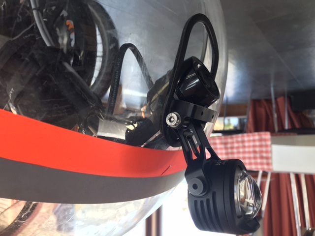

Re: SL AF Twinfix auf Classicmount Halterung geht nich???
Also die Antwort von Lupine war, dass die Classic Mont nun doch nicht für die SLAF Twinfix geht...
Wenn man die beiden Haltearme der Classic Mount vorsichtig etwas aus einander gibt, dann würde es möglicherweise doch grade so funktionieren...
Das hab ich dann auch gemacht und es geht irgend wie. Die beiden Schrauben kommen aber nur wenige Umdrehungen in halterung rein, was IMHO etwas kritisch ist. Ich suche jezzt nach längeren Schrauben, dann sollte es gehen.
Das Ganze sieht so aus leider verkehrt herum, weiss auch nicht warum, sorry...
Das Ganze schaut doch recht schick aus! Auf deinem Bild sieht es so aus, als ob die Schrauben nicht ganz im Classic Mount versenkt sind, laut Bild im Shop sollten die Schrauben aber doch voll versenkbar sein. Ist das der nicht angezogene Zustand oder kann es sein dass die Schrauben nicht vernünftig ins Gewinde der Lampe reinkommen (weil durch das Aufbiegen des Halterarm die Führung der Schraube nicht mehr exakt zur GEwinderichtung passt?) Vielleicht doch die Feile auf einer Seite der Halterung bemühen oder die Schraublöcher am Halter leicht aufbohren?Liegerad Fahrer hat geschrieben: ↑02.04.2020, 14:57Die beiden Schrauben kommen aber nur wenige Umdrehungen in halterung rein, was IMHO etwas kritisch ist. Ich suche jezzt nach längeren Schrauben, dann sollte es gehen.
Aber das ist natürlich sauärgerlich, wenn der Classicmount nicht für die SL-F Twinfix ist, sollte das doch auf der Homepage stehen...
ich meld mich da auch noch mal dazu. Normalerweise passt die SL SF und auch die SL AF perfekt in den Classic Mount. Aber bei dieser Lampe ist leider was schiefgegangen. Es ist auch möglich, das SL BF Gehäuse zum Aufbau der Lampe bei uns zu verwenden. Und das ist leider hier passiert, das haben wir bei uns in der Fertigung vergeigt. Normalerweise pass das alles ohne irgendwelche Verbiegungen. Noch zu den Schrauben: Bitte keine anderen verwenden, das ist ein Feingewinde, einmal eine Schraube mit falscher Steigung und das Gehäuse ist defekt. Grüsse Wolf
