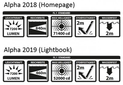

Wie kommt es zu einer Reichweite von 840m bei einer Lampe, deren maximale Intensität 71.400 cd beträgt? Das reicht laut ANSI-Reichweitennorm (also 0,25 lx Grenzhelligkeit) für gut 530m, aber nicht für 840. Dafür bräuchte es eine Intensität von mindestens 176.000 cd.

Also ich kann dich beruhigen. Es sind seit dem neuen Lightbook "nur" noch 460m. Warum, weiß der Geier. Aber hast du jemals eine Lampe nach dem FL-1 Standard ausgesucht? Ausleuchtungsbilder, Testberichte von Fachmagazinen, dem Taschenlampenforum und Kundenbewertungen würde ich als 10x aussagekräftiger einstufen, weil du auch mit einer schlechten Ausleuchtung tolle Werte beim FL-1 Standard reinschreiben darfst. Aber wäre nett, wenn Lupine die Messung in Zukunft einheitlich hält.
