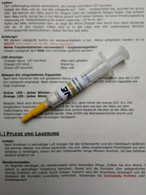

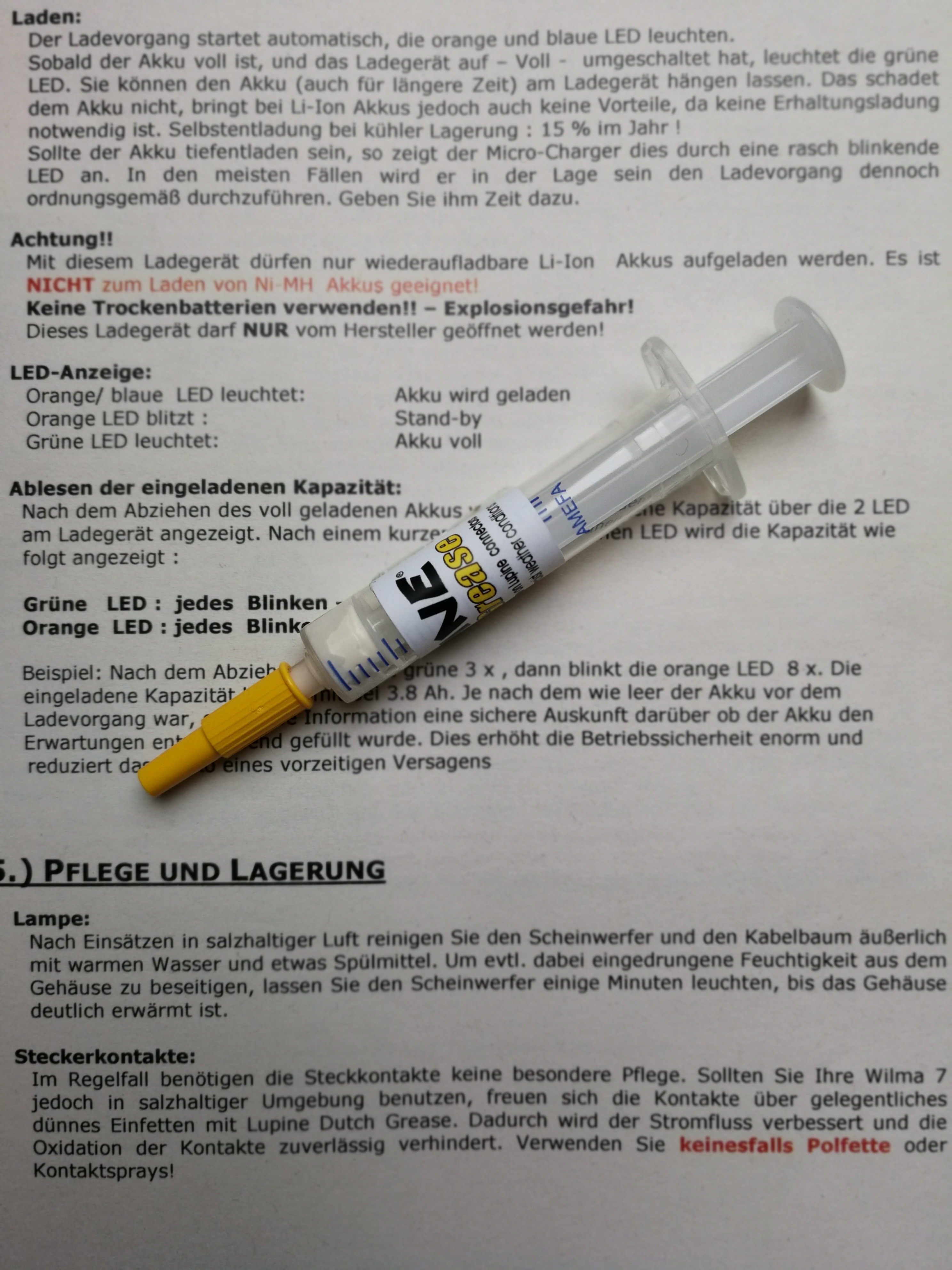

Klingt ja, wenn man den ganzen Thread nochmals durchliest, schon (bin aber überhaupt nicht Fachmann) irgendwie nach einem mit Kälte/Feuchtigkeit zusammen hängenden Kontaktproblem. Früher gab es zur Pflege der Steckerkontakte das spezielle Lupine Dutch-Grease, das Lampensets beigefügt war; siehe Foto mit Auszug aus der Bedienungsanleitung meiner 17W Wilma (geb. 2009).
Dieses diente der Pflege der Kontakte der Steckverbindungen, dem Schutz vor Korrosion und der Verbesserung der Leitfähigkeit.
Wenn du es einmal damit versuchen magst, allerdings nicht (mehr) im Besitz dieses Lupine Medikamentes sein solltest, kannst du mir ja deine Adresse per PN bekannt geben. Ich schicke dir dann als verspätetes Weihnachtsgeschenk eine meiner beiden Spritzen. Ich habe selbst nur einmal vor Jahren davon Gebrauch gemacht. Es stellte sich das Problem dann aber als Wackelkontakt heraus.
