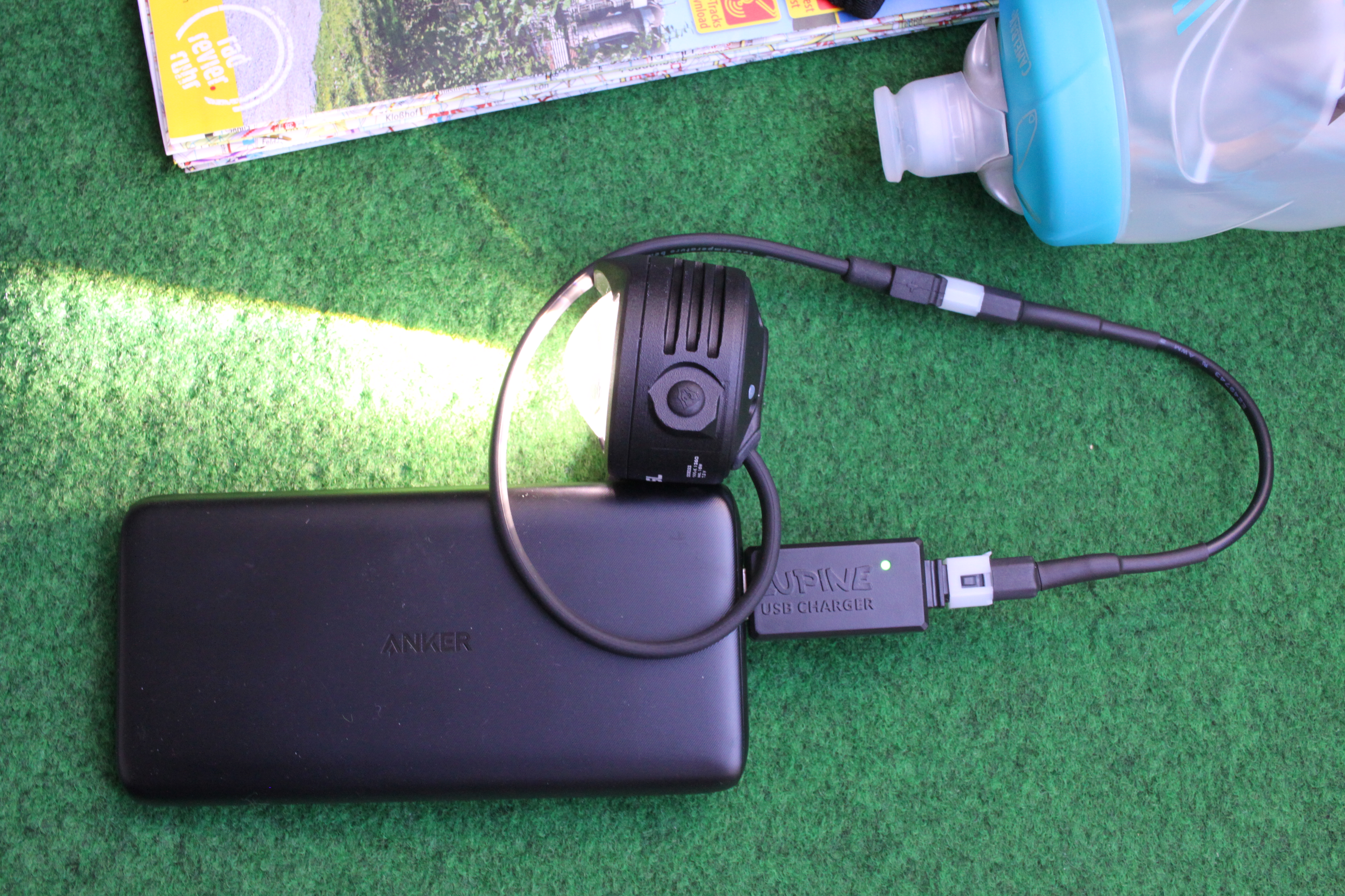

... wollte es nicht glauben und habe deshalb mal selber gebastelt: Geht doch!

Beitrag von Timmäh! » 28.02.2019, 18:46
Schick :) Ist allemal effizienter als erst den Akku von der Powerbank aus zu laden. Allerdings ist bei dieser Lösung bei max 8.4W Lampenleistung Schluss (Ausgang USB Charger 8.4V x 1A ). (Bei längerer Tour verbietet sich eine höhere Lampenleistung ja eigentlich meist von selbst, außer der Akku ist >50Wh)
Nachdem USB Powerbanks ja oft miese Wirkungsgrade haben sollen, stellt sich die Frage ob nicht ein 8.4V LiIon Akku mit einem USB One/Two die effizientere Lösung darstellt. (Habe das nicht nachgemessen, ich weiß auch nicht ob das mal jemand gemacht hat bzw ob es Infos zur Effizienz des USB One/Two gibt).

eine aktuelle Piko saugt unter Vollast 2,8 Ampere und keine 5 sonder 7,2 Volt,
was bereits außerhalb deren Tests ist und die jeweilige Effizienz der jeweiligen Powerbank ist dann niedriger.
Natürlich kann man eine Lampe mit allen möglichen Stromquellen (innerhalb der elektrischen Parameter der Lampe) Speisen, nur ob man dann ca. zwei Stunden Freude aufm nächtlichen Trail oder Frust hat ist die Kehrseite...

microbat hat geschrieben:eine aktuelle Piko saugt unter Vollast 2,8 Ampere und keine 5 sonder 7,2 Volt,
USB QC liefert bis zu 22V / 2,6A.
Eine Powerbank mit 4x 18650 hat 50Wh Kapazität, das reicht um eine 14W LED-Lampe 2-3h zu betreiben.
