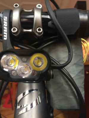

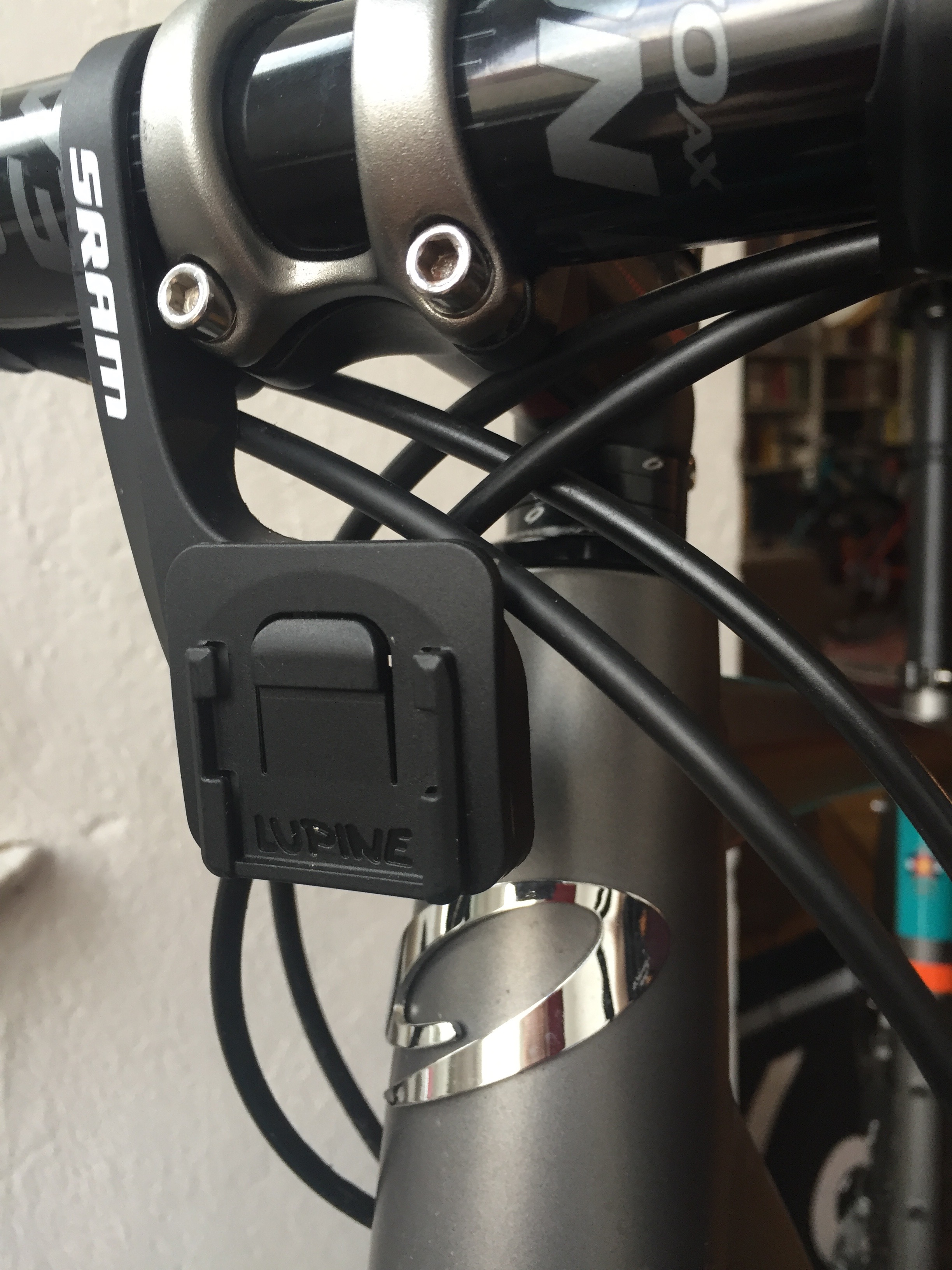

Hallo, ich habe die Blika-Lampe mittels einer SRAM-Computerhalterung und Doppelklebeband am Fahrrad befestigt - mittels frontclick, damit ich schnell Richtung Stirnlampe umstecken kann.
--> S. Fotos.

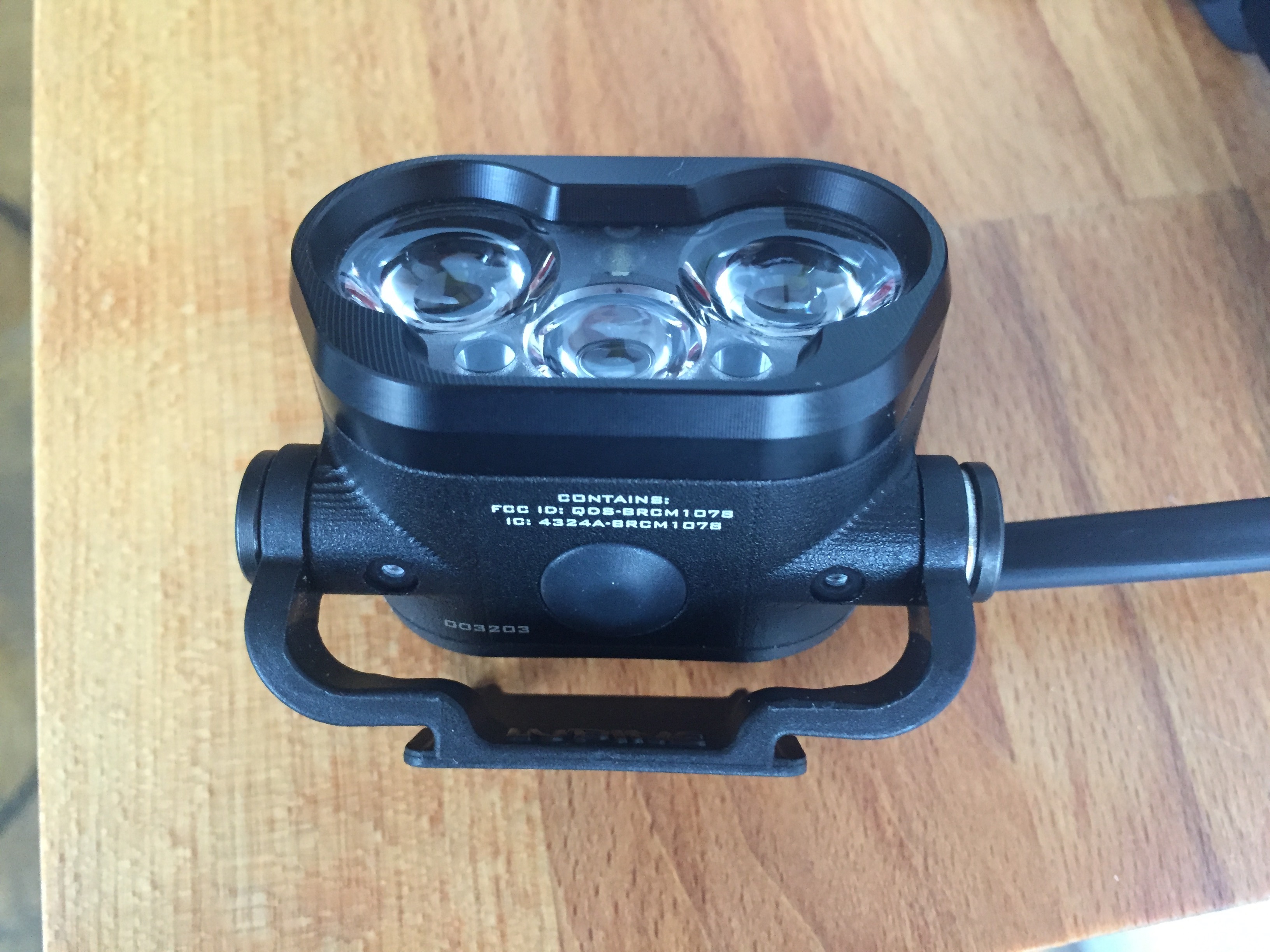

Allerdings ist die Aufhängung des Kopfes den Erschütterungen nicht gewachsen: der Kopf kippt nach unten.
Ich habe als erste Abhilfe eine Unterlegscheibe eingebaut, frage aber nach anderen Möglichkeiten, ev. festere Gummiringe?

Daniel@ifX hat geschrieben:Allerdings ist die Aufhängung des Kopfes den Erschütterungen nicht gewachsen: der Kopf kippt nach unten.
Kann es sein, dass du die seitlichen Schrauben nicht fest genug angezogen hast? Bei mir bewegt sich der Kopf der Blika nicht von alleine. Ich habe die Schrauben so angezogen, dass ich ihn aber noch mit etwas Kraftaufwand verkippen kann.
Sorgen würde ich mir eher wegen des Doppelklebebands machen. Da hätte ich dann doch besser vier kleine Schrauben verwendet.
Bis dann,
Thorsten
Beiträge: 2192
Re: Blika am Zelt
Beitrag von Wolf » 03.02.2018, 11:03
