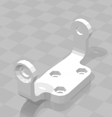

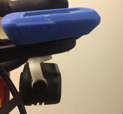

Ich habe auch ein H31 Cockpit am Rennrad und die SL an dem Schnellspanner weil ich sie regelmässig am MTB nutze. Ich habe mir schlussendlich einen Adapter mit dem 3D Drucker gedruckt. Der wird unten an den Garmin Halter gesteckt und mit einem Klettband befestigt. Das ganze funktioniert ganz wunderbar und schaut schön zentriert aus.
Hier der Link zum 3D File: https://cad.onshape.com/documents/b4c6c ... 42481533b3
Die Lösung mit der GoPro Halterung ist schöner, ich wollte aber etwas das ich schnell wechseln und nicht ab- und anschrauben muss.

Erst hatte ich mir überlegt, dass ich mir ein 3D Druck mache, der die beiden Befestigungslöcher für den Garmin Mount mitnuzt und dann irgendwie auf einer Welle mündet, die eben den richtigen Durchmesser für die Schnellspanner hat. Damit war ich aber schon in der Konstruktion des Teils sehr unzufrieden, weil das alles andere als schön ausgesehen hat...

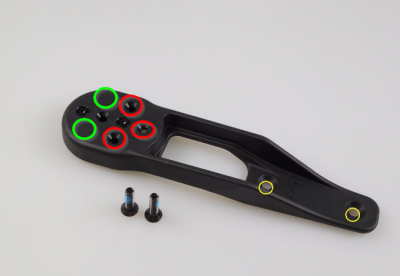

4) ein Wahoo Elemnt Bolt als GPS Tracker. Da dieser fast die gleiche Bodenplatte wie alle Garmingeräte haben, musste ich einfach zwei weitere Löcher (siehe Foto mit grünen Markierungen unten) bohren, damit das Teil richtig gedreht ist.
Garmin Mount mit Löchern.
Dazu habe ich ein Teil konstruiert, welches Gebrauch von den drei rot markierten Löchern im Mount macht und von oben verschraubt wird. Die M3 Muttern sind in den Halter reingeklebt und auf das Gewinde der Schrauben habe ich etwas Loctite.
3D Druck Modell
3D Druck Modell

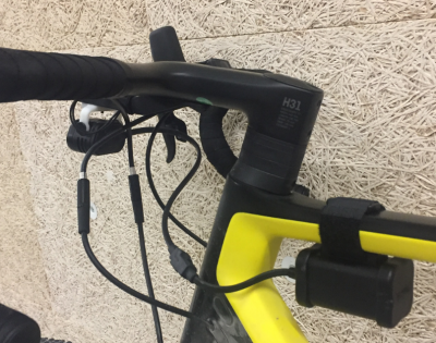

Mit allem sieht das so an meinem Radl aus; alles in allem bin ich sehr glücklich, weil ich der Gerät mit der Bluetooth Fernbedienung steuern kann. Das war für mich auch ein Grund erst einmal nicht die SL zu kaufen, weil diese (noch) keine Fernbedienug hat - ja gut, man muss sie nur an- und ausschalten, weil es (bisher) noch keine anderen Modi gibt, aber so finde ich es fein, weil es schön clean und aufgeräumt wirkt.
Mount am Rad (seitlich)
Mount von hinten mit Akku
Wenn jemand Interesse an dem STL Teil hat oder es für ein anderes Modell braucht, kann er mir gerne schreiben.
