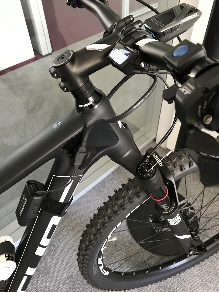

ich nutze eine Piko RX4 mit dem 3,3 Ah FastClick-Akku am Bike. Was mich ein wenig störte, war das etwas wild herumschwingende Kabel zwischen Akku und Leuchtenkopf. Daher habe ich mir zur Stabilisierung folgende simple Magnethalterung ausgedacht.

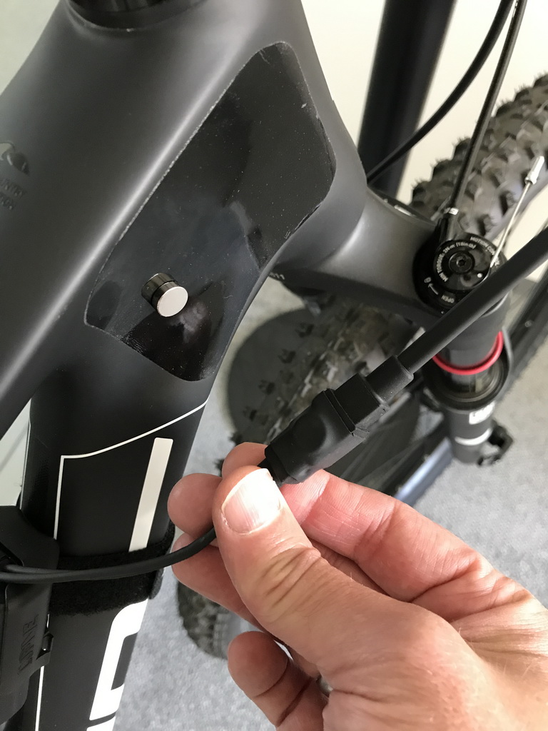

Sprich, ich habe einfach einen kleinen Neodym-Rundmagneten per Schrumpfschlauch an dem Stecker befestigt und einen weiteren Neodym-Rundmagneten per Sekundenkleber auf einer 3M-Schutzfolie, die ich passend für den Rahmen zurechtgeschnitten habe. Fertig.
Das Ganze hält sehr gut, wobei ich allerdings vermute, dass sich die Verbindung beim harten Renneinsatz lösen könnte. Aber dann kann man sie ja auch einfach wieder zusammenführen. Das ist ja der Vorteil der Magnetverbindung.

Simple und effektive Lösung... nicht übel!
In dieser Version auch einfach nachrüstbar. Das gefällt mir.
Man kann das Prinzip ja auch noch auf Stirnbänder usw. übertragen.

gute Idee, gefällt mir, auch für Helme .... Grüsse Wolf

Freut mich, dass die Lösung gefällt. Vorteil ist auch, dass sie vollständig reversibel ist, also ohne Rückstände an Bike und Piko wieder entfernt werden kann.
