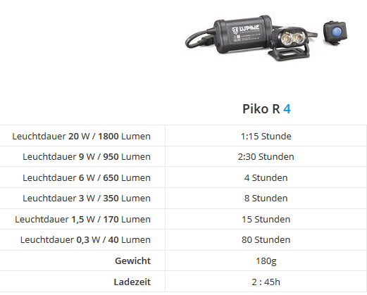

4. Sind die Unterschiede zwischen der 1.500-Lumen und der neuen 1.800-Lumen-Version der Piko (R) sehr markant? Ergibt sich die größere Helligkeit nur aufgrund eines anderen Reflektors, oder wurden auch neue CREE-LEDs verbaut, die evtl. etwas mehr Strom verbrauchen? Falls Letzteres der Fall wäre, würde ich vermutlich die 1.500-Lumen-Version vorziehen, wenn sie eine gegenüber der 1.800-Lumen-Version längere Akkustandzeit aufweist.

Meine vierte Frage konnte ich mir gerade schon zum Teil selbst beantworten.
Danach ist die maximale Leistung der neuen Piko R 4 erhöht worden, was dann natürlich zu Lasten der Akkustandzeit geht.

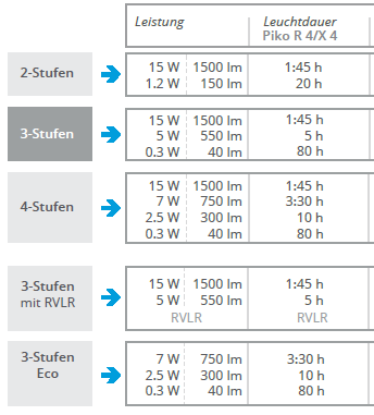

Die neue Piko hat aber wohl auch mehr Leuchtstufen erhalten. Kann man die ggf. nun auch über die App feinjustieren, oder ist das weiterhin den größeren Modellen vorbehalten?

Leuchtstufen stehen im Beipackzettel:
https://www.lupine.de/service/anleitungen/

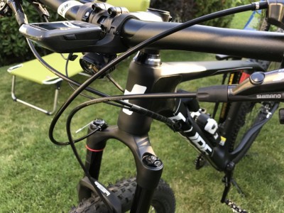

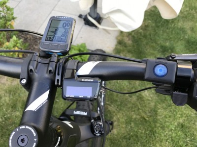

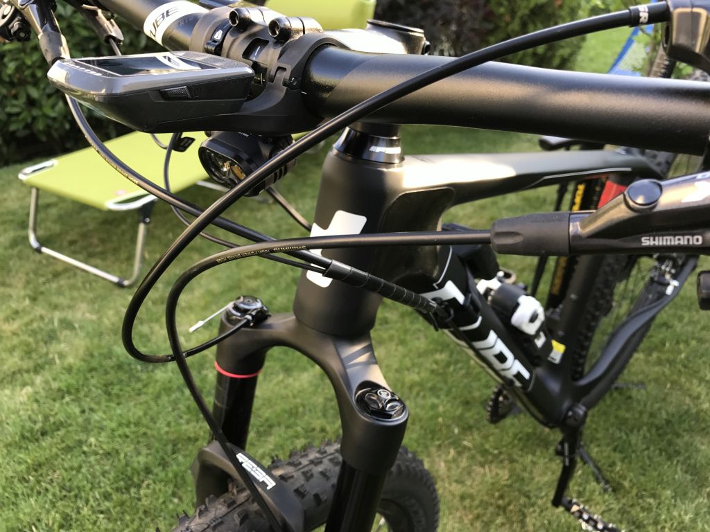

mittlerweile ist meine Piko RX 4 mit 1.800 Lumen angekommen. Tolles Teil. Und sie passt auch kopfüber an den Lenker. Hab sie mit dem 31,8-mm-Schnellspanner so montiert, dass sie fast vollständig unter dem Vorbau hängt. Die Position ist nicht ganz ideal wegen einiger Bowdenzüge, die ins Leuchtfeld ragen und ihren Schatten werfen, aber der Halter des Wahoo Elemnt Bolt lässt mir leider keine Alternative, außer vielleicht die, die Piko dezentral am Lenker zu montieren, was ich jedoch eher vermeiden will.
Den FastClick-Akku habe ich übrigens mit der passenden Rahmenhalterung am Unterrohr befestigt, so dass er sich zwischen Unter- und Oberrohr befindet. Passt soweit ganz gut; auch ohne Verlängerungskabel, das der RX 4 eh nicht beilag. ;)

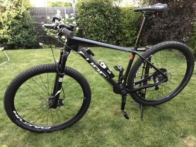

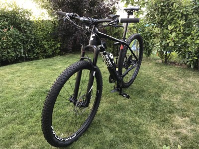

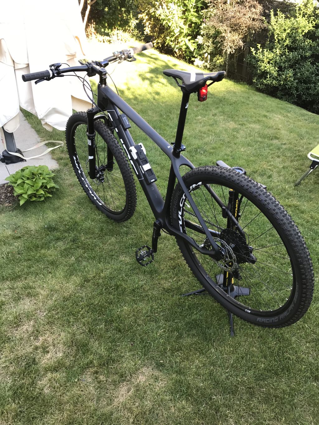

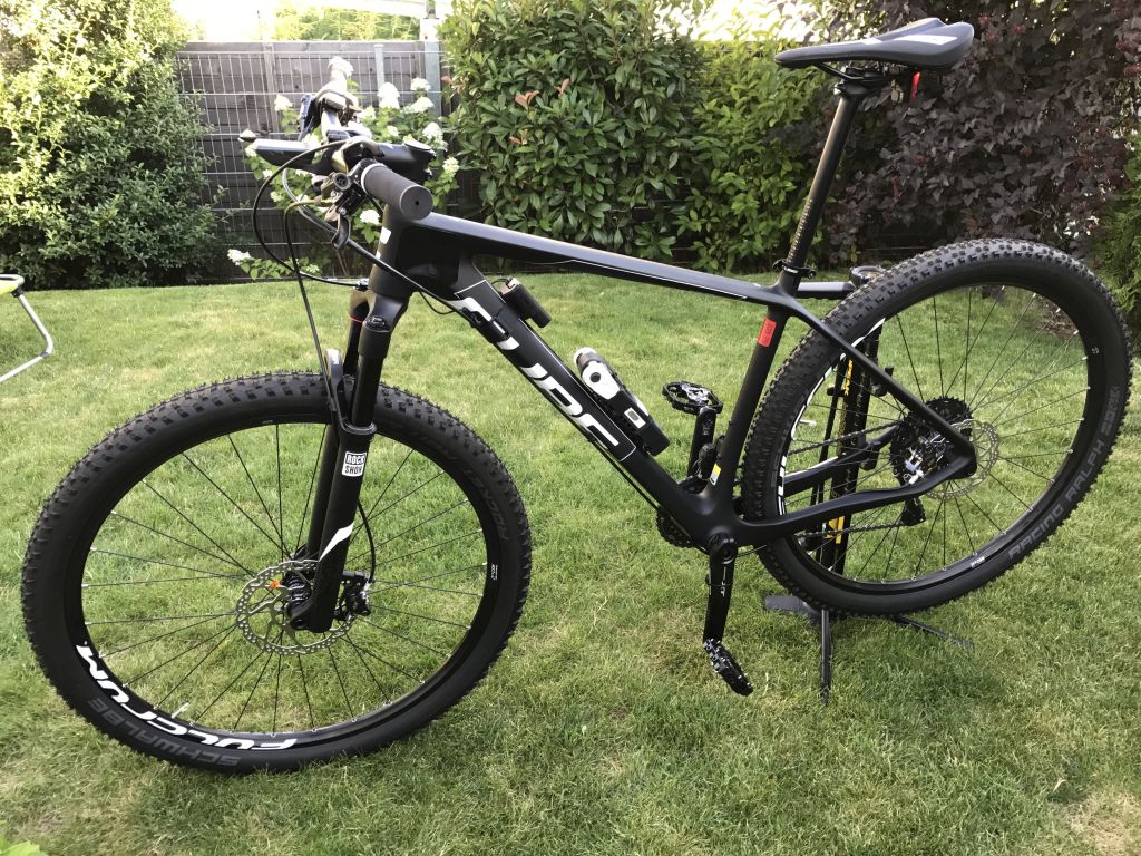

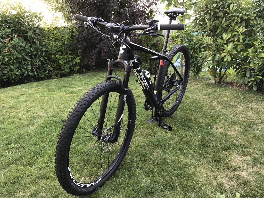

Hier mal ein paar Bilder meines Cube Reaction GTC One mit Piko und Rotlicht.
Gruß,
