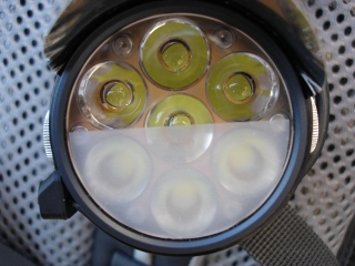

Ich möchte Euch hiermit eine Alternative zum Lupine-Diffusor vorstellen.
Welche Wirkung so ein (Licht-)Diffusor hat, lässt sich leicht z.B. auch mit einem Stück weißen Backpapier ermitteln,
indem man dieses vor die Lampe hält.
Eine andere Möglichkeit ist z.B. eine milchig transparente Klebefolie (http://www.avery-zweckform.com/avery/de ... n_3482.htm) die man auf das Frontglas aufklebt.
Die Vorteile einer solchen Folie sind der günstige Preis und das sich die Folie beliebig zuschneiden lässt
und man damit selbst entscheiden kann, wie viel Licht zerstreut werden soll.
Viel Spass beim Nachbau!

Gute Idee,
Da wäre nach meinem Dafürhalten auch noch Handlungsbedarf bzw. -Spielraum für Lupine, um den vielen in Kundenhand befindlichen Wilmas und Betties eine effizientere Ausleuchtung zu ermöglichen.
So ein Aufsatz z.B . Silikon mit optischem Zusatzelement für die Umlenkung des nach oben leuchtenden Drittels :dance:

Könnte mir aber vorstellen, dass die Klebefolie die Temperatur nicht aushält :?:

FHS hatte sich ausgiebig damit beschäftigt und die Folie hielt.

O.K., hätte ich nicht gedacht...
