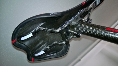

verstehe ich (längs)oval richtig mit "ovaler Querschnitt der Sattelrails" ? Ich habe sowohl auf MTB wie auf RR den Selle Italia SLR Kit Carbonio. Da ist der Querschnitt der Sattelrails oval mit einem lotrechten Durchmesser von 9,1 mm und einem waagrechten Durchmesser von 7,1mm. Reicht die Schraubenlänge da aus (eigentlich schwer vorstellbar, dass bei Lupine nicht an Carbon-Rails gedacht wurde, die doch nicht nur bei Selle Italia meist oval sind) ? Meine Frage ist nicht allzu akut, da ich ja mit dem EPDM-Band sehr zufrieden bin, aber die Sattelkonstruktion gefällt mir natürlich als absolut fest schon gut.
Re: Rotlicht Sattelstreben Halter Erfahrungen
Beitrag von Wolf » 15.12.2015, 16:42
Bei den ovalen Querschnitten gibt es eine gute Möglichkeit, einfach die Gummieinlagen rausnehmen, dann passt das. Der Kunststoff verkrallt sich mit dem Carbon wunderbar, hält und passt. Das hatten wir in der Entwicklungsphase natürlich auch berücksichtigt. Grüsse Wolf

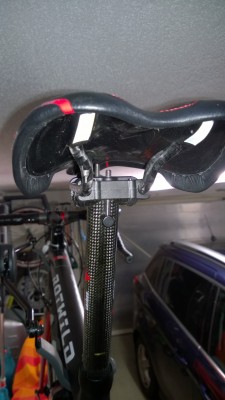

Dank mitgeliefertem Werkzeug fix montiert; absolut passgenau!
Das Rotlicht ist sehr schnell zu wechseln und sitzt bombenfest. Bin froh, dass ich die Halterung gleich mit gekauft habe. Kann sie nur weiter empfehlen :love1

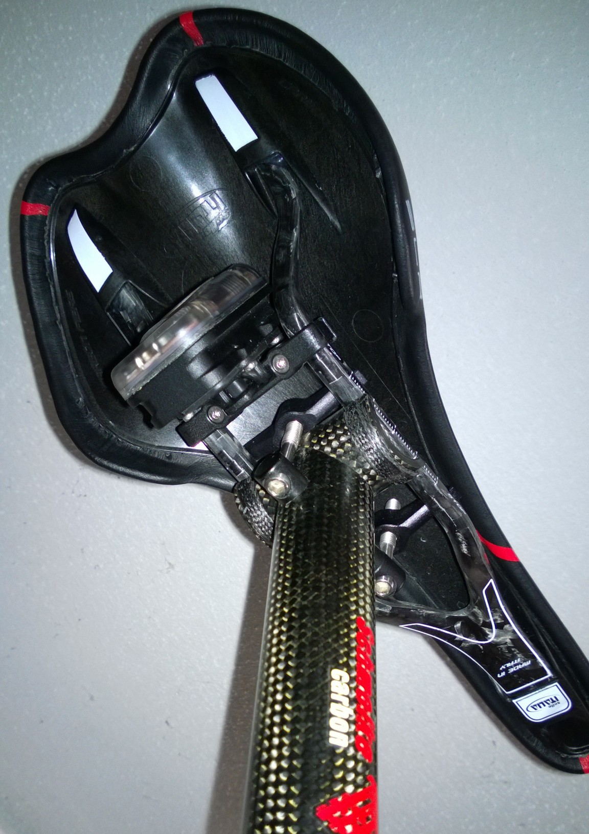

ich versuch´s mal so verständlich wie möglich darzulegen,SQLAB 610 Active Sattel in Verbindung mit Thomson Elite Stütze,kein Offset, an 2 MTB´s,
Der Sattel hat an der Rückseite einen ziemlichen Aufbau an dem die Dampfergummis eingehängt werden,die Sattelstütze hat am rückwärtigen Ende eine rausstehende Nase zur Verstärkung der Schraubenaufnahme,so,mit dieser Kombi reicht mein Verstellweg des Sattel nach vorne um ein paar mm nicht aus weil das Rotlicht am Sattelende ansteht.
Die für mich optimale Lösung wäre wenn die Nase der Halterung am Licht,welche in die am Sattel befindliche Schiene einrastet länger wäre und so das Licht tiefer hängt,ca 1cm,dann könnte ich auch wieder denn kompletten Verstellweg des Sattels nutzen

Wolf hat geschrieben:Bei den ovalen Querschnitten gibt es eine gute Möglichkeit, einfach die Gummieinlagen rausnehmen, dann passt das. Der Kunststoff verkrallt sich mit dem Carbon wunderbar, hält und passt. Das hatten wir in der Entwicklungsphase natürlich auch berücksichtigt. Grüsse Wolf
...auf dieses Versprechen hin siegte mein zwanghafter Ordnungssinn und die Halterungen passierten binnen zwei Tagen die (D)/(A) Grenze.
Es wäre bei den Rails mit 9x7 Querschnitt nicht einmal unbedingt nötig gewesen, die Gummieinlagen zu entfernen, aber im Falle der Entfernung der Gummieinlagen liegen die beiden Hälften der Querstrebe nach der Montage wieder bündig aneinander.

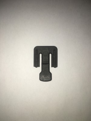

Mir ist gerade die Halterung an der Rueckseite des Rotlichts abgebrochen, als ich das Rotlicht abnehmen
wollte. Ich hatte mich schon vorher mal darueber gewundert, warum das so schwer geht, und ich hab'
wohl zu viel Kraft aufgewendet.
Waere schoen gewesen, wenn der Clip aus Metal gemacht worden waere, wie auch das Gehaeuse selbst.
Nun muss ich mir wohl eine neue Halterung kaufen...
Gruss,
Sven
Beitrag von Wolf » 14.02.2016, 19:12
wir hatten schon einen solchen Fall in Finland, das wird selbstverständlich kostenfrei ersetzt, brechen darf das Teil natürlich nicht. Grüsse Wolf

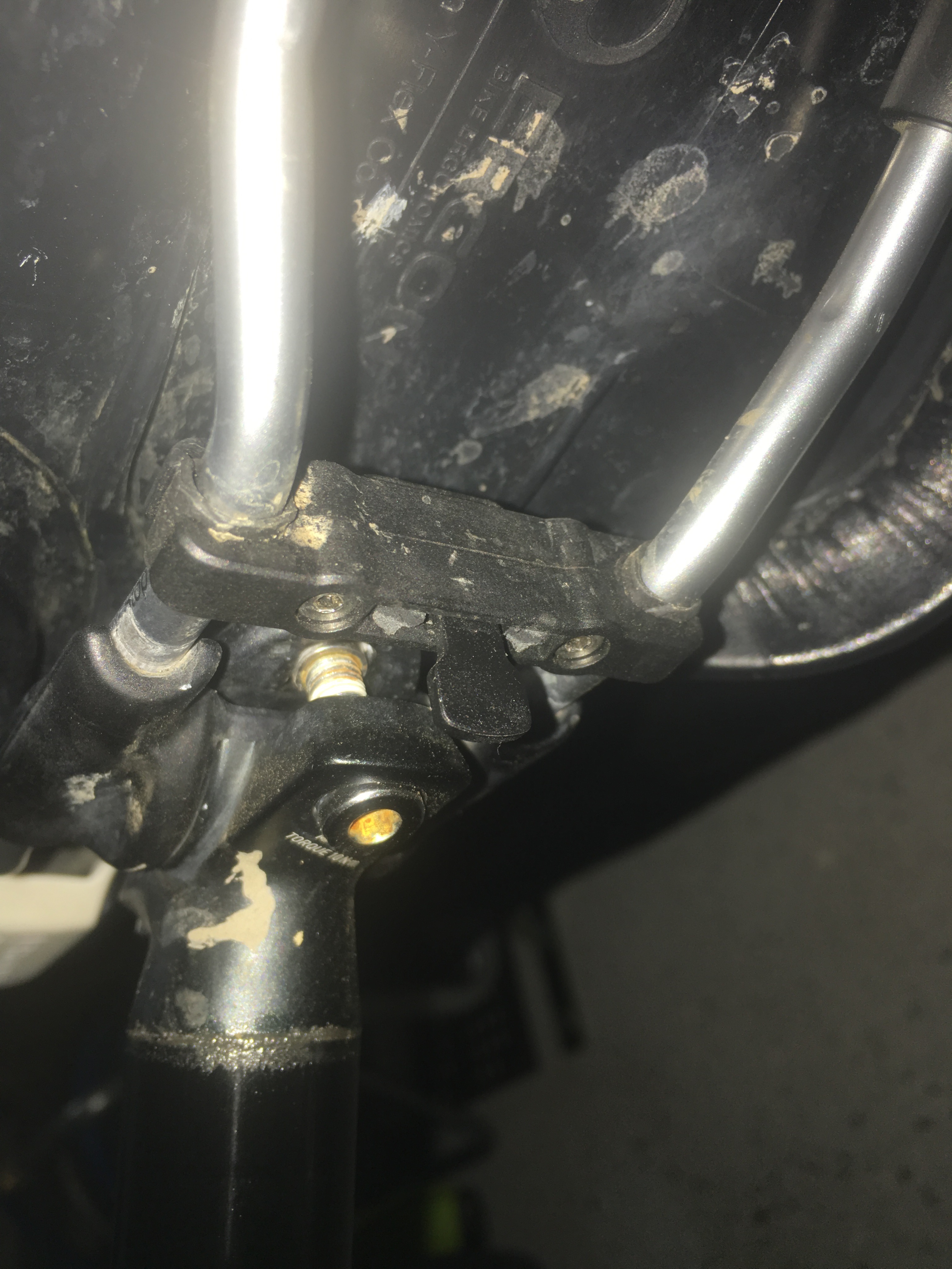

ich hatte zuerst das Rotlicht an der Abdeckkappe der Reverb mittels des serienmäßigen Gummibandes befestigt. Ich hatte immer ein bisschen Angst, ob das Gummiband auch hält. Über den Winter habe ich dann aber in dem Bereich der Sattelstütze, wo ich sonst das Rotlicht befestigt habe, ein Schutzblech für das Hinterrad montiert. Somit konnte ich das Rotlicht dort nicht mehr befestigen und habe mir den Sattelstrebenhalter besorgt.
Die Montage des Sattelstrebenhalters an den Sattelstreben meines Ergon-Sattels erwies sich als suboptimal, d.h., dass der Durchmesser der Sattelstreben für den Halter zu klein war. Ich musste mittels Klebeband den Durchmesser vergrößern um den Halter fest zu bekommen (kann man auch im Bild sehen). Der Nachteil der Durchmesservergrößerung durch das Klebeband hatte aber auch einen Vorteil: Durch das Klebeband war der Sattelstrebenhalter sozusagen leicht "federnd oder schwimmend" befestigt. Gerade auf Schotterwegen oder abseits der Strasse, wenn es mal etwas ruckeliger wird, sicherlich kein Nachteil für das Rotlicht und den Sattelstrebenhalter, so mein Gedanke... Aber ich lag offensichtlich falsch, sonst wäre der Halter sichrlich nicht gebrochen. :cry:
Vielleicht war es auch ein Materialfehler... Weiß der Geier... :roll:
Ich habe mir jetzt ein neues Rotlicht bestellt und ebenfalls den abgebrochenen Teil des Sattelstrebenhalters, also den Teil, der am Rotlicht festgeschraubt wird (http://www.lupine-shop.com/de/ersatztei ... ebenhalter. Zusatzlich zum Schutz vor wiederholtem Verlust des Rotlichts habe ich mir sogen. Trageschlaufen bestellt, welche ich als Sicherung der Rotlichter einsetzen werde (Idee: http://forum.lupine.de/viewtopic.php?p=31829#p31829).
