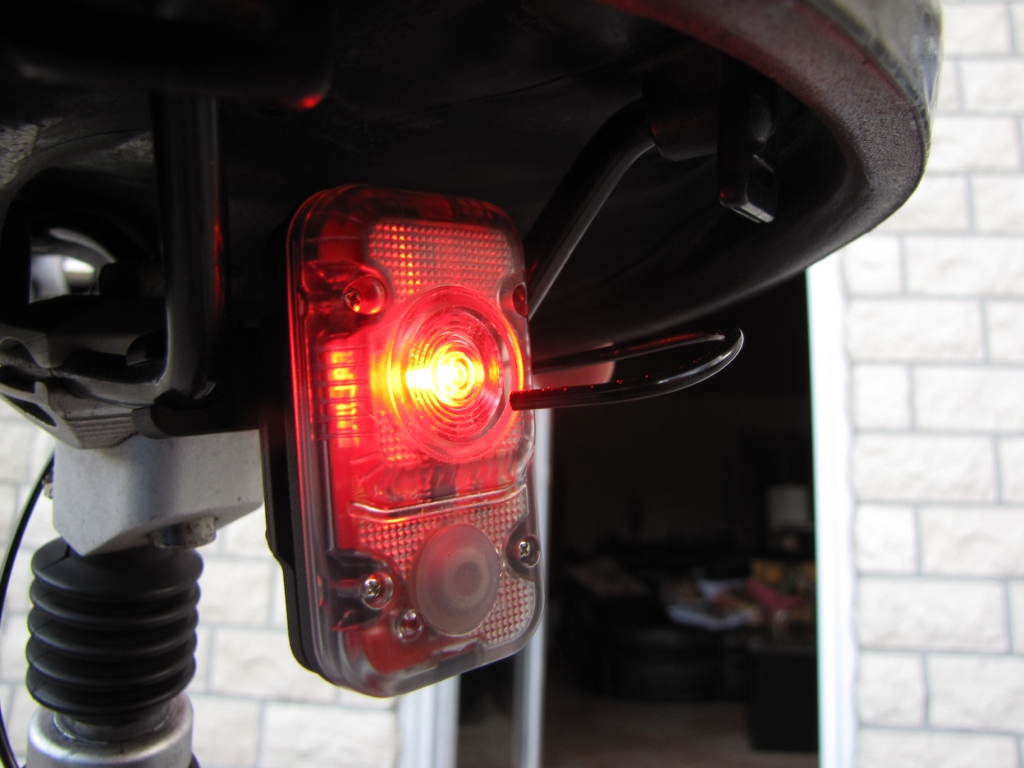

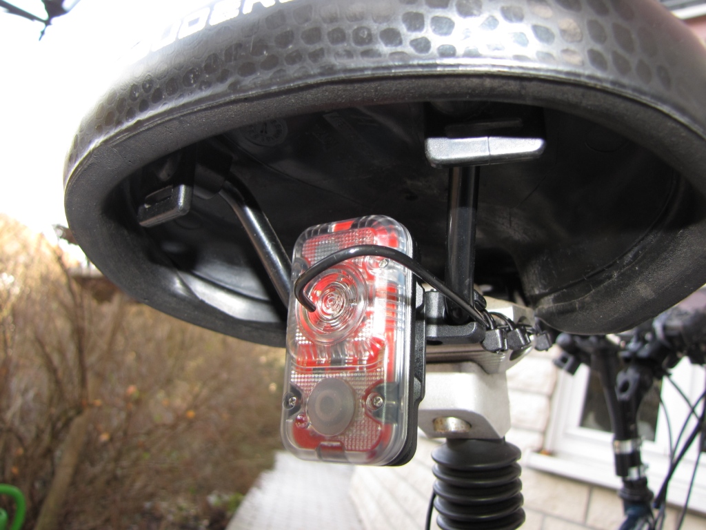

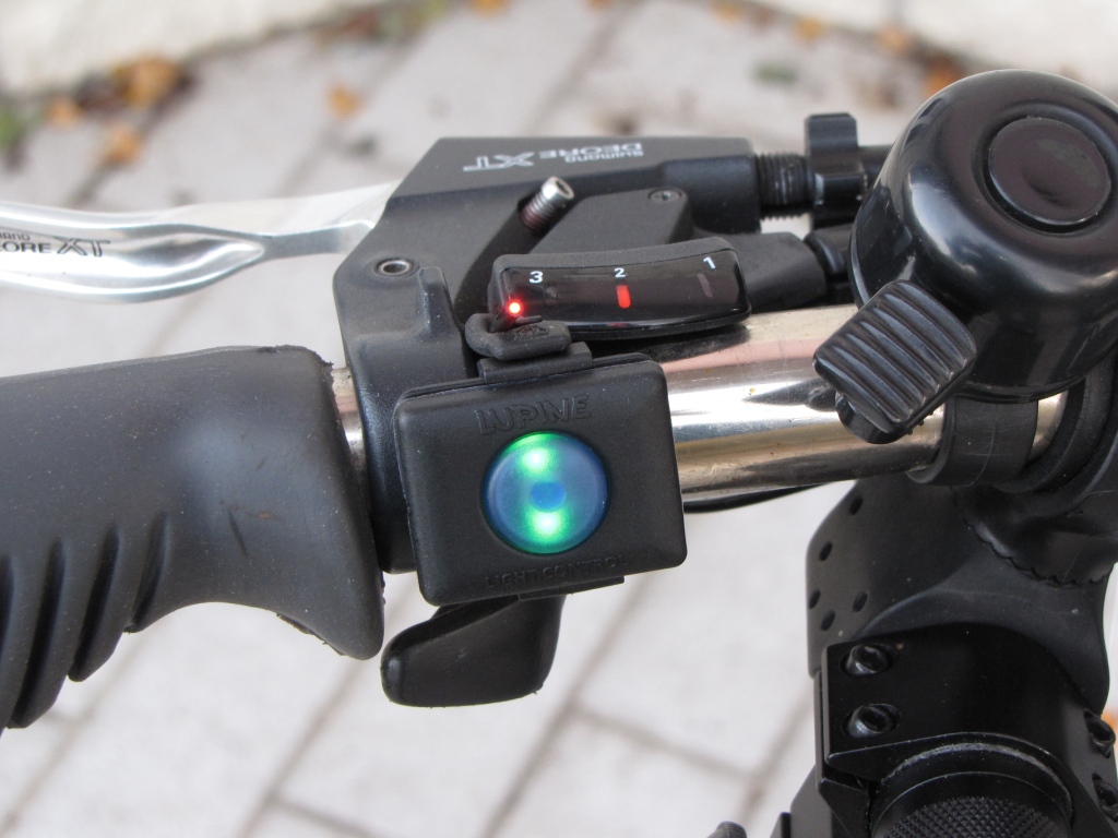

habe heute mein Fahrrad umgebaut und das gestern erworbene Rotlicht installiert.
Wie kann ich aber sehen, ob / wie das Rotlicht arbeitet? Vor allem, weil ich meistens alleine fahre?
Die Lösung heißt LWL. Habe den Lichtwellenleiter mit einem Heißluftgebläse (vorsichtig) erwärmt und in einem großen Radius gebogen.
LWL am Rad verlegt, mit ein paar Kabelbindern fixiert und fertig. Das andere Ende habe ich am Lenker beim BT-Sender wieder rausgeführt.
Ergebnisse seht Ihr auf den Fotos. Nimmt von hinten auch quasi kein Licht weg, weil der LWL relativ dünn ist.

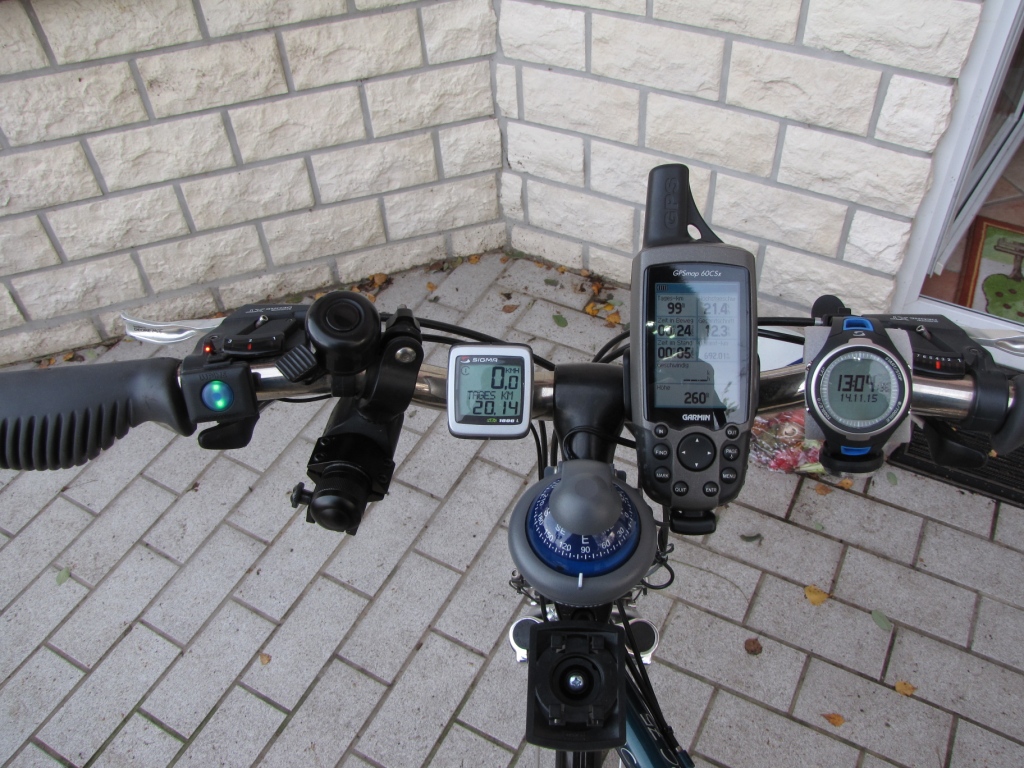

Diese Idee wollte ich Euch nicht vorenthalten, daher der Thread.
Außerdem bin ich ein "Intrumentenfreak"; siehe letztes Bild

SO viele Instrumente am Lenker - da würde ich die Krise bekommen. Ich will die ganzen Informationen einfach gar nicht wissen - höchstens ein GPS Gerät für Fahrten nach Planungspunkten ist doch nötig. Eine Glocke ist der Vorfahrt dienlich
und wieviel Kaloriern, Höhenmeter, Entfernung usw. ich zurückgelegt/absolviert habe ist mir nicht wichtig. Eine In-Etwa Schätzung reicht mir da völlig aus.
Mir ist die Strecke und das Erlebnis Bikefahren an sich genug Information

Endlich ist die Grippe
vorbei und ich konnte das ROTLICHT gestern testfahren.
Der LWL hat mir sehr bei der Einstellung der beiden Empfindlichkeiten geholfen weil ich sehe, bei welcher Kraft / welchem Licht die Rotlichtkanone loslegt. Danach braucht man ihn eigentlich nicht mehr.
